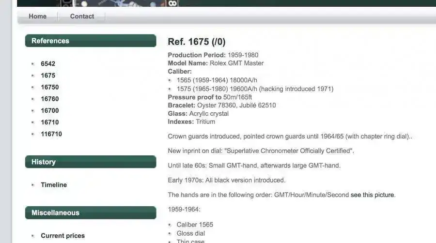

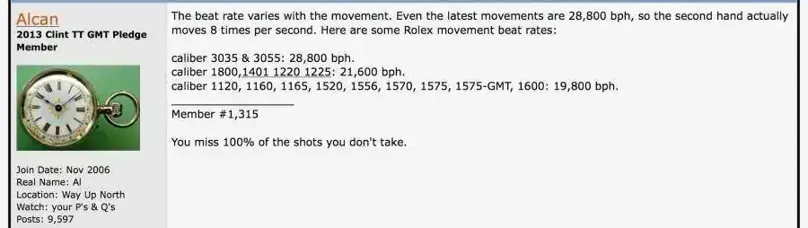

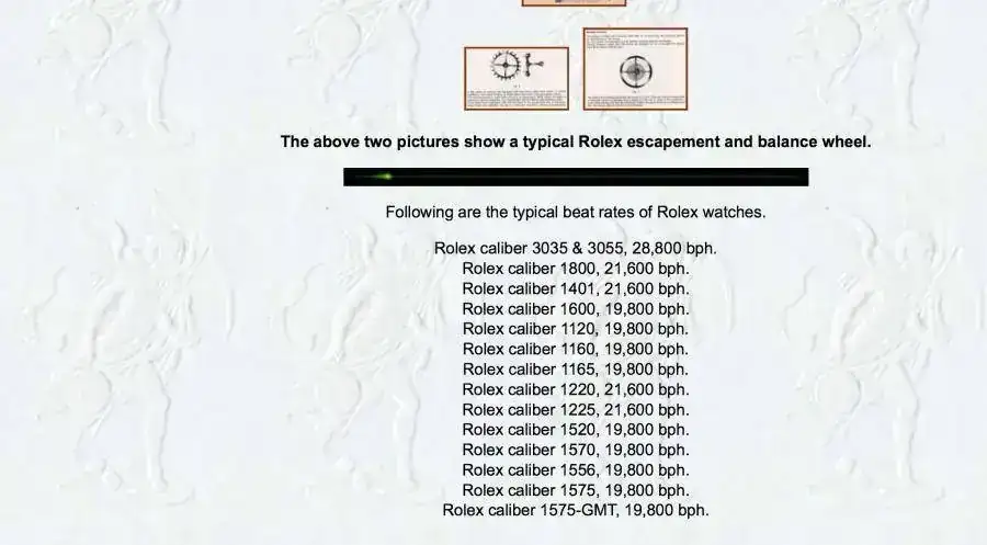

Hola, buscando información sobre dicho calibre el 1575, encuentro informaciones contradictorias sobre la frecuencia (bph), hay webs donde leo 19800 y otras 19600. ¿Alguien sabría decirme cual es la correcta?
Gracias.

Yo me atrevería a decir 19800.....pero tampoco te lo aseguro,siento no poder ayudarte másmás
Si divides 19800 entre los segundos que tiene una hora (3600) da un número mucho más exacto que si divides 19600, con lo cual creo que la frecuencia correcta es 19800.

Es un 19800 alternancias
Gracias a todos por vuestras respuestas. Yo también pensaba que 19800 es la cifra correcta, pero al leer en gmtmasterhistory y otros sitios la cifra de 19600, dudaba.

Una ida y venida del volante es una alternancia, el calibre 1575 realiza 5.5 alternancias por segundo si lo multiplicas por una hora el resultado son las 19800 allternancias.
