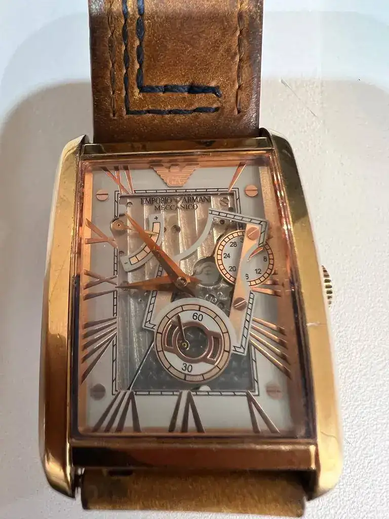

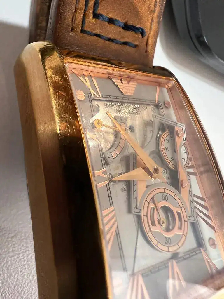

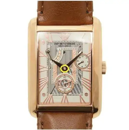

Buenas pues me han traido este reloj de Armani ,concretamente el modelo AR4247 y lo que es parte del diseño caído para fijarlo.....pero necesito quita agujas centrales y la agujas de las 6 las de las 6 sacar normal....pero la del medio e visto que tiene un punto metálico??? será para de la aguja ?? y las saco tal cual como siempre o puede ser algo particular de sacar y volver a poner???? en plan al sacar las maneceillas centrales... sea una especie de tapón que debo poner de nuevo una vez ponga las manecillas de nuevo para sujetarlas o similar??? lo e marcado en amarillo,en mis fotos...para que veáis del punto que hablo........

No lo he trabajado, pero en más de una ocasión me he encontrado, con mecanismos chinos, que para salvar toda la parafernalia que ponen sobre la esfera suelen ponerle casquillos remachados a las agujas, para poder superar el grueso de la esfera, estas agujas suelen encajar al igual que la mayoría a presión, excepto los relojes de ciego, al igual que la relojería gruesa la mayoría suelen ir fijadas con tornillo, chaveta, o tuerca.
Diria que el mecanismo es un DG. Seagull (Gaviota).
