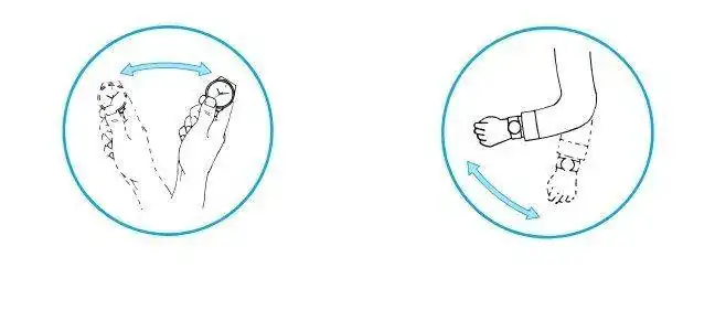

Vale, pero siendo automaticos... en lugar de darles cuerda no valdria tambien, y seria menos arriesgado como dices por el mecanismo, darle unos meneos?
Lo ideal es hacer las dos cosas, ya que el lubricante del rotor debe tambien moverse.
Darles cuerda es mejor en mi opinión que los "meneos"....esos "meneos" deben darse en todo caso con talento, sabiendo que lo que quieres conseguir es que gire la masa oscilante (que lo hace entorno de un eje perpendicular al plano del fondo del reloj) por tanto "meneos" que favorezcan este giro...no otro tipo de movimientos bruscos que pueden causar algún daño.
Entendido, gracias a los dos!
Adjunto imagen aclaratoria....

Ponerlos en marcha como os de la gana. Tanto la masa oscilante como la cuerda manual atacan sobre el barril de la espiral. Consigues lo mismo. Ah. Y cuando lo sacudas... Puedes sacudirlo "sin talento" también... Que no le causarás ningún daño, asi como no se lo causas Durante el resto de tiempo que el reloj está en tu muñeca y es movido sin cura ni talento.
