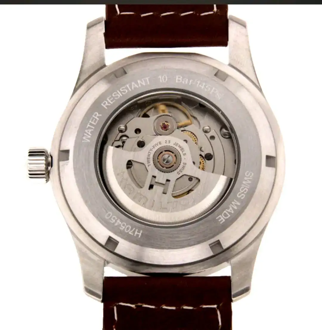

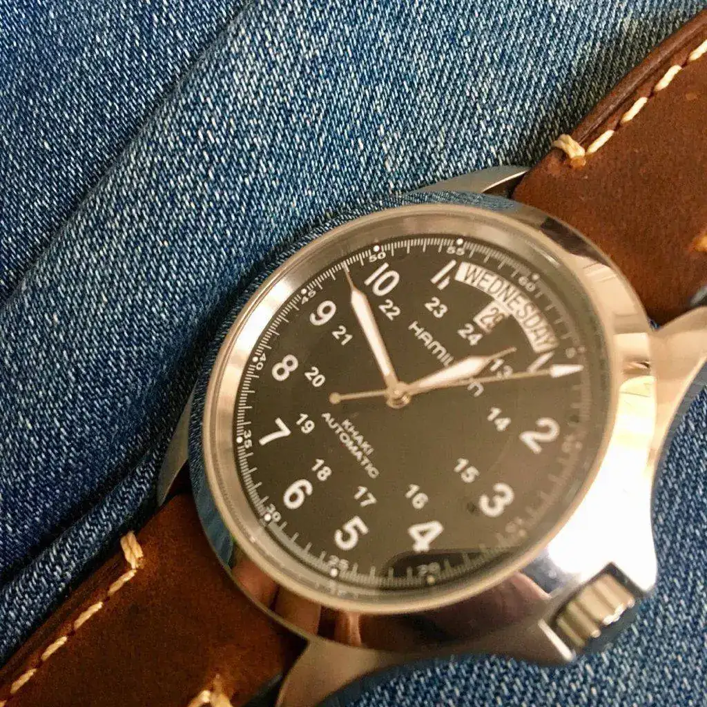

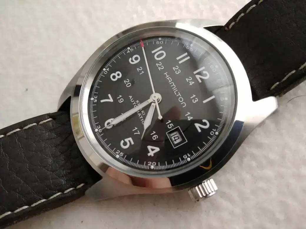

Buscando información acerca de este conocido reloj me he encontrado con algunas piezas a la venta que me han llamado la atención.
En primer lugar me llama la atención la ausencia del Swiss Made del dial. ¿Es esto una práctica habitual en Hamilton?

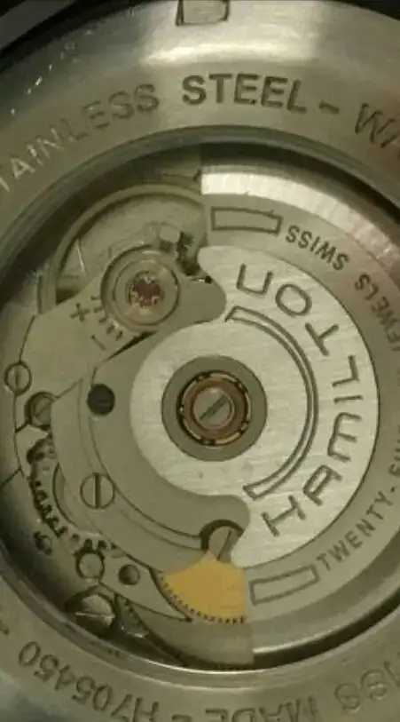

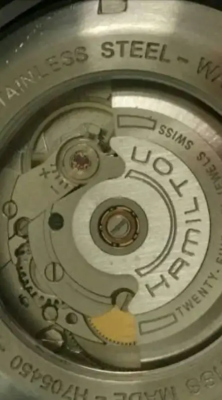

Por otro lado algunos movimientos también me han llamado la atención.
Otro ejemplo.
¿Es normal que Hamilton monte una versión tan básica de ETA que carece de tornillo de ajuste fino e incluso (sospecho) que de parada de segundero?
No es un hecho aislado porque he visto muchas piezas similares incluso en este mismo Foro.

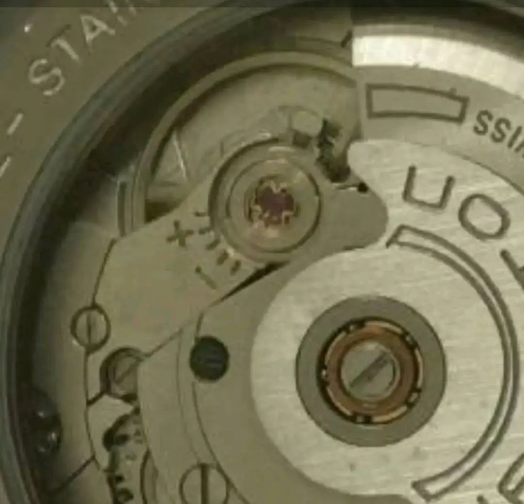

Tampoco lo sé con seguridad porque en el mío (Khaki Navy GMT) la masa oscilante es mas grande y tapa en parte esa zona pero parece tener una especie de "cuello de cisne" y un tornillo en un lugar raro.

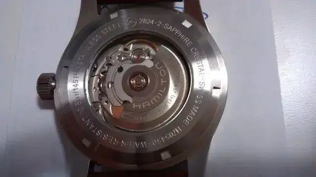

Por si sirve para aclarar algo.
Yo tengo un Khaki King comprado en 2013.
En la esfera no indica Swiss Made:

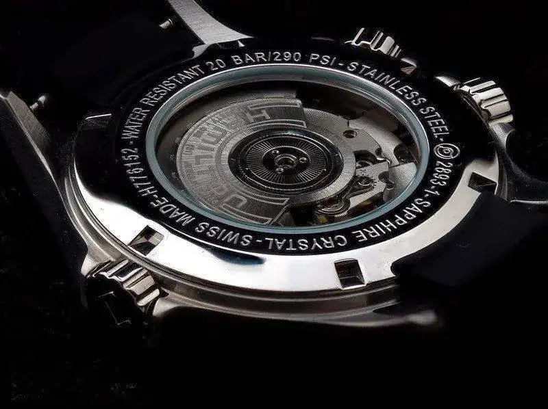

Pero en la trasera, el poco acero que lleva la tapa está a full de inscripciones:
El movimiento en este caso es un ETA 2834, que no se si es comparable a los 2824 para lo que se está comentando.

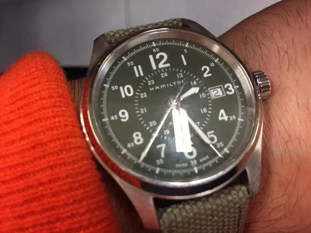

El del compañero Besezu, exactamente igual que el mío (también verde de 40mm)

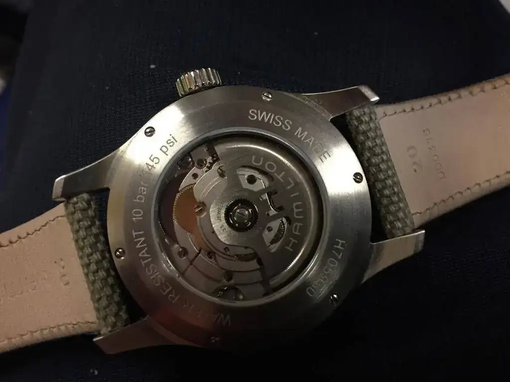

El mio un khaky navy frogman tampoco pone Swiss made en el dial, sólo en la trasera, que dicho de memoria es igual que la que muestras.

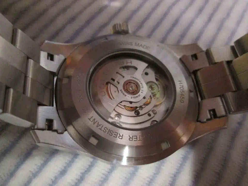

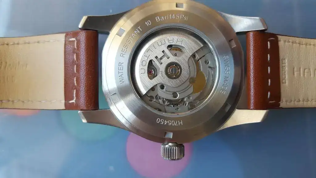

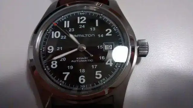

Fotos del mío, por si te sirven de algo. Comprado en Diciembre del 2016, ref. H70555533, calibre H-10 de Hamilton: ETA C07.611, variante del ETA 2824-2 pero a 21.600 alternancias por hora con 80 horas de reserva de marcha, parada de segundero y remonte manual.
También lleva el swiss made en el dial, aunque a diferencia del que muestra el compañero besezu, el texto está hacia fuera de las marcas de los segundos.
Fotos del mío, por si te sirven de algo. Comprado en Diciembre del 2016, ref. H70555533, calibre 2824-2, parada de segundero y remonte manual.

¿Es un 2824 sin tornillo de ajuste fino en el puente de volante personalizado para Hamilton?
¿Bajo el volante puede verse estampado el 2824?

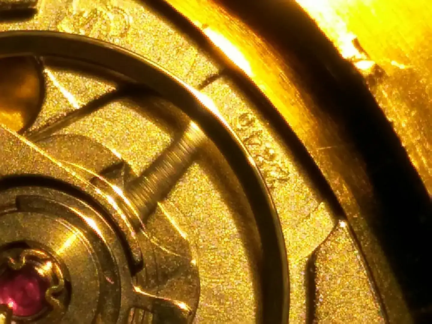

Mi conocimiento de calibres es escaso, por no decir nulo, te hablo de memoria de cuando lo compré.
Bajo el volante, hacia fuera puede verse C07611, (el anagrama de ETA) V8 AT41.
No soy capaz de ver 2824 por ningún lado.

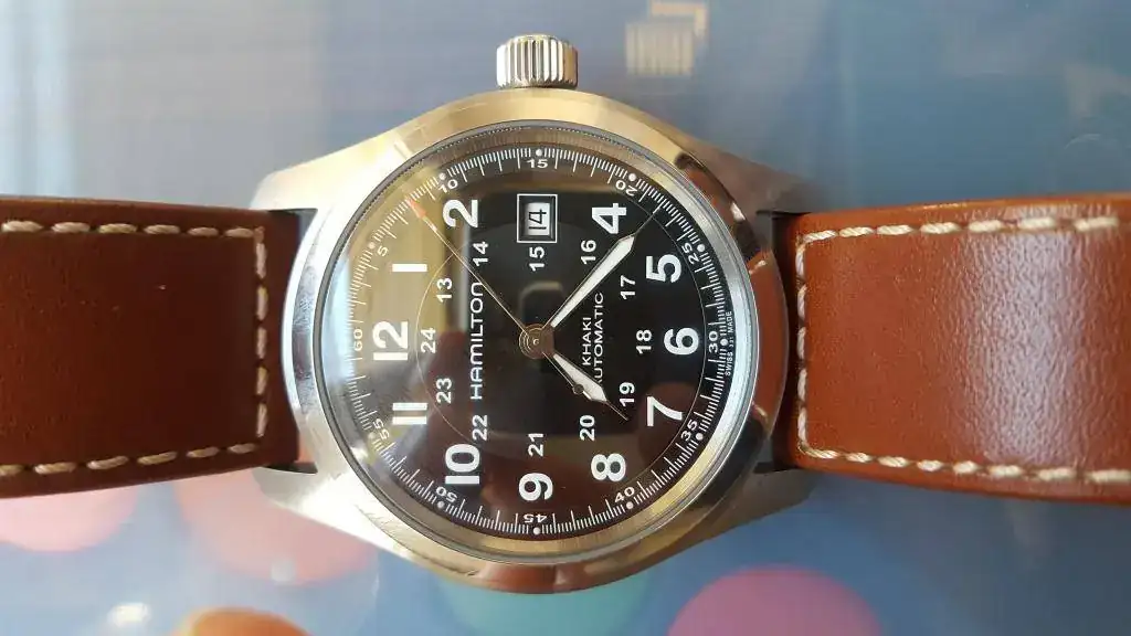

Te envío las fotos del mío, comprado en el Corte Inglés. Te confirmo que tiene remonte manual.

ETA C07.611 es el nombre original del calibre H10 de Hamilton, que es el que llevan estos relojes. Es una variante del ETA 2824-2 pero a 21.600 alternancias por hora, por lo que tiene 80 horas de reserva de marcha. Es similar al Powermatic 80 de Tissot, pero no es el mismo aunque muchos digan que sí. El Powermatic 80 es el ETA C07.111 (lógicamente también variante del 2824-2). La diferencia es que en C07.111 el escape y áncora son de material sintético y en C07.111 de aleación metálica no ferromagnética.
Ambos tienen remonte manual.
Otro ejemplo.

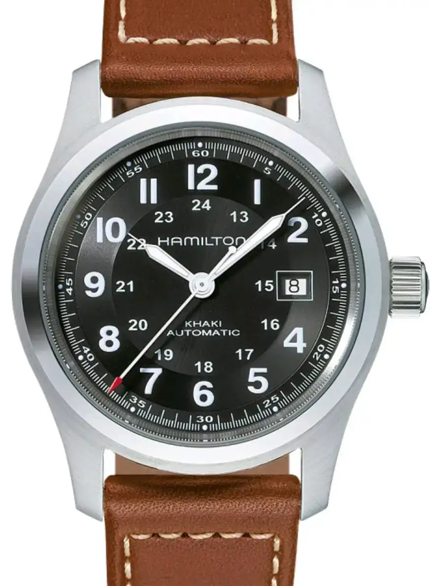

Recientemente acabo de pillar uno como este en el FCV (adquirido nuevo en 2017), así que paso a relatarte el tema. Mi unidad sí lleva el Swiss Made en el dial, supongo que esa imagen que muestras es un render, y a veces ocurre que no le ponen esas leyendas (ocurre en muchas marcas, incluso en Seiko).

Pues no sé qué decirte, el mío sí lleva el swiss made, y según la web la referencia del mío lleva el H10, que es el movimiento que he comentado. Desconozco lo que ocurre con esas unidades sin el swiss made en el dial. Por cierto, la masa oscilante del mío lleva una H, a parte de la palabra Hamilton, no es como la que muestras.

El mio con el calibre h10 si lo pone.

Otro ejemplo similar.

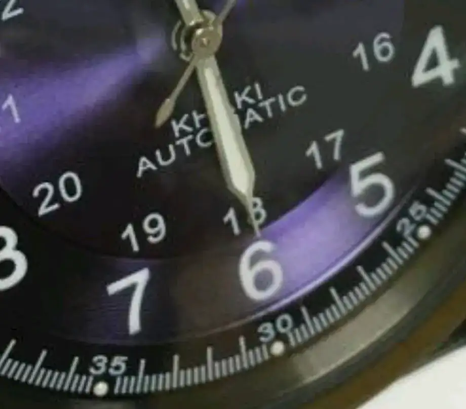

Dial sin el Swiss Made.
Con un ETA 2846 sin ajuste fino ni parada de segundero y a 21600 alternancias.

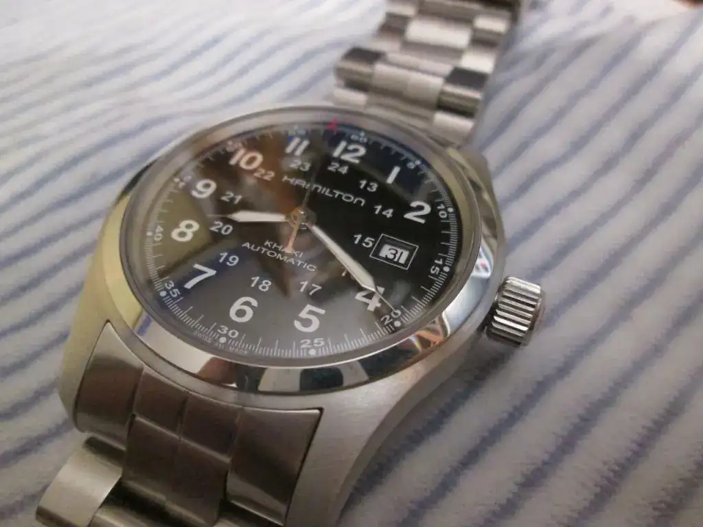

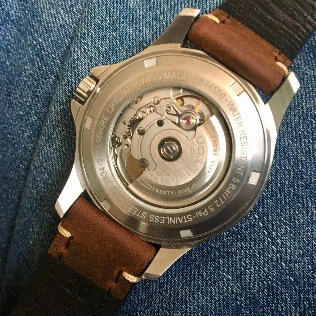

Yo tuve uno y no ponía "Swiss made" en el dial, lo compré hará unos 4 años:
Te pongo foto de la trasera por si te ayuda:

El mio lleva Swiss 331 Made en la esfera y en el mecanismo junto al volante pone V8 ETA 2824-2.
Y tiene parada de segundero.
