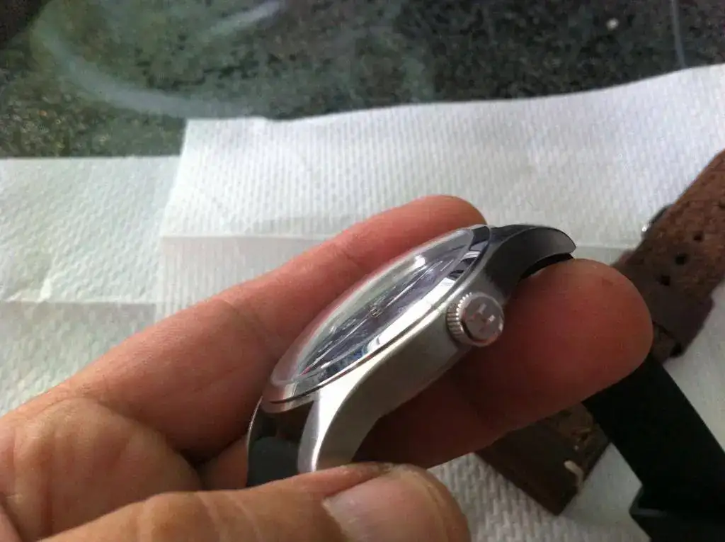

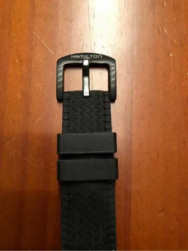

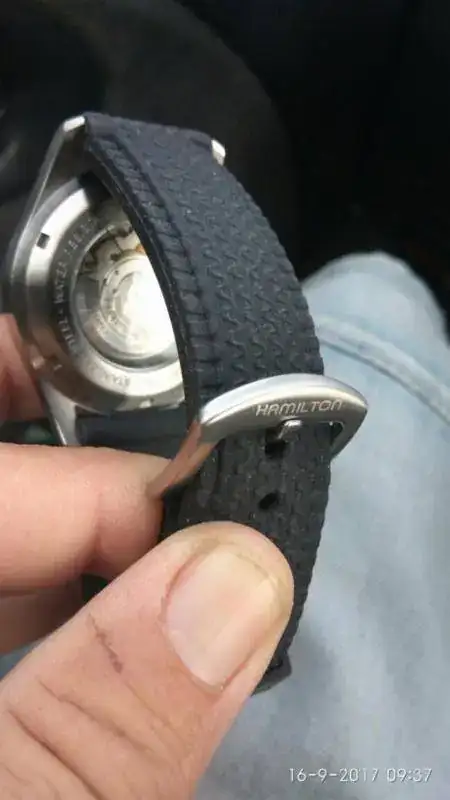

Hola a todos, hace tiempo que veo en la Bahia, en wallapop y algún sitio mas, modelos de Hamilton y Tissot (Sobre todo estas 2 marcas), con piezas que no encajan con los que he tenido o veo habitualmente (yo diría con piezas Aftermarket) de hecho hay uno ahora mismo en el foro de compra venta que creo que ya ha pasado por 2 manos de compañeros y que imagino no se han percatado de ello, las coronas de estos modelos suelen llevar la H grabada con laser (las originales son con con la H en relieve) correas genéricas de baja calidad con hebillas tipo Pan con el hamilton grabado en laser, y no las habituales cuadradas con el hamilton Grabado en profundidad y correas de piel con sus referencias, ausencia de pinza de ajuste en el volante o etachron, falta de alguna función como la carga manual o la parada de segundero, y otros tantos detalles, por supuesto suelen venir sin documentación alguna.

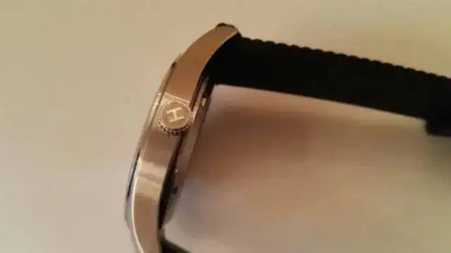

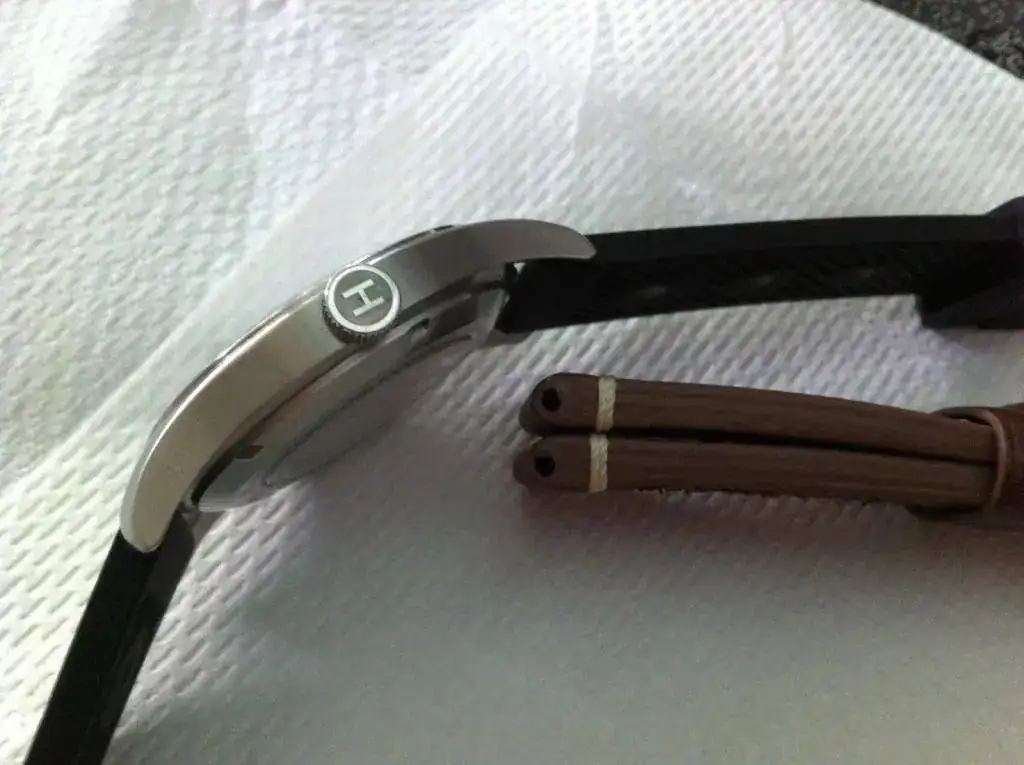

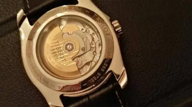

Ajunto alguna foto, no he podido encontrar alguna de las coronas que menciono, que imagino las ponen cuando no disponen de una orignal, pero llevo un tiempo que me encuentro muchos de estos, tambien en los tissot couturier:
Las coronas de las que os hablaba, Saludossss

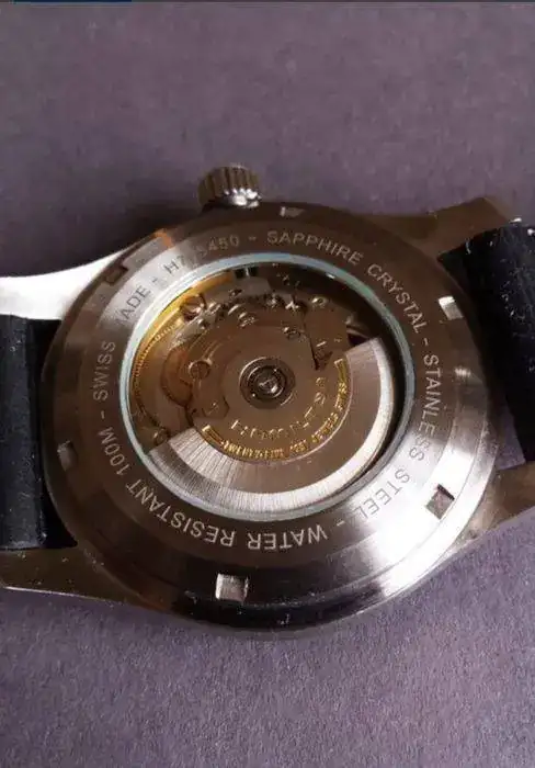

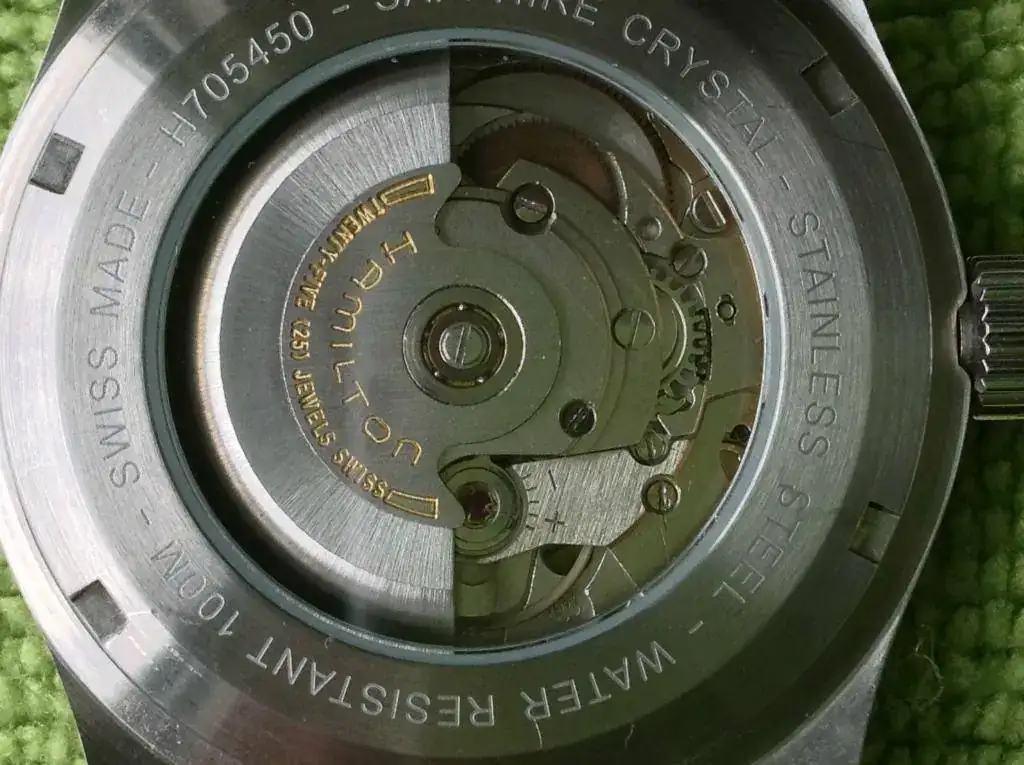

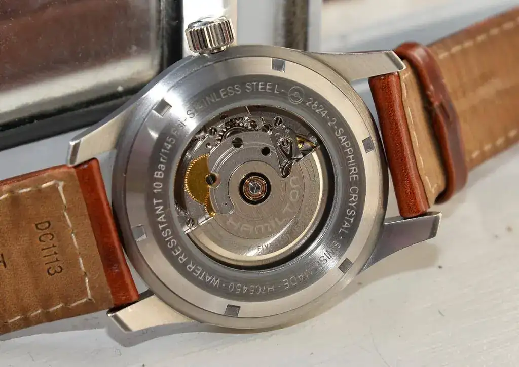

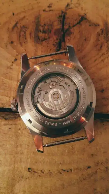

Otro detalle ya que me he liado con el tema, todos los que he visto hasta ahora que llevan marcado en la caja H705450 que deben llevar la ETA 2824-2 con las piezas correspondientes que os puse como válidas, no se si algún experto confirma mis sospechas incluido el señor moderador, porque yo tengo ya mas que claro que esa pieza o es fake, o al menos reaccondicionada.
Esto es como debería ser bajo mi criterio, aunque con los años hasta llegar a las nuevas máquinas H, ha habido algunos cambios de marcaje, pero la máquina es la que es, de hecho cuando empecé a verlos en la bahia, los vendedores Indios no tenian reparo en decir que eran reaccondicionados, que no garantizaban estanqueidad, etc, otra es cuando ha ido pasando a manos de otras personas, que omiten todo esto.

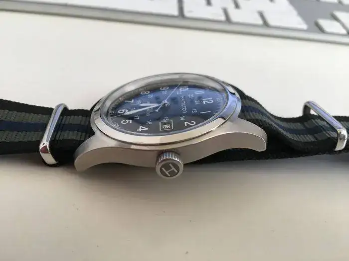

Aquí pongo 2 fotos mas de otro localizado en katawiki, que por cierto hay unos cuantos, en este incluso la masa oscilante no es la habitual.
Y otra corona mas aftermarket.

hace un tiempo leí sobre esto en WUS, un forero habría realizado una compra en ebay o amazon no recuerdo muy bien, asegurando que su Tissot era fake, algo extraño, ya que por lo general las piezas a falsificar suelen ser las de gran valor, rolex, omegas o TAgs
Mas que falsificar todo el reloj, lo que opino es que los acondicionan, sustituyen piezas originales por lo que tienen a mano, aunque también había kits en la bahía de todo el reloj menos la máquina, es decir, caja completa, dial, agujas, corona, etc.
Así que es posible incluso que partan desde cero para montarlos.
