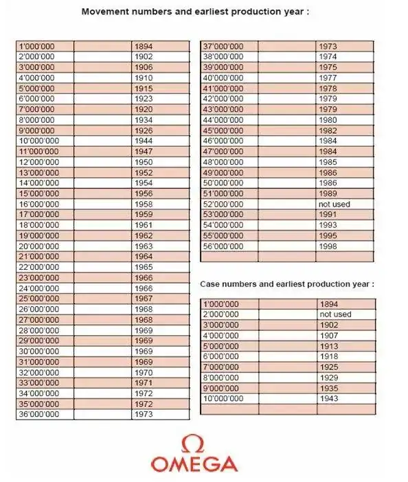

Pués lo dicho, necesito de vuestra sapiencia para datar un reloj recientemente adquirido. De momento no puedo mostrar fotos pues está pendiente de revisión.
Datos:
Calibre omega 30T2 movimiento en acero, no dorado
Nº del movimiento 9.88X.XXX
Referencia de la tapa posterior 2319, a secas.
Corona de pezón, no firmada
Caja en acero
Agujas: minutera de bastón y horaria hueca (hollow hand hour).
Se que debe rondar los albores de la década de los 40 aunque me gustaría afinar más.
Recibid las gracias por adelantado.
Hola germanio, por el numero de referencia que das "2319" viendo en base de datos Omega una caja con esta referencia ,deberia abrigar un calibre 30 T1 (entre 1940 1943 ; pero por el numero de serie del calibre "9,88x,xxx corresponde a 1926 . No entiendo , vamos esperar mas comentarios .Saludos

Hola compañero está hecho a partir del año 43,y la referencia de la caja es del año 43,otros compañeros despejaran tus dudas,(Pon fotos cuando puedas)
Creo que el nº del movimiento apunta más a lo que dice el compañero tanke. Lo que no consigo encontrar el el nº que aparece en la tapa, el 2319. Creo que estuvo muchos años pero no se desde que año.
Gracias por tu aporte.
Gracias tanke, por lo que dices podría deducirse que tanto movimiento como caja son coetáneos, me equivocó?

Pido disculpas por mi error. tanke esta cierto ,en la prisa de responder interprete mal mi planilla , el número de serie corresponde a 1943 si . Menos mal que somos unos cuantos y nos ayudamos .Saludos
    45,8 KB · Visitas: 173
Ninguna disculpa Fiegel, estoy muy agradecido por tus aportaciones.
De nuevo muchas gracias tanke, por lo que veo en este enlace el reloj és un 30T1 y no un 30T2 como yo pensaba. Concluiremos este asunto cuando sea examinado por Joaquim (jobacu).
