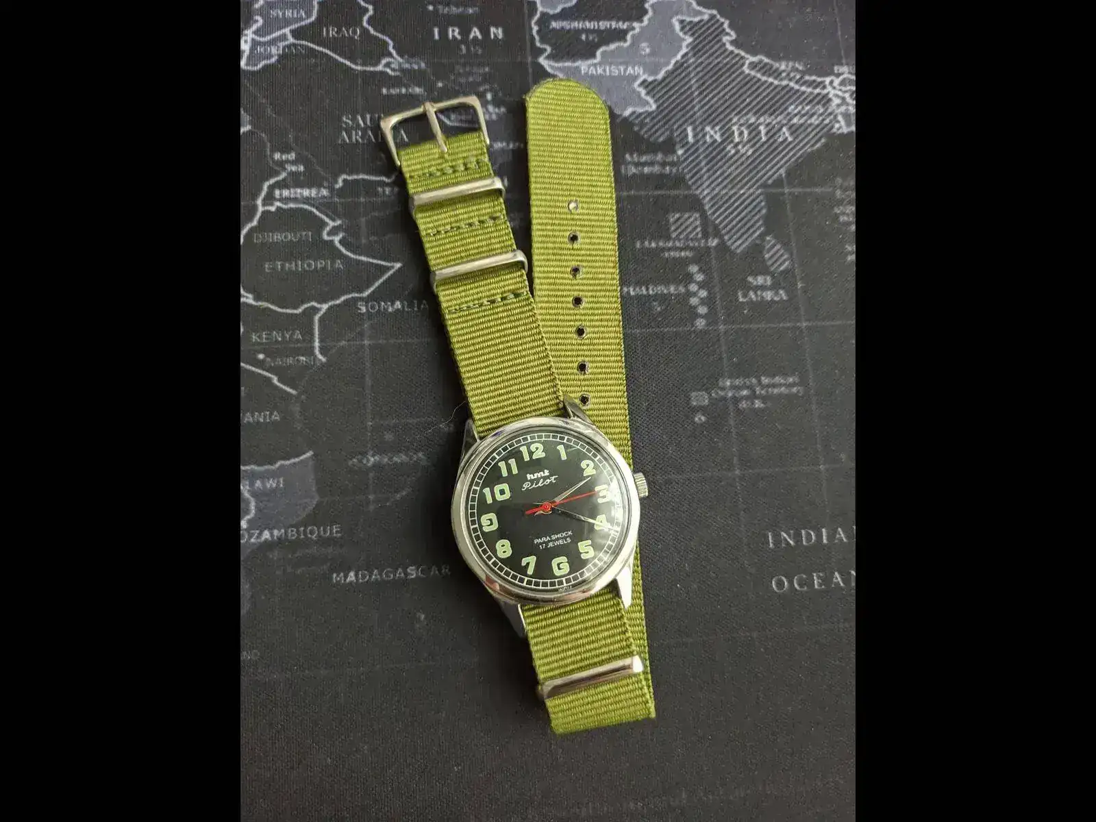

Buenas a todos en primer lugar poneros en situación recientemente he adquirido otro HMT pilot que me parecen relojes muy chulos(tecnología de citizen,la historia que tienen detrás etc) por el precio que suelen rondar y siempre es un placer trastear con ellos o simplemente ponerles una buena correa o una nato y darles un uso.
Aquí una imagen del pilot del que os hablo la verdad que estoy bastante contento con el tiempo(y en general con el reloj) ya que se viene retrasando menos de un minuto a la semana lo cual para el estado y tipo de reloj que es considero esta muy bien aún así decidí abrir su tapa trasera para curiosear en que estado se encontraba el calibre y me he encontrado la bata del reloj con mucho desgaste y el calibre en principio en mejor estado pero también algo sucio (aunque creo que está recién aceitado es posible que por eso crea que esta sucio) sin embargo no es así en la bata mi pregunta o duda es la siguiente ¿existe algún truco casero para restaurar el metal de la bata y dejarlo en buen estado?
Una buena limpieza y pa dentro, si tiene algo de óxido igual puedes darle una lijera pulidita con lija fina. Pero que vamos su función la seguirá cumopliendo, con que le quites lo que pueda desprenderse y manchar el movimiento. Si tienes ultrasonidos, prueba a darle un buen baño, a ver si se limpia.
una lijada a fondo a la bata y listo
Buenas ,para hacer una buena lijada que recomendais?
Puuedes usar papel de lija grado 1000 o también funciona el algodón mágico o Cape Code que puedes encontrar fácilmente en Amazon
Yo miraría de hacer primero un baño de cobre y un segundo baño de falsa plata. con cobre, y estaño vinagre blanco de limpieza y sal, o bicarbonato.
