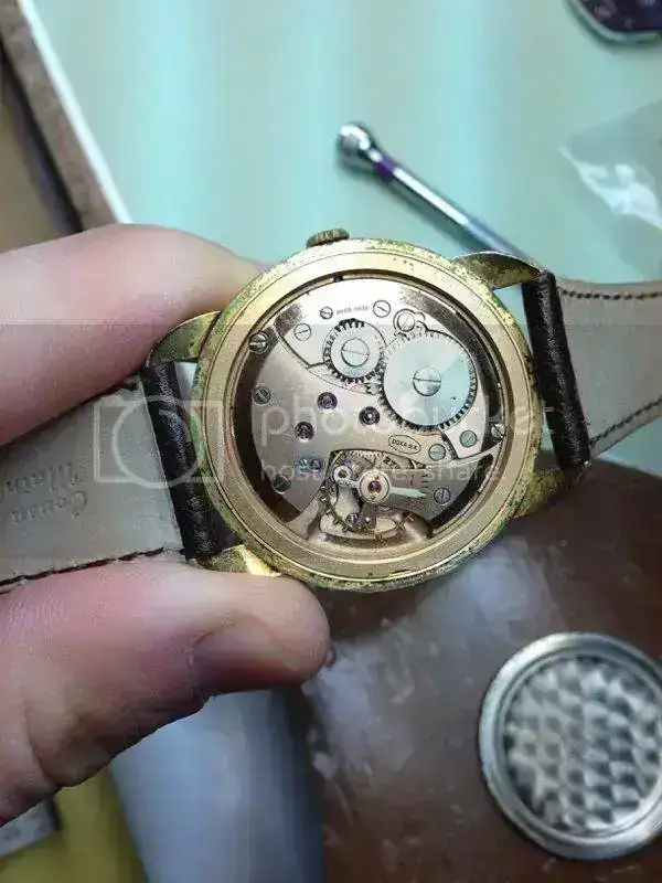

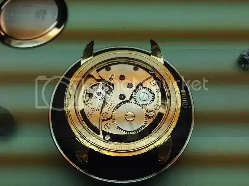

El calibre la verdad es que tampoco estaba mal. Cuando una cosa está bien hecha se nota:
Una vez abierto se comprobó que el puente de bascular estaba roto. Y también se rompió el eje del volante.
Poca cosa, nada que unas manos hábiles pudieran reparar.

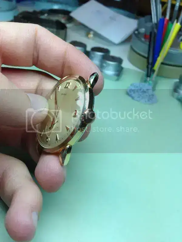

Finalmente quedó perfecto incluyendo corona nueva ya que la original estaba totalmente desgastada:

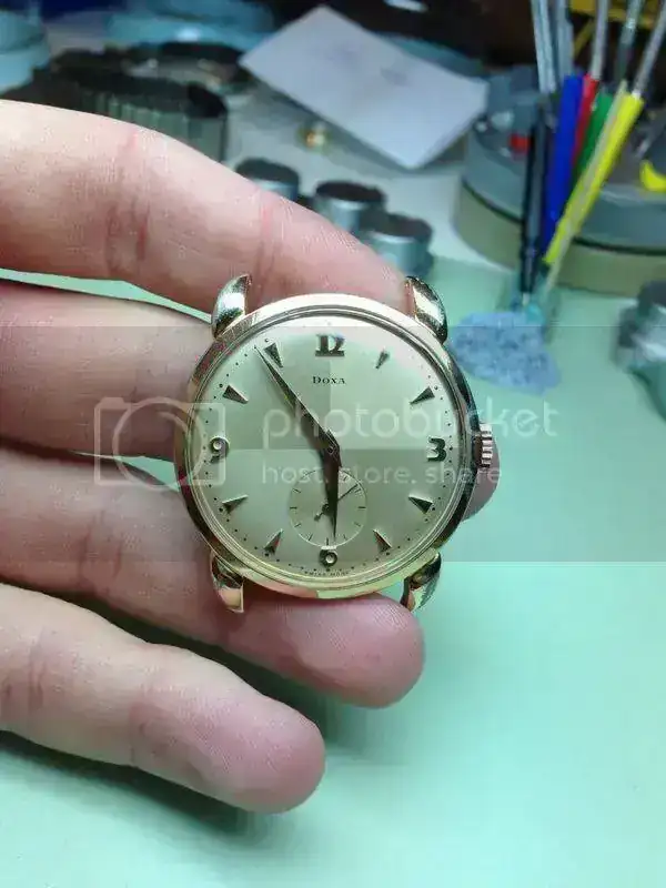

Y por delante tras limpiar las manillas, plexi nuevo y limpieza superficial de la esfera:

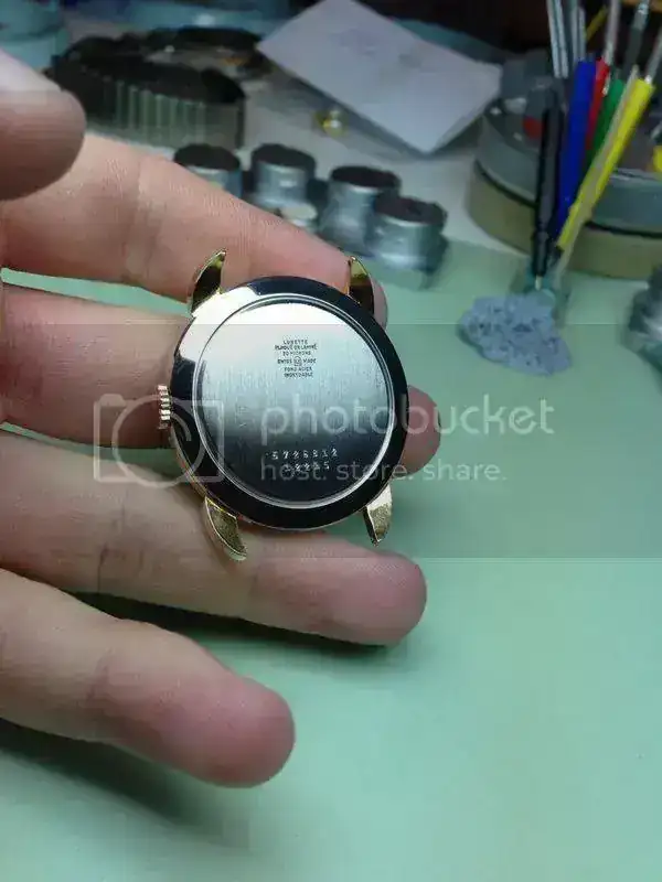

He de decir que al ser la caja de aluminio, hemos optado por dejarla como está con un simple pulido:
Aquí una del precioso fondo pulido y matizado:

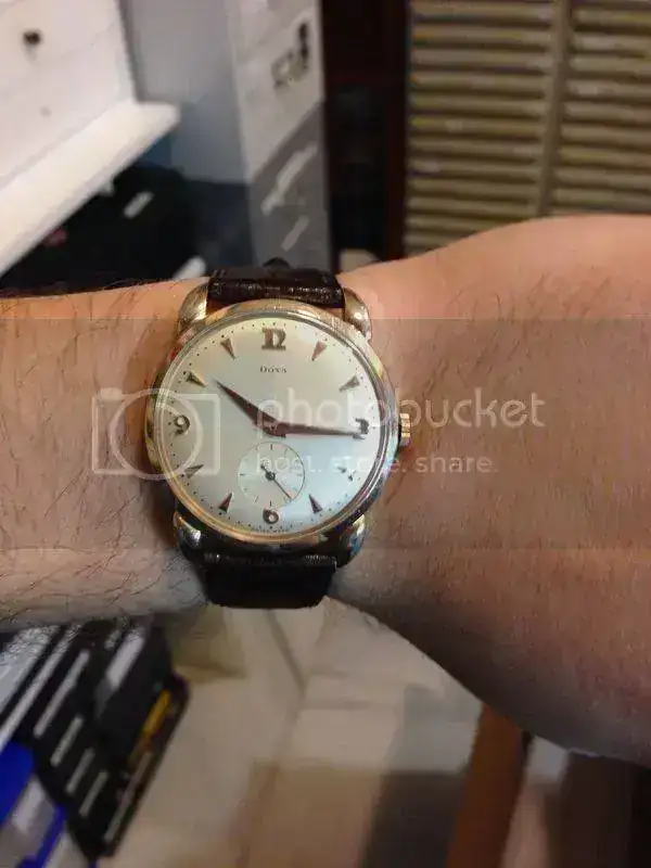

Y otra con la correa vintage en la muñeca del artista:

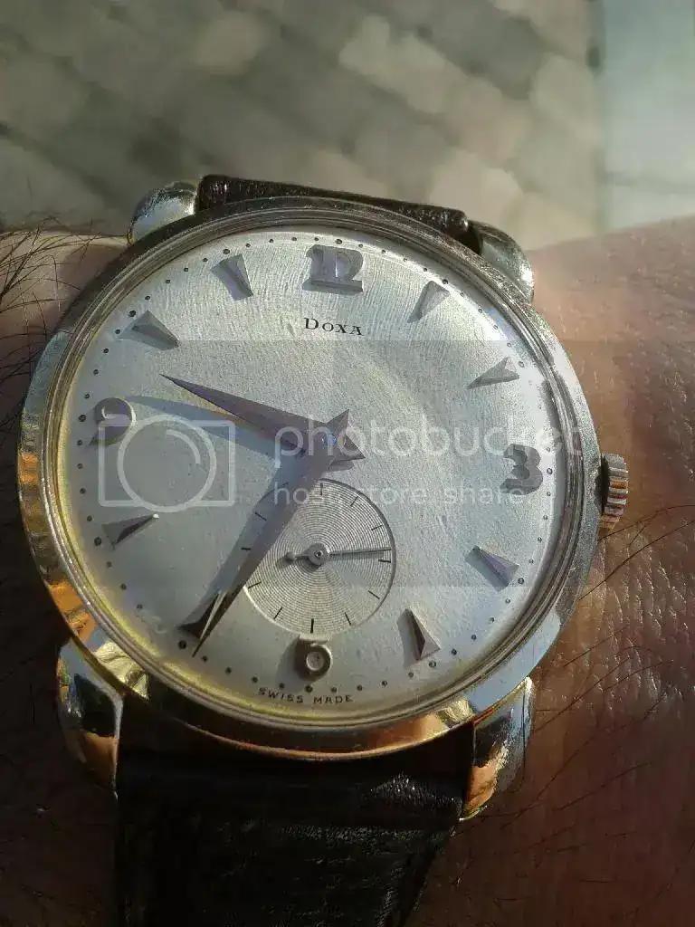

Y ya la última foto, esta ya mía del pasado lunes por la mañana al sol:

Buen día muno y Alvaro; los felicito a ambos. Es muy bello este DOXA y su rareza es la caja de aluminio muy poco visto en el mercado. El rte. de tiret - pieza 445 - es el punto débil de todos estos calibres FHF 26 y 27 y flia. Felicitaciones a Alvaro - quedó magnífico!!

En cuanto al reloj, me parece realmente bonito con esos números tan especiales y esa esfera que me parece ver que tiene diferente tonalidad en los cuatro cuartos.

Si Javier la esfera está dividida en cuartos creo que al estar pulidos hacia distintos lados.

Una pregunta, la caja dices que es de aluminio y que está pulida, pero por las fotos
parece chapada en oro, no ??

Buen día Speed; mi amigo Messi - que tiene una vista espectacular - coincide con usted y dice que casi seguro es una caja enchapada en oro??. A mi me extrañó que la tapa parece de acero? Un saludo y gracias. Luis desde Argentina

Ya lo dijeron Tony y Don Luis, la caja esta bañada en oro y la tapa parece acero, quizás un pequeño lapsus...... Aunque soy ciego con mi lupa alcanzo a leer en la tapa 10 micrones y acero inoxidable...

El claro oscuro de la esfera forma una equis, como Doxa. O es emblema de reloj de arena, signo del tiempo. Disfruta esa linda pieza.

No soy un experto pero consulté a tres relojeros de distintos lugares incluyendo a Álvaro y la caja es de aluminio con baño de oro de 30 micrones y la tapa efectivamente es de acero inoxidable.
Se podría chapar de nuevo la caja pero al no ser de acero, las técnicas a utilizar son distintas y ninguna de las dos opciones que me dieron me convencieron.
