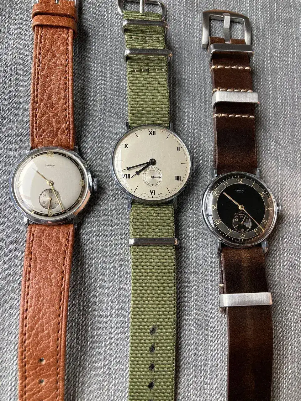

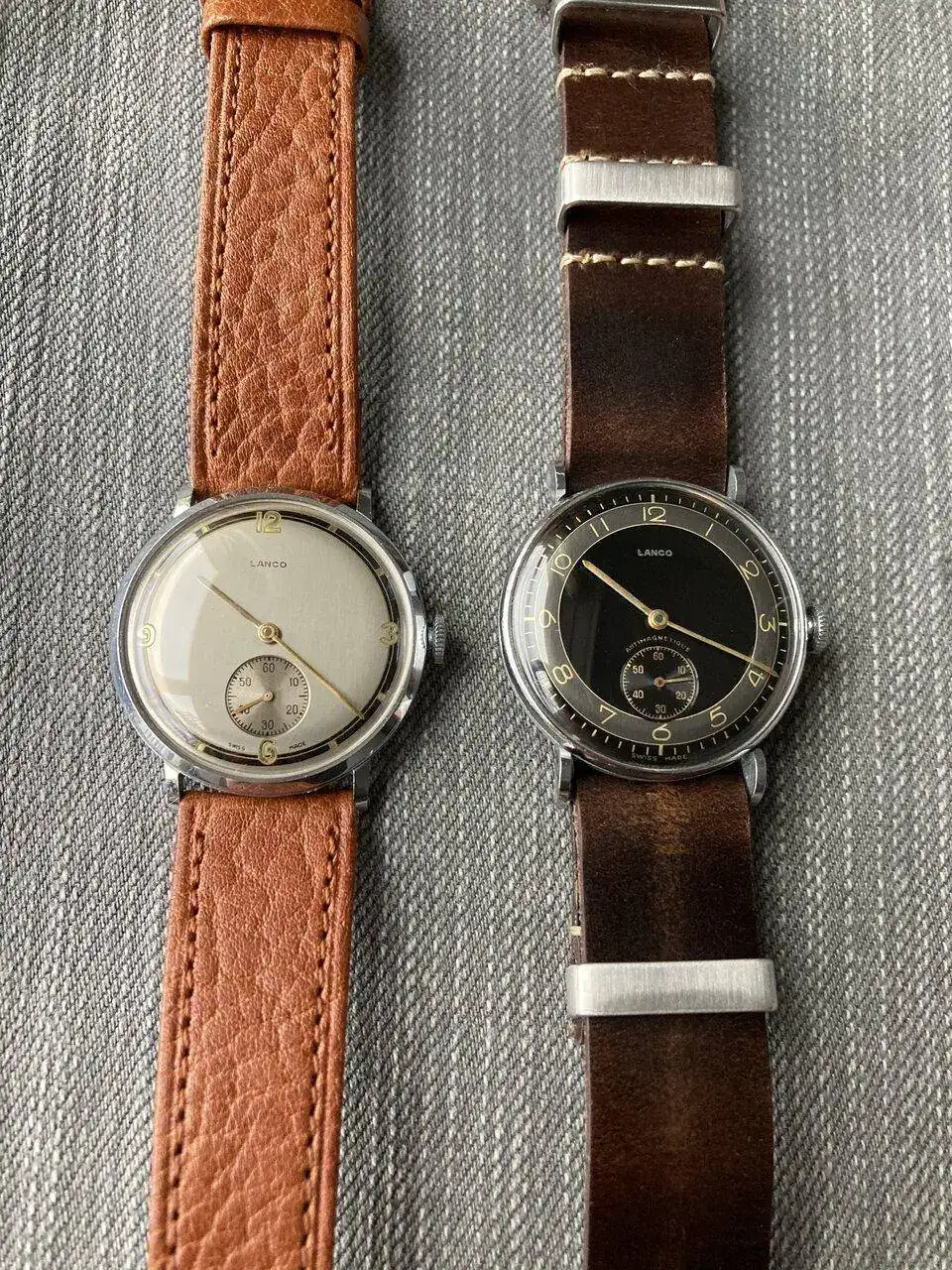

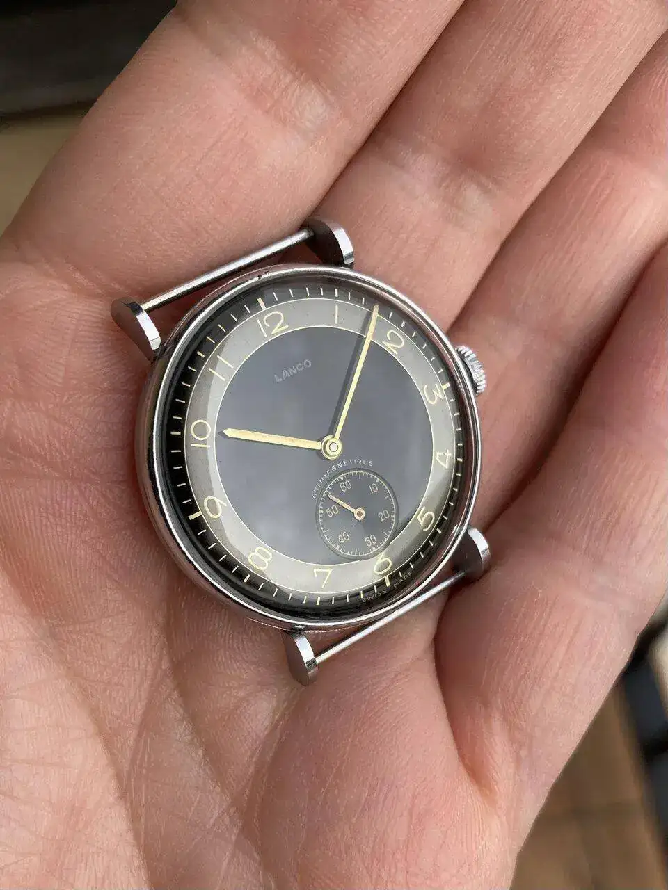

Muy buenas a todos. Con este hilo vengo a presentaros en profundidad dos relojitos que ya han pasado por el hilo diario y de los que lo único seguro que sé es que montan sendos y preciosos calibres KF 310. Como ya comenté, lo del "Lanco" me parece que es añadidura posterior.
Ver el archivos adjunto 2619069
Soy incapaz de fotografiarlos sin que reflecten.

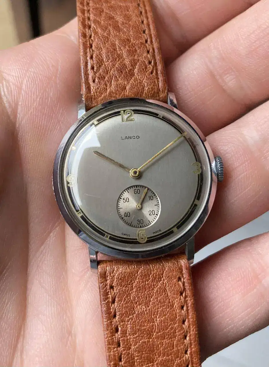

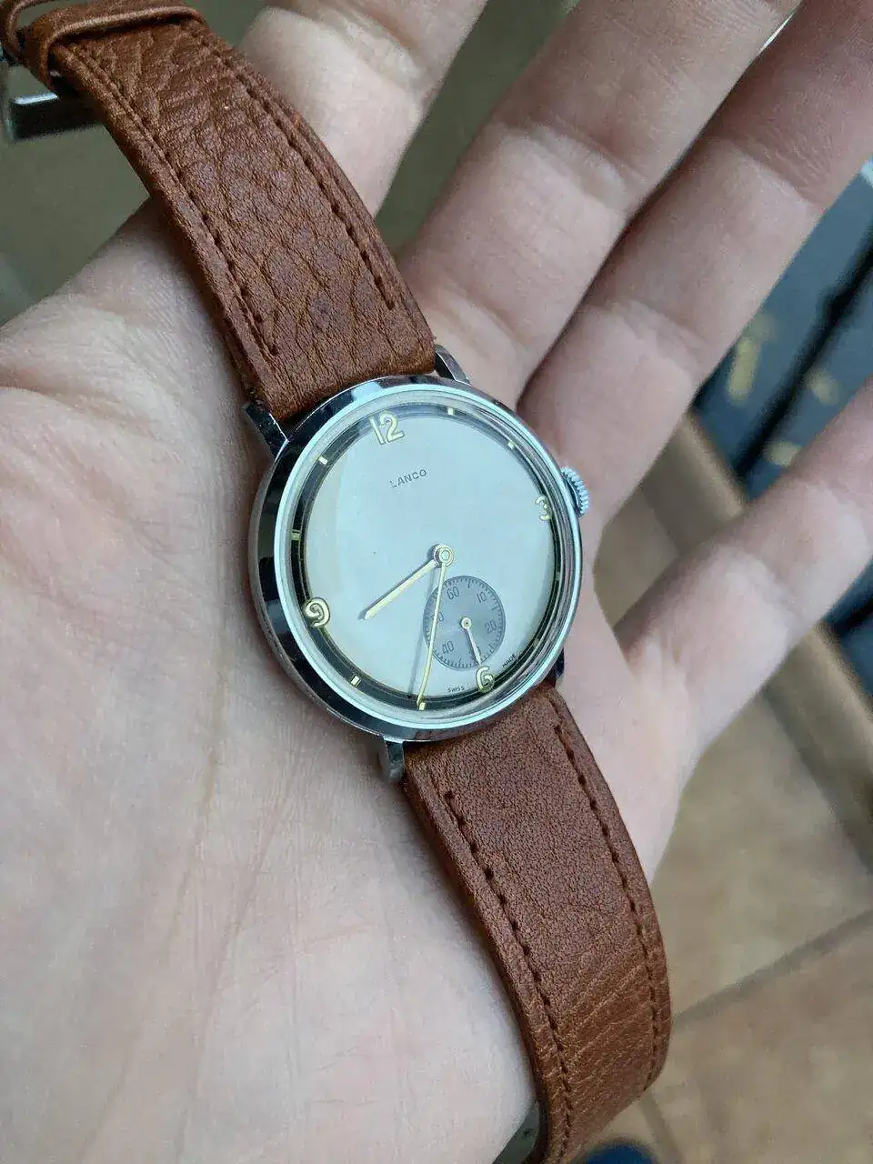

Vamos con el plata:
Ver el archivos adjunto 2619075
Ver el archivos adjunto 2619077
Ver el archivos adjunto 2619078
Ver el archivos adjunto 2619079
Ver el archivos adjunto 2619082
Y ahora con el negro

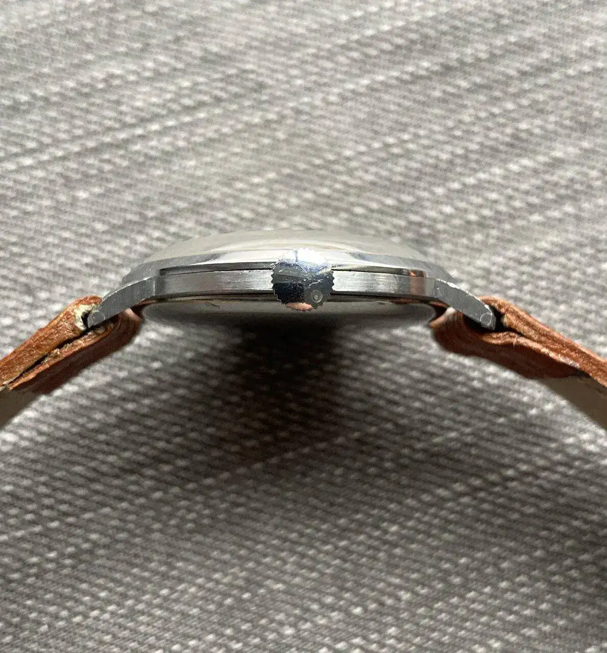

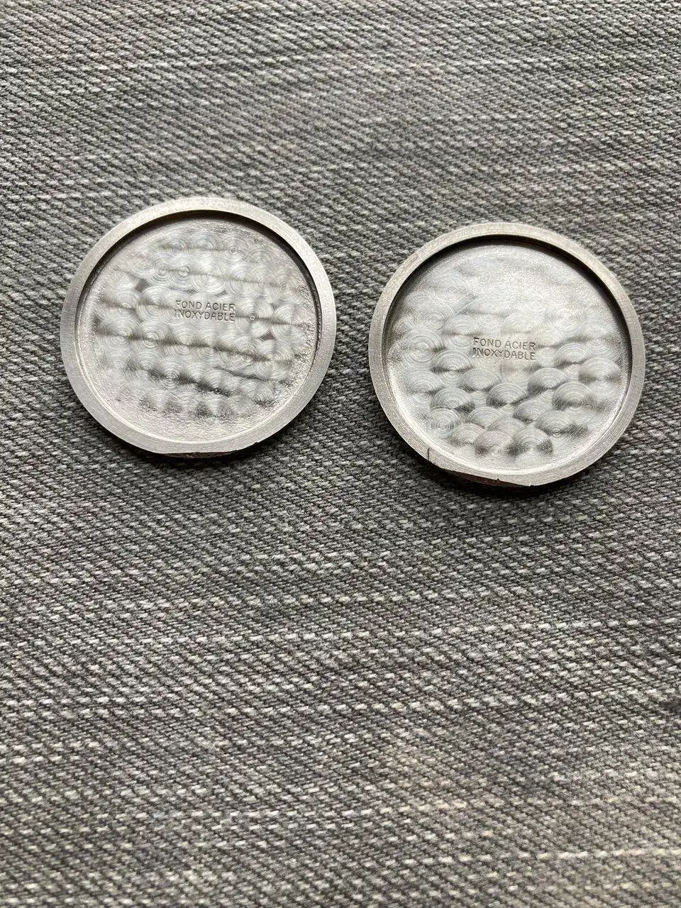

-Aunque pueden parecer de acero, pienso que están cromados. No pesan como sí lo hacen los de acero y aunque tienen efecto cepillado, el granulado del material con que está hecha la caja que se ve al quitarles la tapa, pienso que los delata.
Os dejo una foto en que se aprecia ese granulado.
Ver el archivos adjunto 2619094
Y otra foto en la que se ve como un reloj cromado puede tener efecto cepillado.
Ver el archivos adjunto 2619096

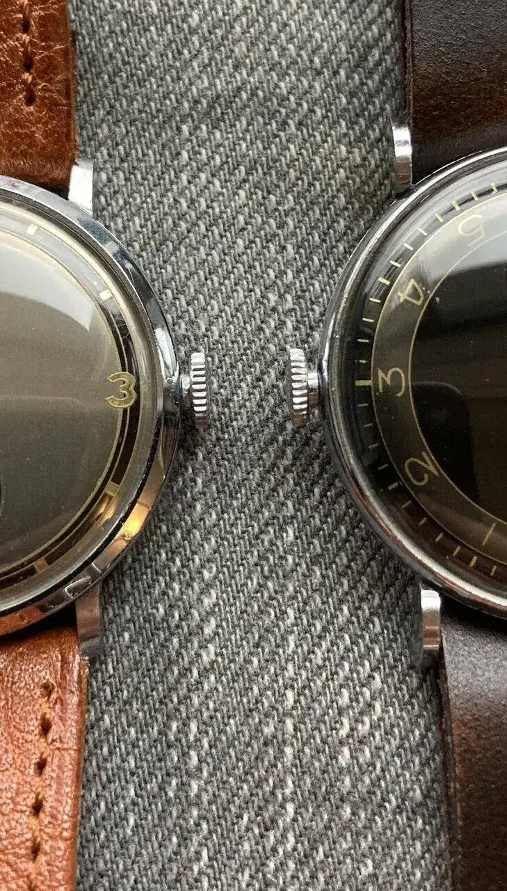

Las coronas de ambos relojes son idénticas
Ver el archivos adjunto 2619098

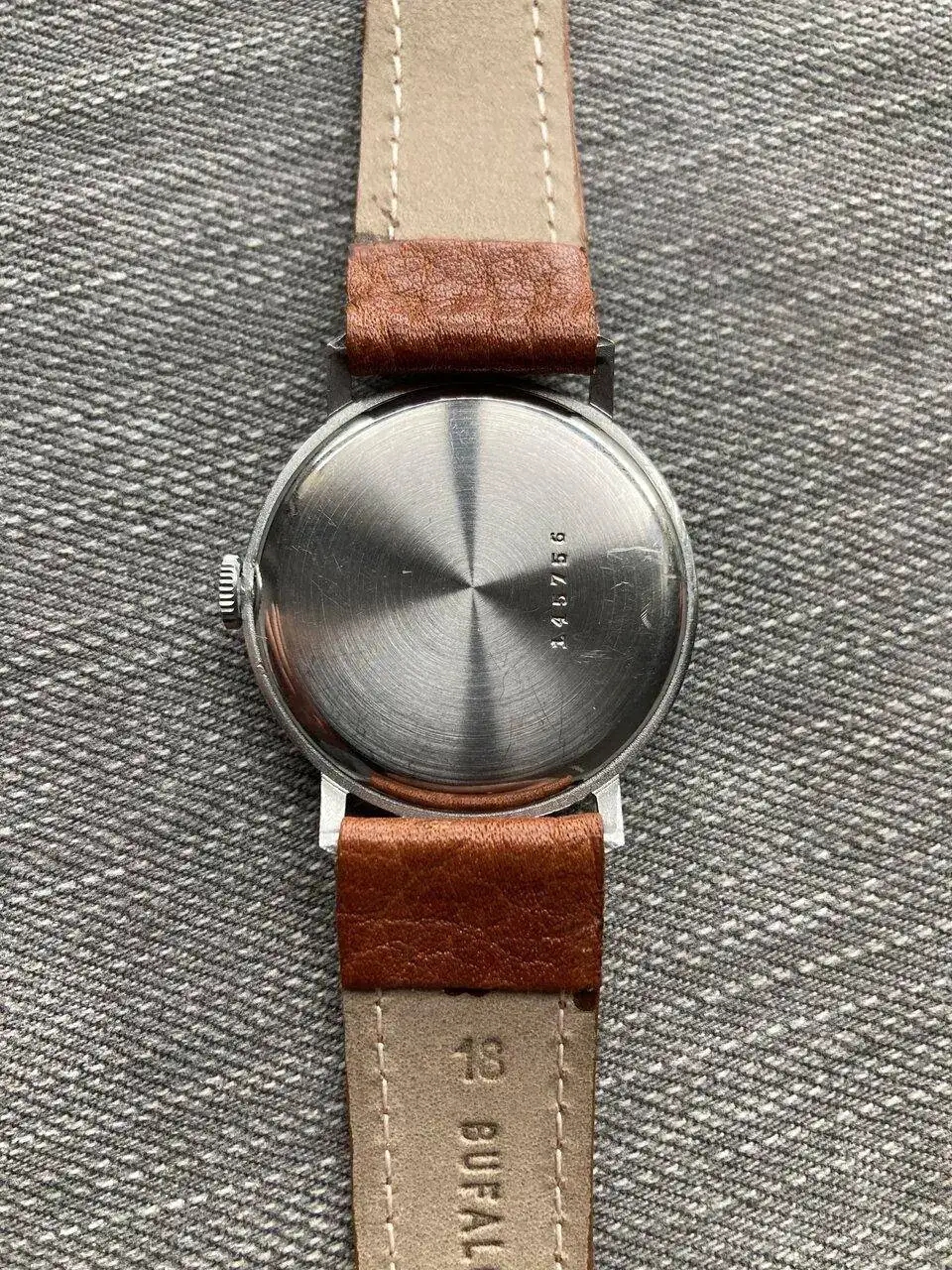

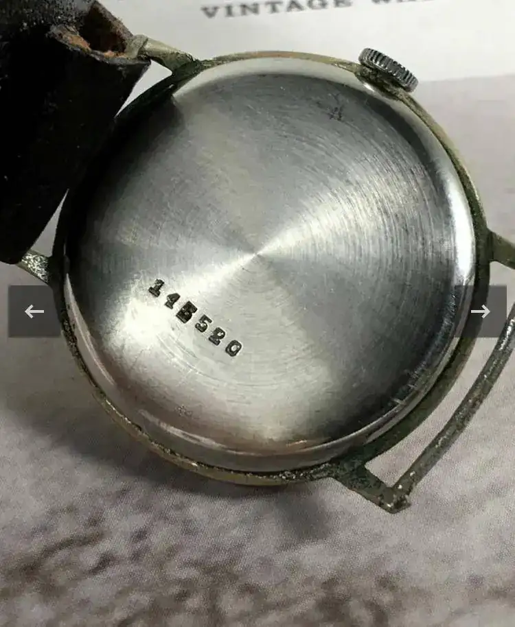

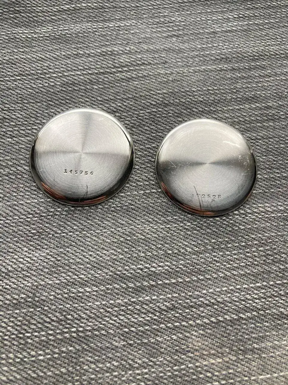

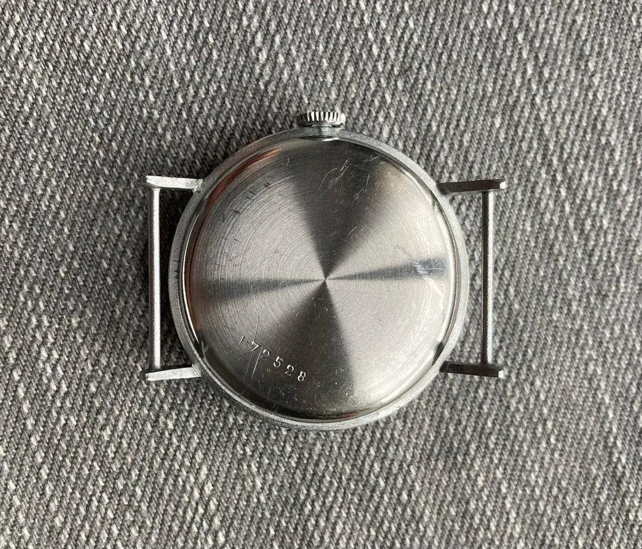

Lo mismo pasa con el estilo de sus tapas y los números de serie.
Ver el archivos adjunto 2619099
Ver el archivos adjunto 2619100

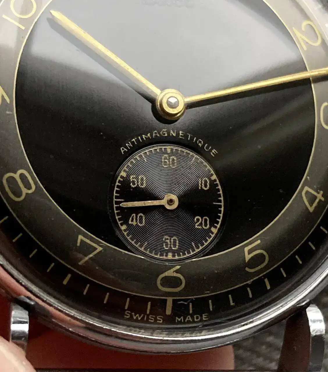

El estilo de las subesferas de segundos y de las agujas es idéntico.
Ver el archivos adjunto 2619102
Ver el archivos adjunto 2619103

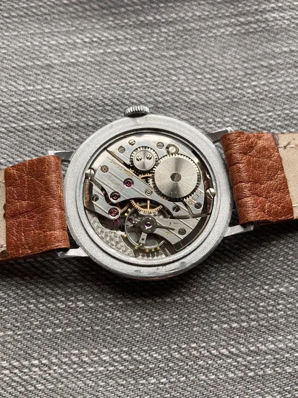

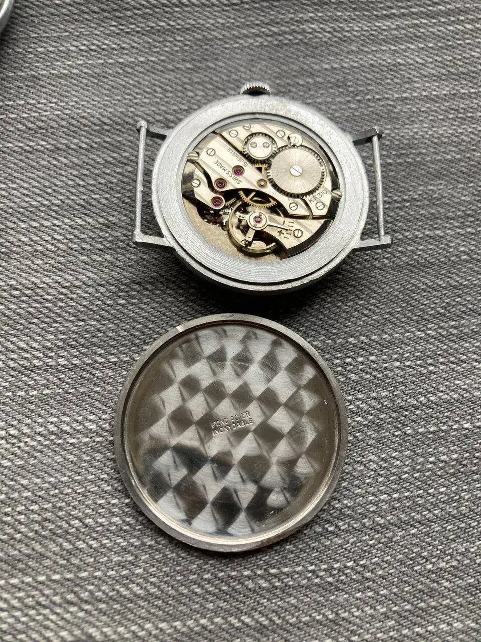

Y como digo en el título y ya habéis visto, ambos montan un calibre KF 310.
Ver el archivos adjunto 2619104
El calibre KF 310 no lo he encontrado listado en Ranfft pero sí he encontrado bastantes por la red.

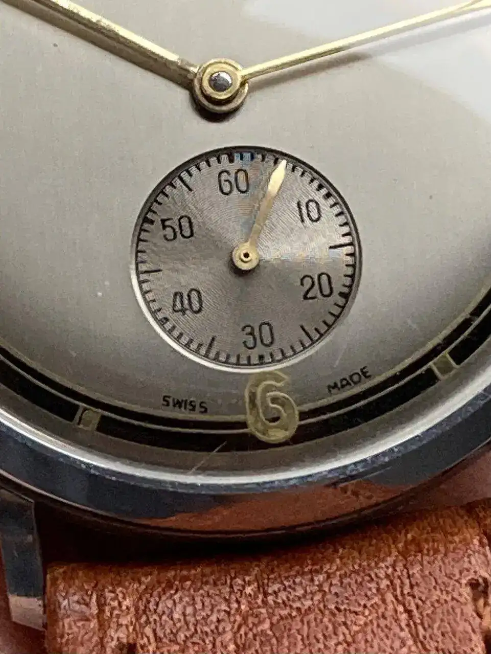

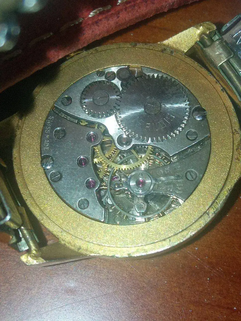

Para apoyar estas ideas, os dejo foto de un reloj que tengo con dial estéril que también monta una 310 y que pienso que podría ser un Grana.
Ver el archivos adjunto 2619109
Ver el archivos adjunto 2619110

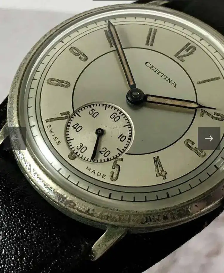

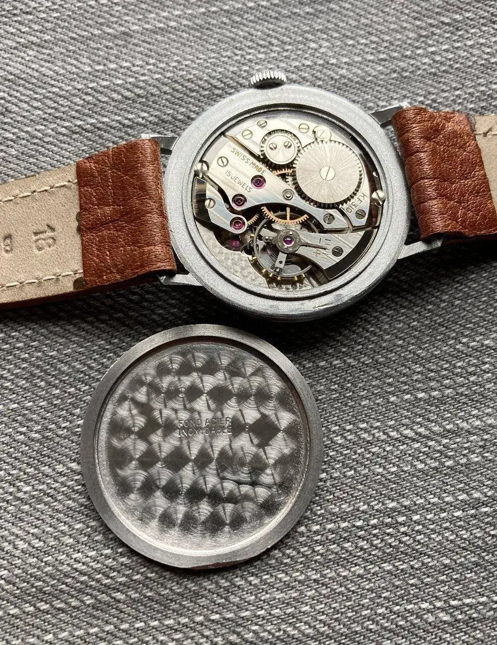

Y foto de un certina sacado de la red, que comparte mismo formato de subesfera de segundos, número de serie y corona.
Ver el archivos adjunto 2619111
Ver el archivos adjunto 2619112
