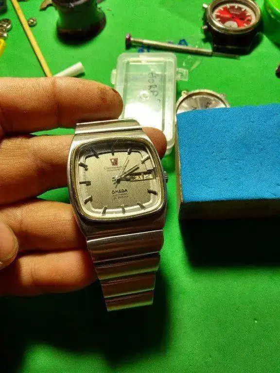

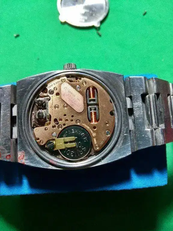

Buenas a todos . Dias atrás dias pedí ayuda para saber sobre el dial de um Omega Dynamic , bien el caso es que llegó y estoy muy contento . Pero vamos por parte , antes el que llego primero : Omega Constellation calibre 1260 com esfera superpuesta " tipo Polerouter " de circa 1973 com pulsera integrada de elos macizo , el vendedor lo vendía como para retirar piezas , pero yo tenia otra idea , me gustaba la caja pulsera y dial y su calibre estaba entero solo no funcionava así que crie coraje y fui por el , dejemos de vueltas y a lo que importa :D:D
Cuando llego , lo primero que mire fue la rueda index y estaba bien :clap::clap:

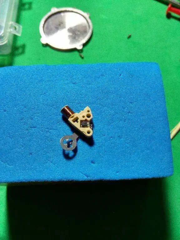

el calibre com todo em su lugar , empesando a trastear el problema estaba aqui , bpbina abierta.

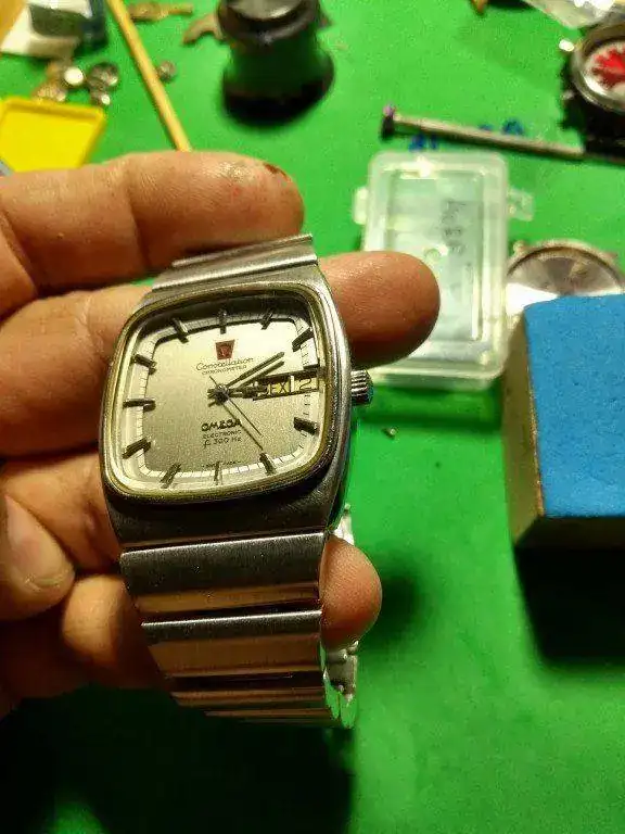

Por suerte tenía una , resultado de comprar um lote de calibres vários em um remate , asi que cambie la bobina y FUNCIONO!!!!! No entiendo como alguien puede pensar em desarmar una belleza como esto para aprovechar piezas por um problema simple de resolver ::Dbt::::Dbt::

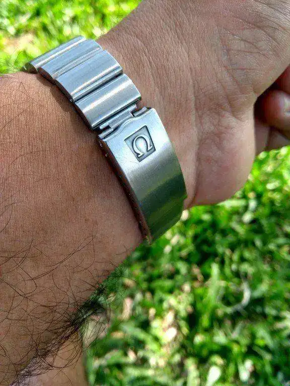

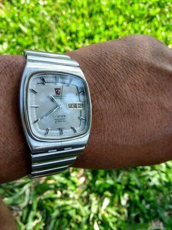

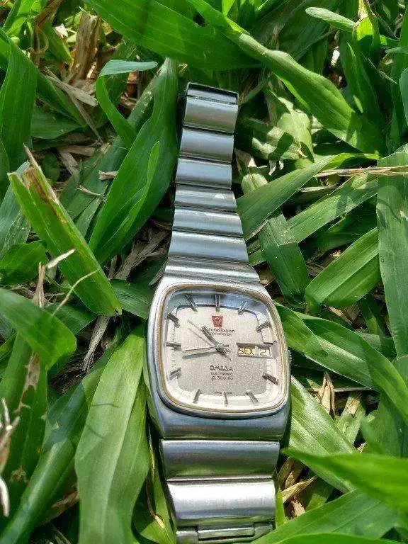

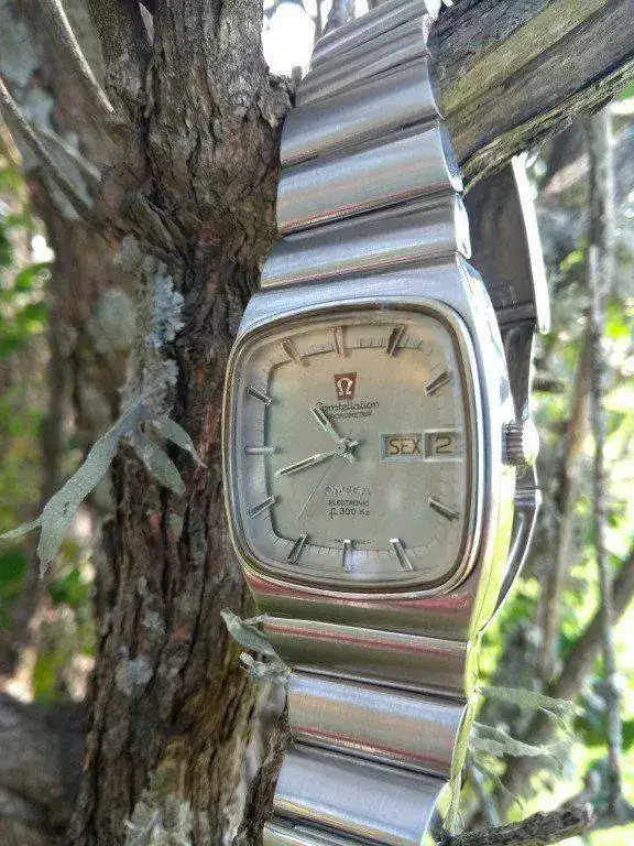

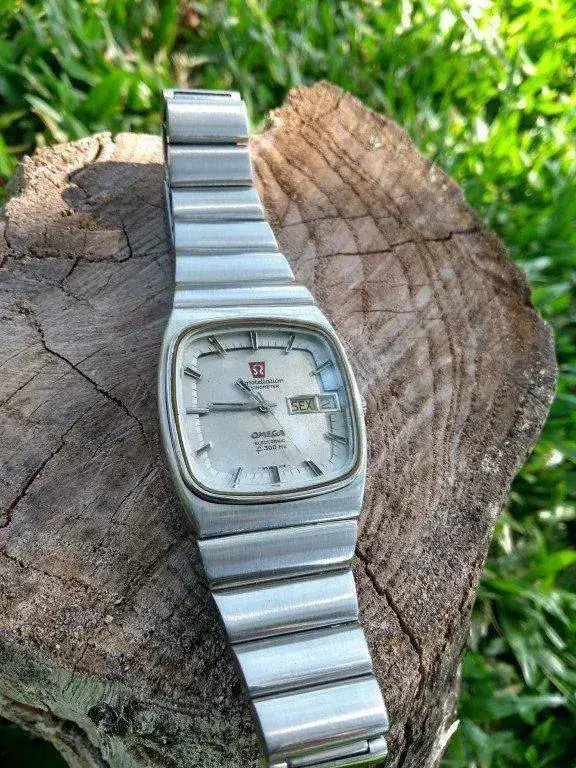

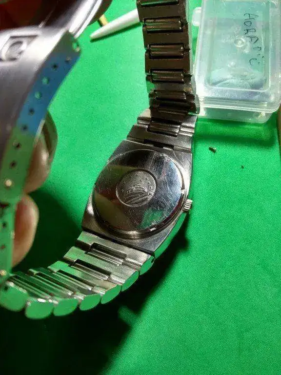

Por ahora solo desarme la cajá para limpiar y darle um acabado cepillado ya que llego totalmente pulido al espejo y despues del truco com el estropajo quedo muy bien , para mi al menos .Lo tengo em observación , em uso claro , si sigue bien voy a desarmar el calibre para limpeza y aceitado .Por ahora va fino fino , em 24 horas 0 seg de desvio :yhoo:::yhoo:::yhoo:::yhoo:: . Mas fotos

Por cierto, vas a empezar bien el viernes. El calendario marca SEX 2 y hoy es 2... :flirt:
¡¡Precioso!! :clap: Enhorabuena por tener la destreza de detectar y resolver el problemilla de la bobina; ciertamente parece que ha sido sencillo, pero hay que saber detectarlo y tener los medios y la habilidad de resolverlo, cosa que no está al alcance de todos ¡doy fe! ::blush:: El efecto cepillado te ha quedado genial; yo sí que no me explico cómo puede alguien querer esa pieza pulida a espejo ::Dbt::

Fantástico el Connie, te ha quedado impresionante con el cepillado, en la muñeca precioso y las fotos estupendas.
Hola Zappp , gracias esperemos que vengan muchos mas , la verdade tuve mucha suerte com este tuning fork , lo del SEX 2 :laughing1::laughing1:
