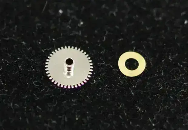

hola, le estoy cambiando la esfera a un reloj ke tengo por hay con un 6497 estilo marina y se ha desprendido, la chapita dorada ke sale a la derecha en la foto, pero no he visto de donde a caido, donde va?
saludos
este es el calibre
Va precisamente ahí, sobre la rueda de la izquierda.

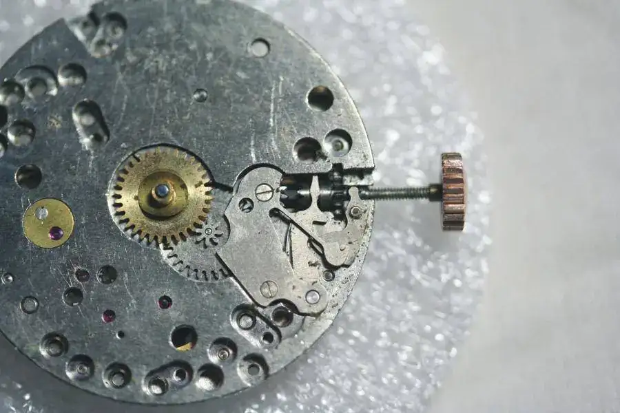

Su función: evitar que la rueda de horas se deslice y no engrane con la de minutería... Esta laminita circular de latón presiona ligeramente la esfera contra la rueda de horas y la mantiene en su sitio... Hay relojeros que se la dejan de poner o no tiene suficiente gesto y acaba inutilizando el reloj (cambio de hora y funcionamiento normal...)
Te adjunto una foto de cualquier otro reloj donde se observa donde va el oropel (junta)
