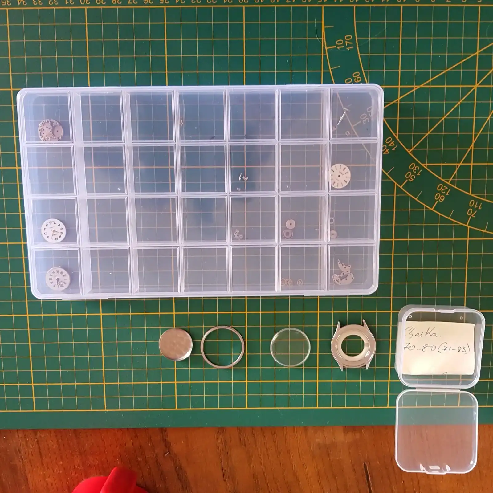

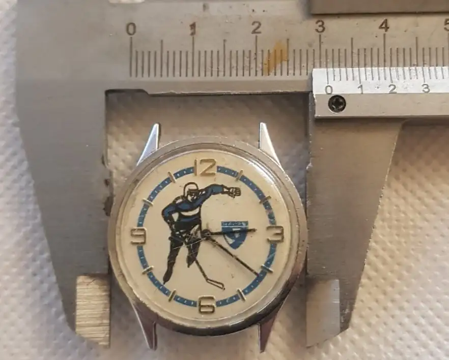

Hola a todos,
Esperando piezas estaba, y mi esposa mirando los que están aún sin ni siquiera clasificar...
Le ha gustado este, así que los demás tendrán que esperar.
Sin corona, ni tija, ni tapa trasera, y ni se mueve... veamos como queda...

Aquí las primeras

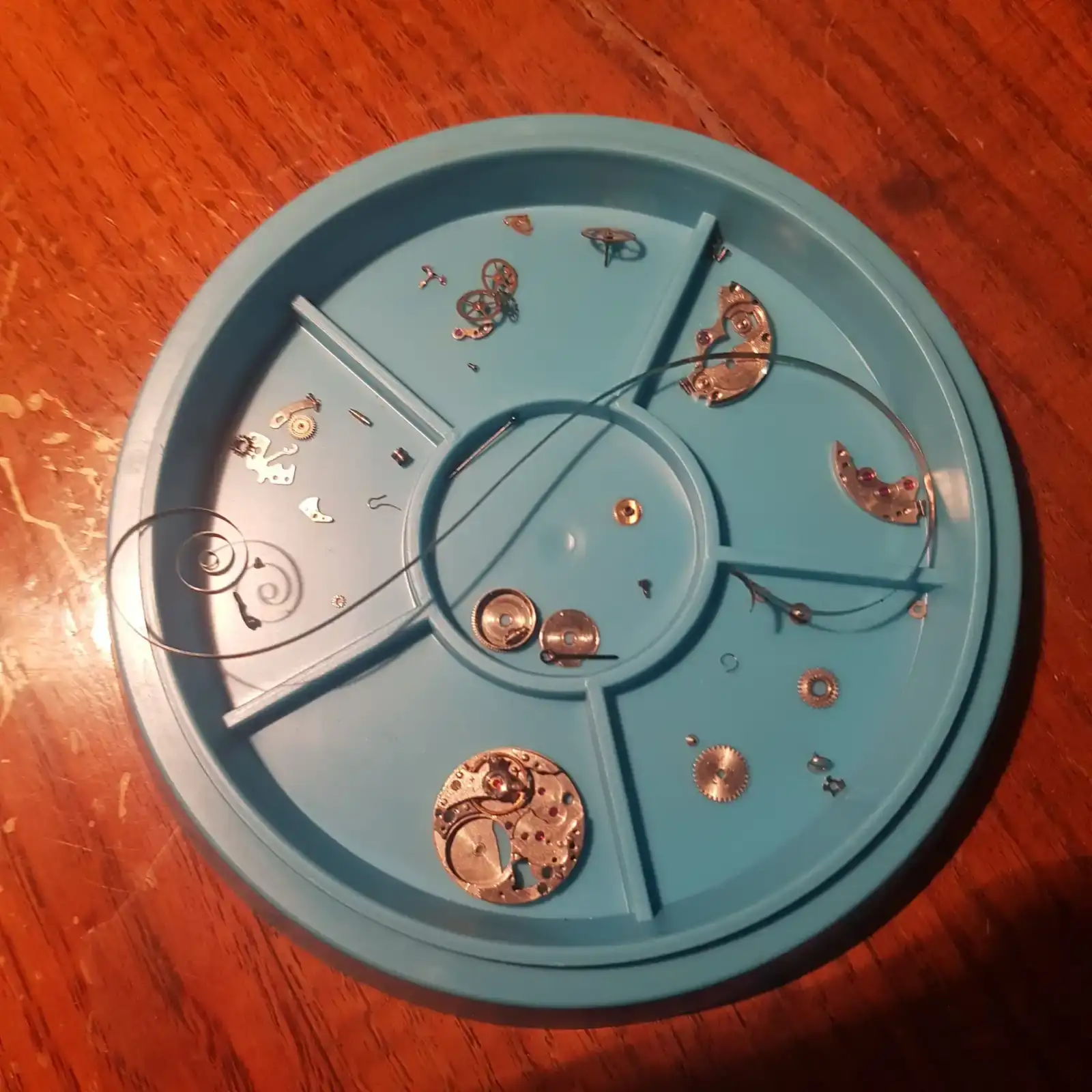

Menos mal que me han llegado piezas de repuesto.
Ya casi tengo todo listo.
Falta limpiar, montar, pulir...lo de siempre.
Ya iré poniendo según voy haciendo.

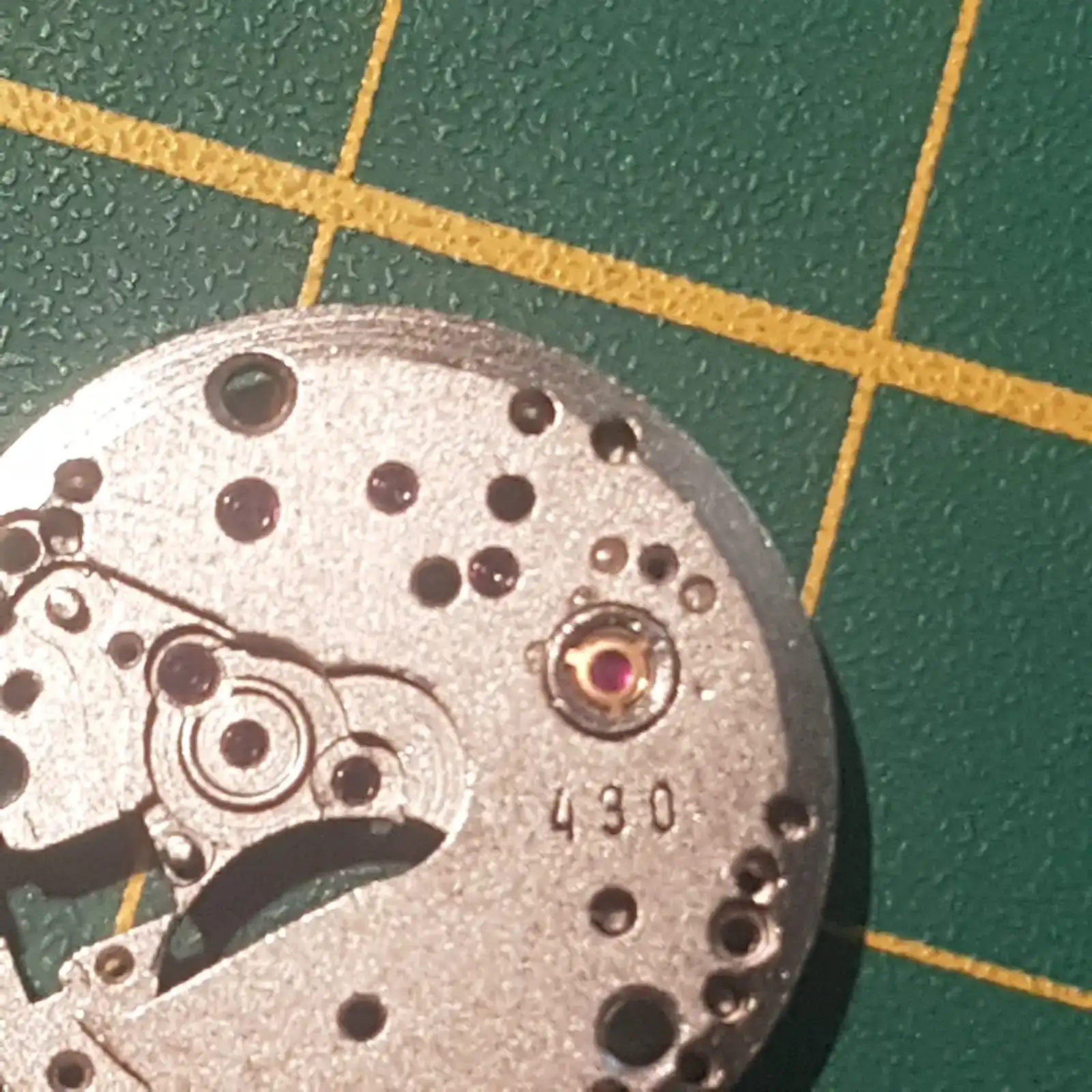

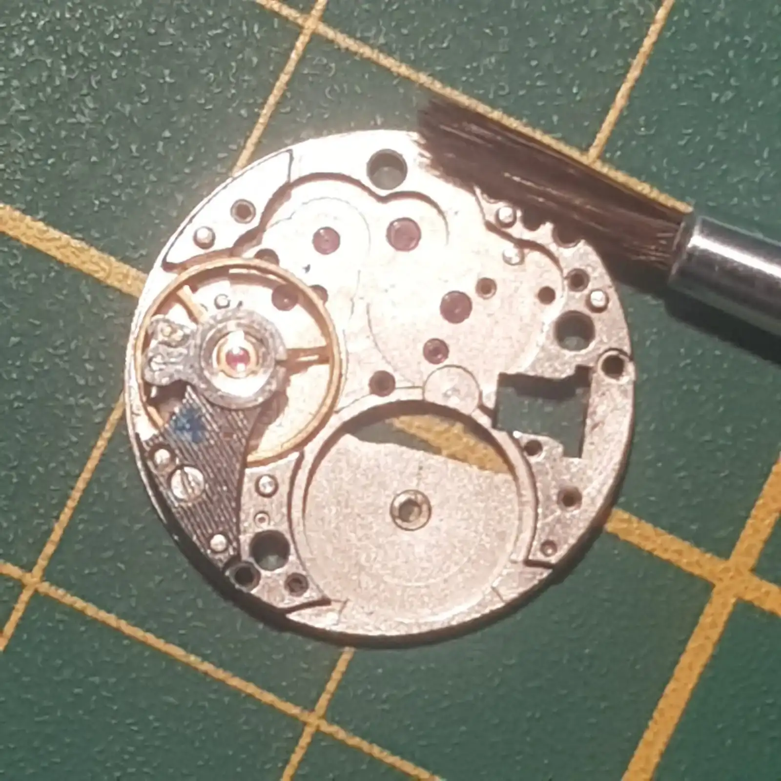

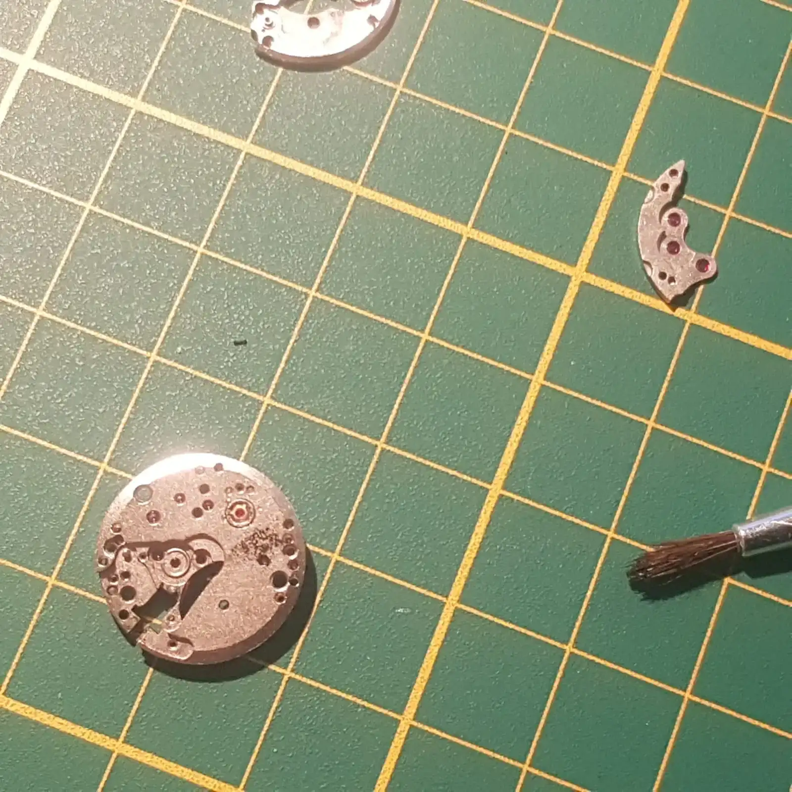

Primera ronda.
Piezas limpias, numeración remarcada para que destaque un poco, y comienzo de pulido.
SÍ, lo puedo dejar "impoluto" , y que parezca que acaba de salir de fábrica, pero esa no es la idea.
Solamente quiero que este limpio, y que funcione bien, mostrando parte de sus años, pero sin que parezca que ha pasado por una guerra.
Lo siento, alguna que otra foto, o no las hice bien, o me acaban de desaparecer del movil.
Siempre hago el + en azul y el - en rojo; no sé donde está la foto con esto terminado. Mis disculpas; haré otra.
La numeración ya se puede apreciar.
Primer "pulido". Ha quedado mejor de lo que pensaba.
Ya le meteremos mano de nuevo pronto.

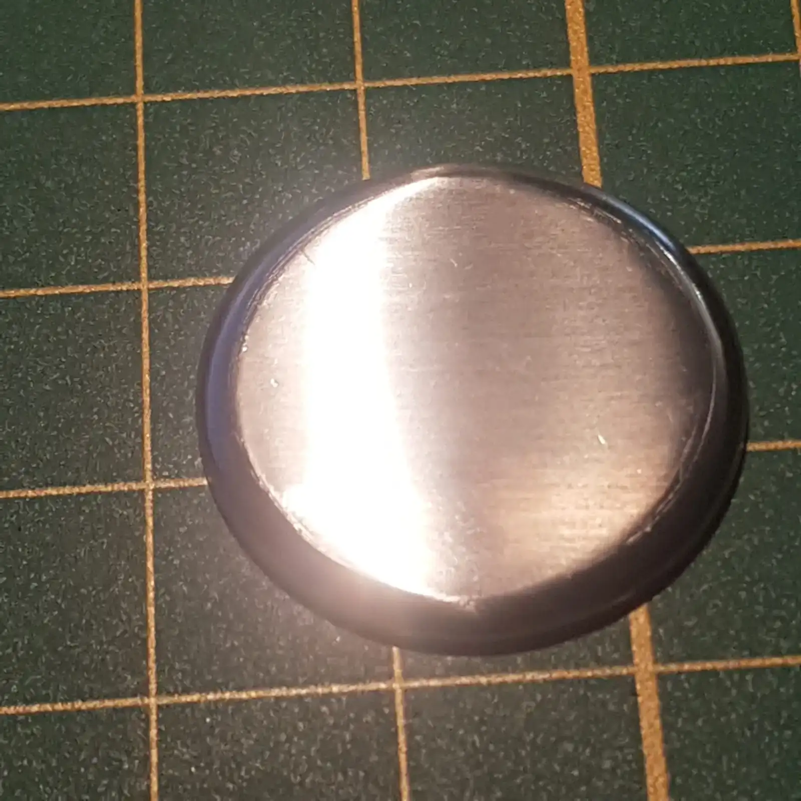

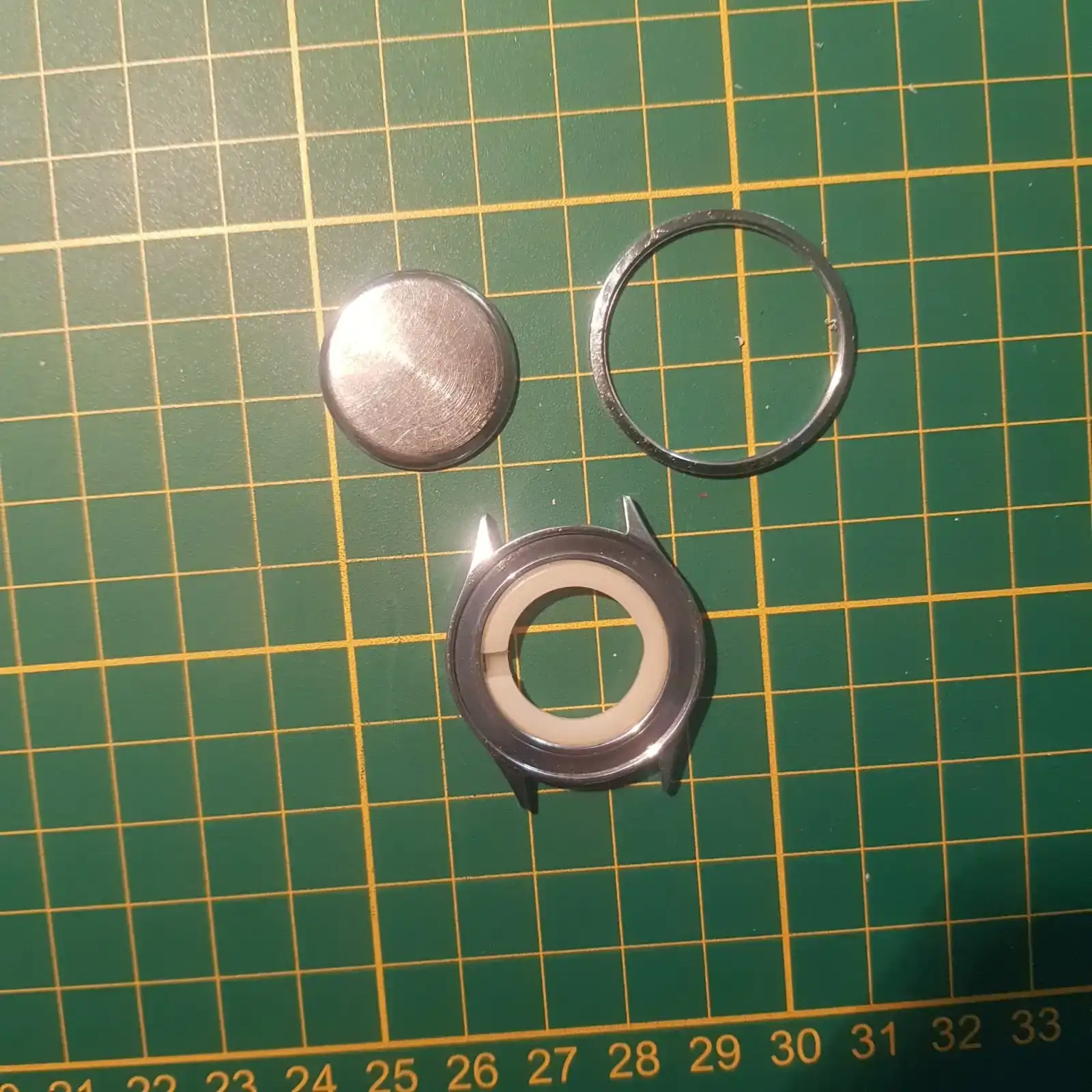

Wenas a todos.
Tapa de la caja lista.
Anillo para el cristal y la tapa.
Tambien limpio pulido de la caja en si. Me falta el cristal por terminar.

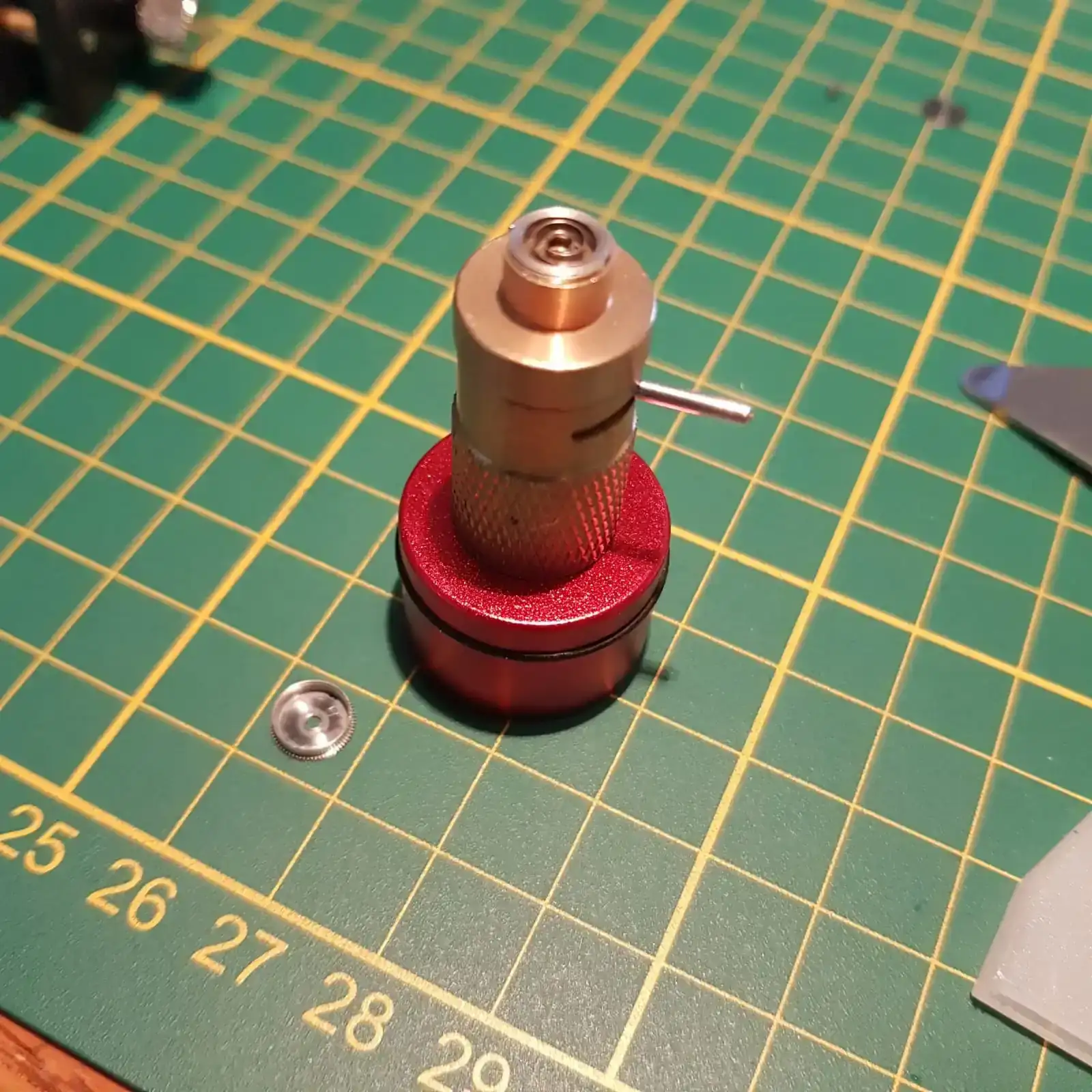

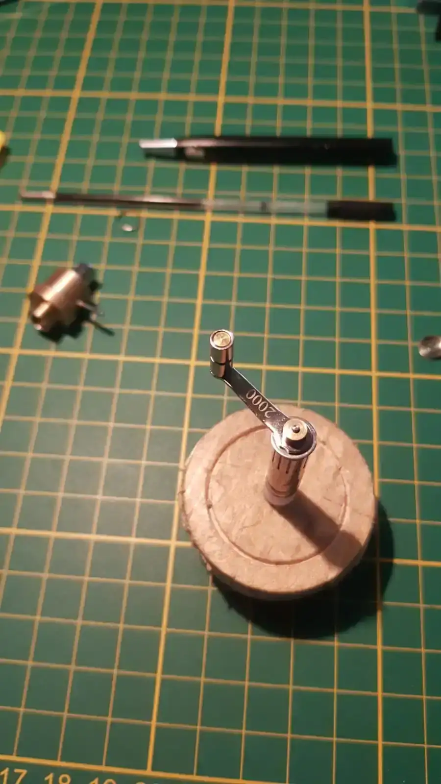

Hola de nuevo.
Mis disculpas por la tardanza en proseguir con este trabajo, pero a veces la vida real se entromete y debes cambiar tus planes.
Veamos...todas las piezas están limpias.
Ya comencé tanto el pulido (hasta cierto punto) de las partes de la caja, y también el montaje del movimiento.
Todo bien, hasta que tuve que montar de nuevo el resorte principal.
El original estaba roto.
El primero de repuesto que tenia, lo doble sin ni siquiera darme cuenta, ya que el diámetro de mi estrapada es más grande que el barrilete, y cuando me dí cuenta, lo había partido.
Traté de arreglar el tema utilizando algo mas pequeño después de ver algunos videos en Youtube, y aunque pude utilizar una parte de un bolígrafo, volví a romperlo.
He pedido otro, ya que no tengo ninguno más de repuesto, así que hasta que me llegue, no puedo seguir.
También estoy tratando de encontrar otra pieza con el tamaño adecuado, pero hasta ahora no me ha sido posible.
El diámetro ideal serían 4.8/4.9mm, por si alguien sabe de algún sitio donde pueda comprarlo.

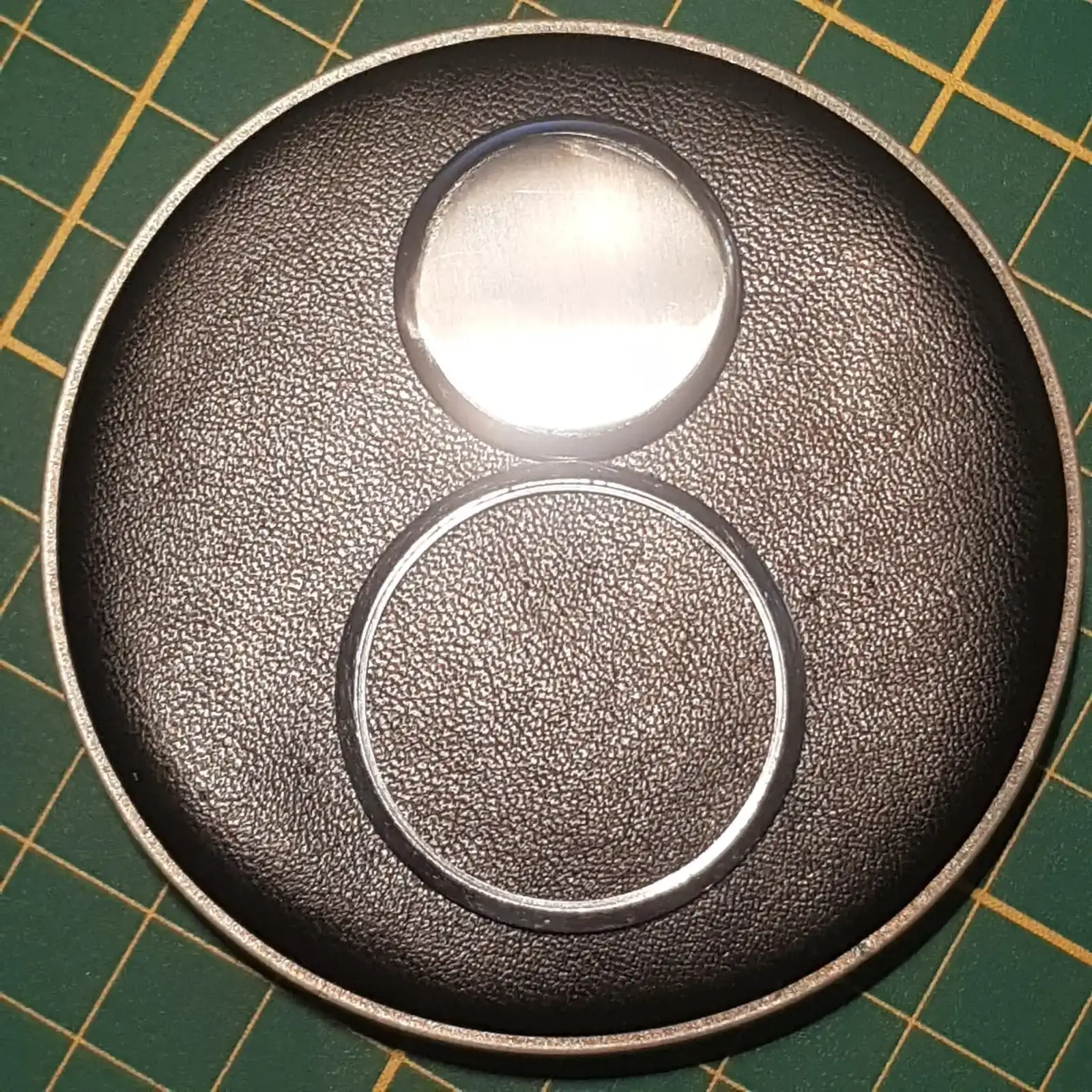

Os dejo un par de fotos. En cuanto me sea posible, me pongo con ello de nuevo.
El más pequeño que tengo, pero aún así demasiado grande para poder coolocarlo.
Inventos de la abuela, que por desgracia no me sirvió para nada.
(Mis disculpas si alguna palabra en referencia a piezas está mal o es errónea; comencé con ello en Inglaterra, y me sé los nombres en inglés; en español aún no me los sé todos)

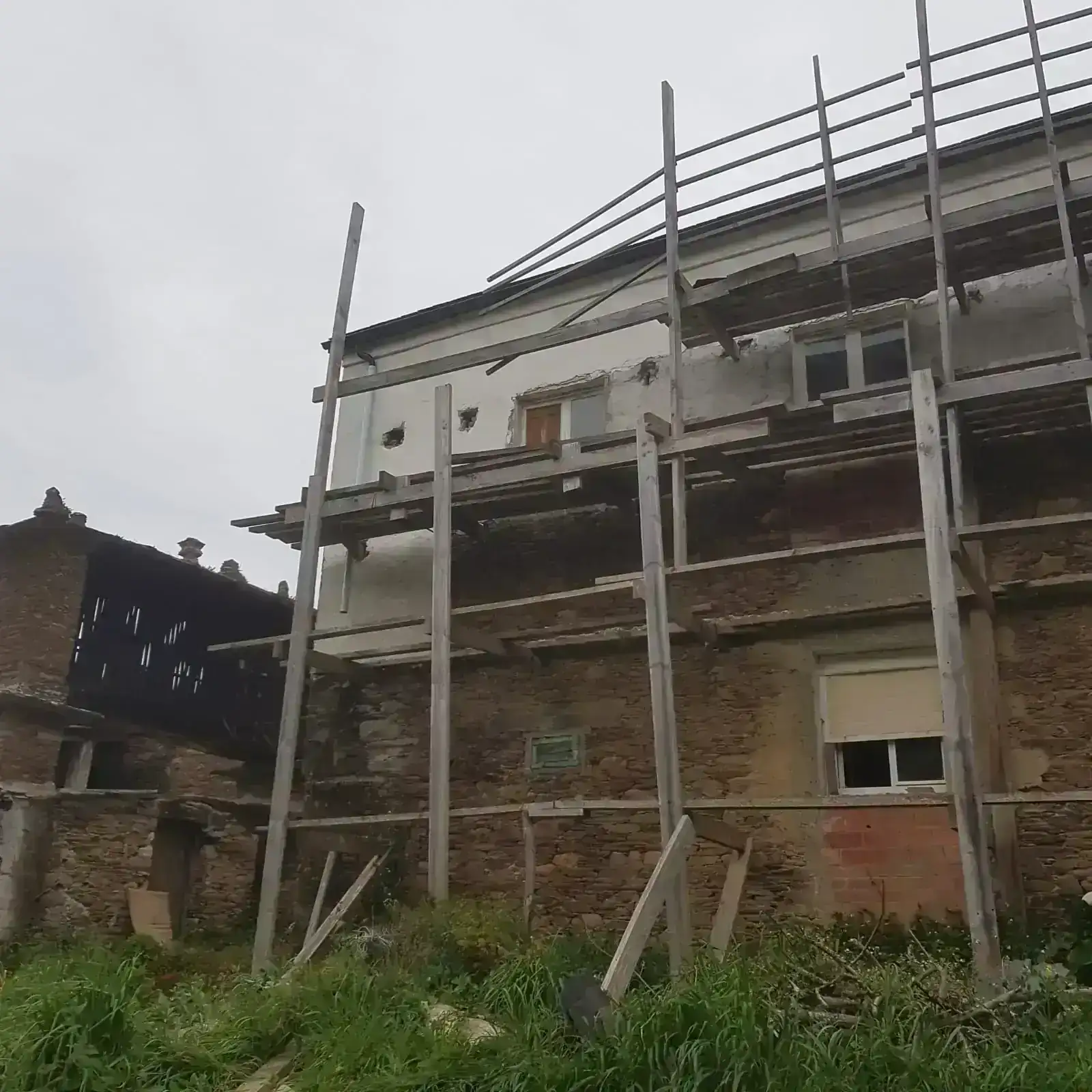

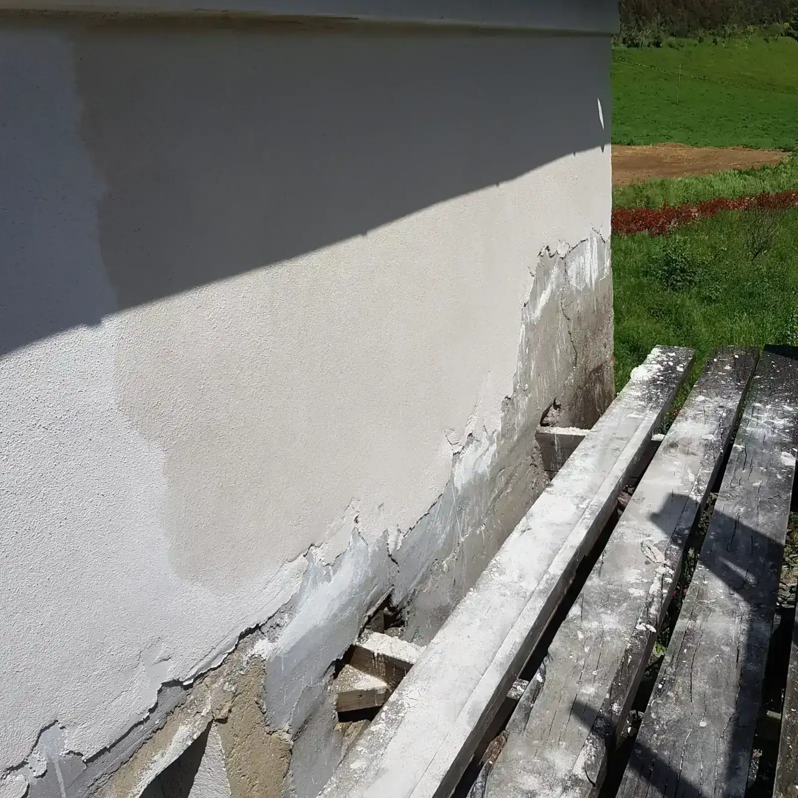

Tengo que meterle mano a la casa antes de que lleguen las lluvias de nuevo, y por desgracia, cuando termino el trabajo del día, me tiemblan demasiado las manos para poder trabajar en los varios proyectos de los relojes; tengo miedo de romper algo en vez de arreglarlo, cosa que no sería la primera vez que me pasa bajo las mismas circumstancias.
