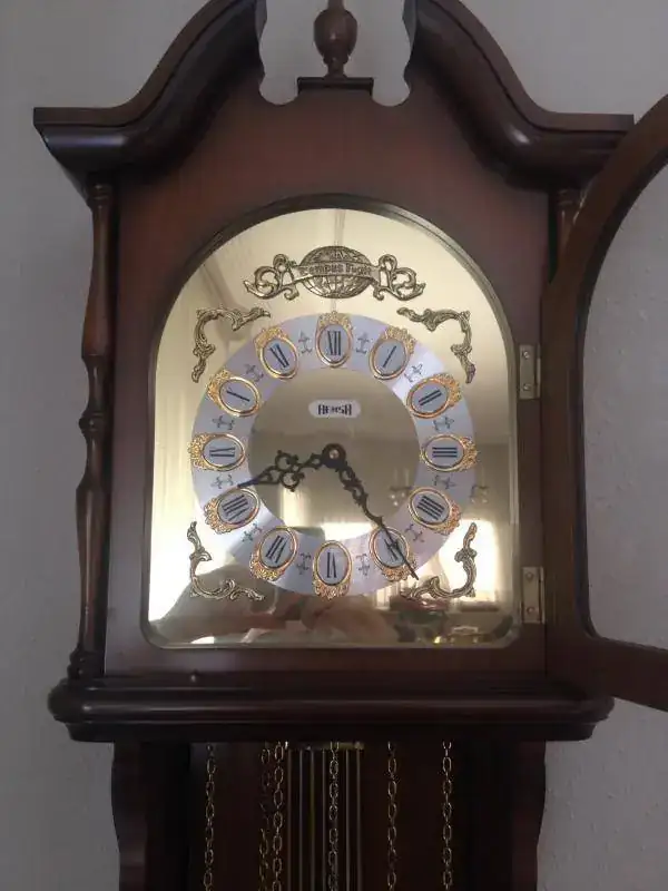

Buenas tardes,
Mis padres tienen un reloj de pared que va con pesas de la marca tempus fugit creo que es (no se si es solo estético o es la marca) y el péndulo se les ha roto.
Donde podría comprar otro online?
Cuales son los datos que se necesitan para saber el modelo necesario?
Os dejo unas fotos del reloj y el péndulo en si.
Gracias por adelantado y abrazos!

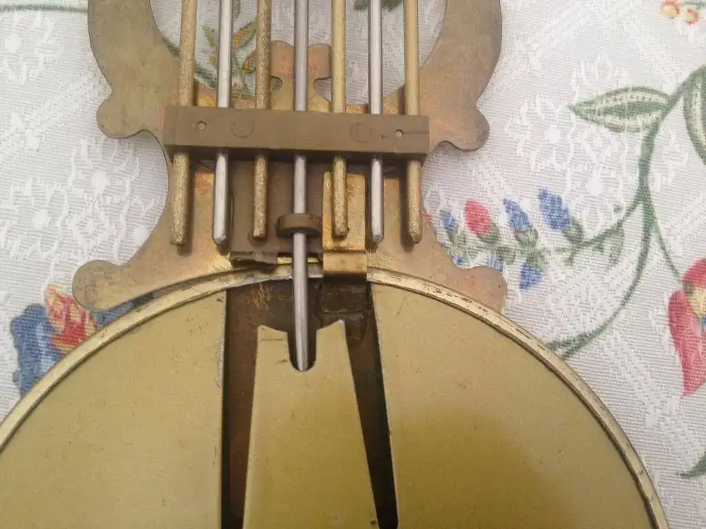

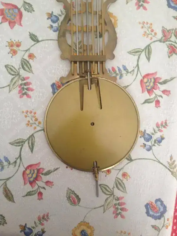

Hola.
Si la rotura que tiene el péndulo es lo que se ve en las fotos se puede arreglar fácil y no necesitas comprar otro.
Quita la tuerca el final y saca la lenteja y después endereza la varilla, parece que está torcida, coloca ahora en su sitio y cierra esa chapa que se ha abierto.
Esta rota por mas sitios. Por es es lo de cambiarlo...
Es un pendulo de lira, pregunta en SARS, o en RUIZ REVUELTO; debes dar las medidas del largo total y el diametro de la lenteja, las hay tambien para maquinas de cuarzo asi que debes decir tambien que es para una maquina mecanica
Si miras en internet la pagina, veras la forma de comunicarte con ellos
en sars lo tienes pero es caro, yo intentaria arreglar ese pendulo muestra las otras roturas, puedes soldar esas roturas, incluso con un buen exposi aunque ami no me gustan mucho, o unos remaches como se hizo siempre
