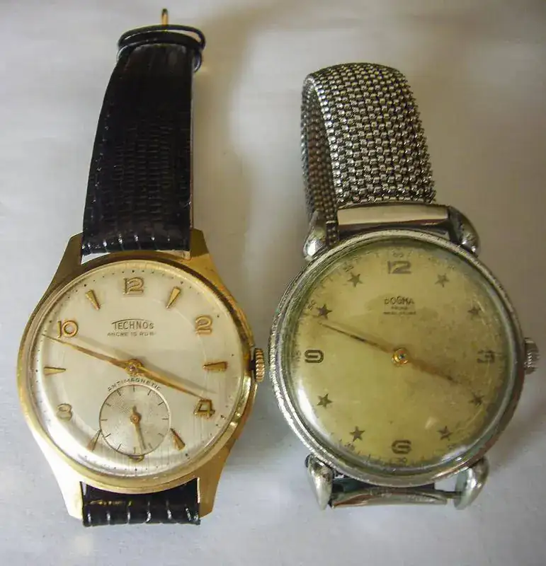

Como corresponde a un buen dominguero, je,je,je. Esta vez no he tenido que gastarme el dinero en el mercadillo, ni siquiera he ido hoy.
Pero para eso tengo a mis ex-compañeros de trabajo que no me olvidan. Voy a tener que pensar seriamente en cobrarles y caro a ver si así ....... es broma, me encanta recuperar y me encanta ayudarles.
Hoy le ha tocado a un Dogma y tengo por ahí un Cauny para el martes; o el miércoles.

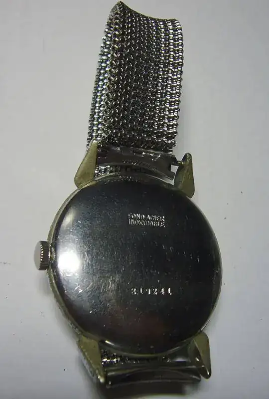

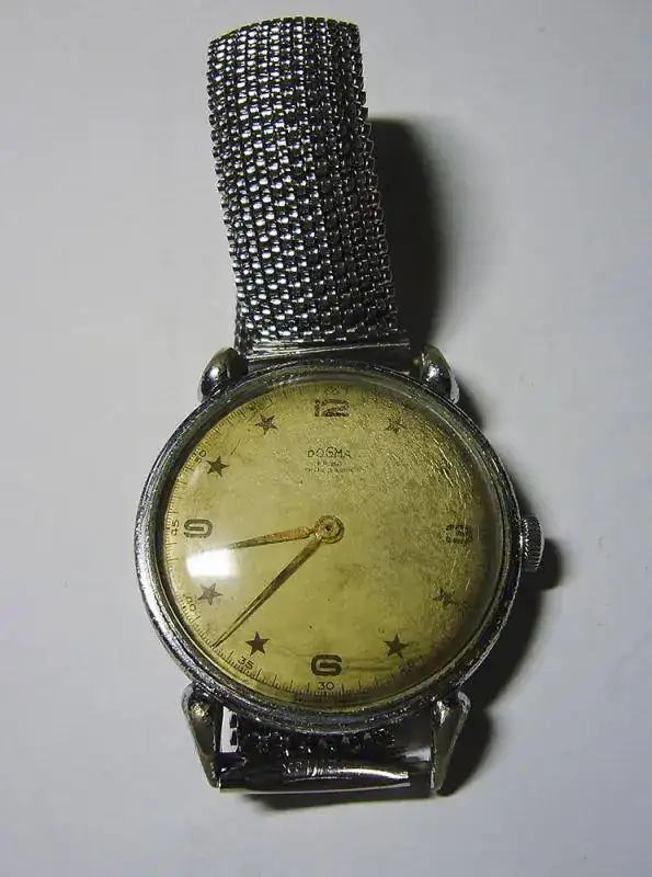

Dogma de tamaño generoso, simple, sin segundero, con el plexi muy arañado y envejecido (se le notan las estrías interiores) y calzando un extensible que parecía negro y es de acero inoxidable, je,je,je ¡que mugre no tendría!. Tiene patillas de cuernos o de gota y asas fijas.

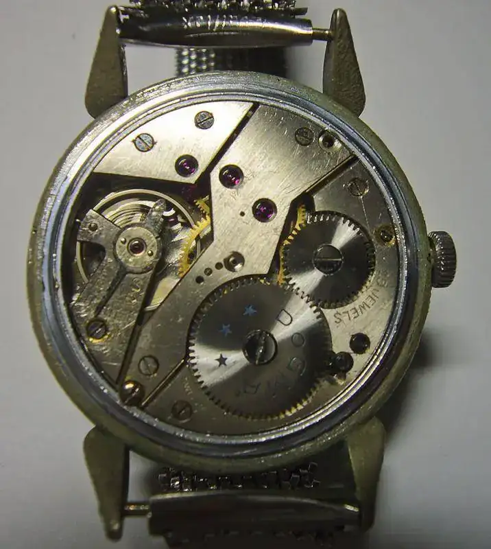

En él he comprobado que los movimientos ETA y AS debieron ser diseñados por el mismo, je,je: cómo se parece este 853 y el 1130. A simple vista son casi idénticos, luego, al fijarte, ves que el puente de la rueda de escape tiene dos tornillos y algún detallito más pero poco. Así se ve:
Vamos a ver como se porta de marcha. De momento ya no es un fósil relojeril.

Hola Casiná, con solo cambiarle el plexi, ganará mucho, pues se intuye una
bonita esfera.
En cuanto al calibre, tengo algunos 853 en diferentes acabados, y según
dicen los expertos son duros y fiables.
Tienes razón este que muestras se parece un montón al 1130.

Hombre es que creo que Eta es Eta ¿no?. Sobre todo ahora que se puede decir, je,je,je.
En cuanto al plexi no sé que decirte. Yo lo dejaría así, con su historia, debe ser viejo de narices pero quien decide es mi compañero, claro.

¡Cómo te van a olvidar! Si es que eres un chollo Casiná; lo has dejado de Primera Comunión. La esfera es chula y las asas me encantan; respecto al plexi, no parece que esté especialmente rayado y las estrías interiores que se aprecian, en mi opinión, quedan coherentes con la pátina del cuadrante.
Lo que me gusta mucho es el brazalete recogemugre; no tengo ninguno de ese tipo y la verdad es que no sé cómo se denominan ¿alguien sabe cómo buscarlos? No es el primero que os he visto por aquí y me está dando envidia:whist::
Lo dicho Casiná: ¡eres un chollete!:ok::
No el plexi no está YA rayado, pero porque me ha llevado un buen rato lijarlo para después pulirlo. Tenía rayas de cuando Franco estaba en Africa.
Supongo que se llamará extensible de cadeneta, je,je,je. Yo he sido uno de los que antes expuse uno mío pero era en dorado semiperdido.

Lo de el cristal no son rayadas es agrietado por el tiempo, pero eso no se puede quitar, tambien estoy seguro que es un AS 1130.
Buenísssimas tripas ( un gran guerrero ).

Buen día amigos; me olvidé decirles que este maquinón es un ETA y es de 14Líneas mientras el AS 1130 es mas chico..13L.

Buen día Abde; es que al final comenté la dif. de tamaño entre estos 2 cal. y olvidé decir - cual era el cal. de este reloj.
Este es un ETA 853 de 14Líneas y además es mas grande ya que el AS1130 mide 13Líneas.
Un saludo. Luis desde Argentina
Pues sí, más grande si que es; pero el diseño de ambas máquinas parece haberse hecho copiando uno del otro. Claro que ignoro quien copió a quien :laughing1: :laughing1: :whist:: :whist::.
Yo desmonto todo en la limpieza, las contrapiedras también. El calibre Dogma está perfectamente identificado con la diferencia de que el número 853 está bajo el volante y el simbolo de Eta está en la espalda.
Un saludo y gracias por las recomendaciones.

Si, lo del cristal ya lo decía al principio, que acusa su vejez. El dueño ya me ha dicho esta mañana que lo dejará así. Y lo siento pero no has acertado, es como una gota de agua a otra gota de agua, o casi, pero es una Eta 853.
