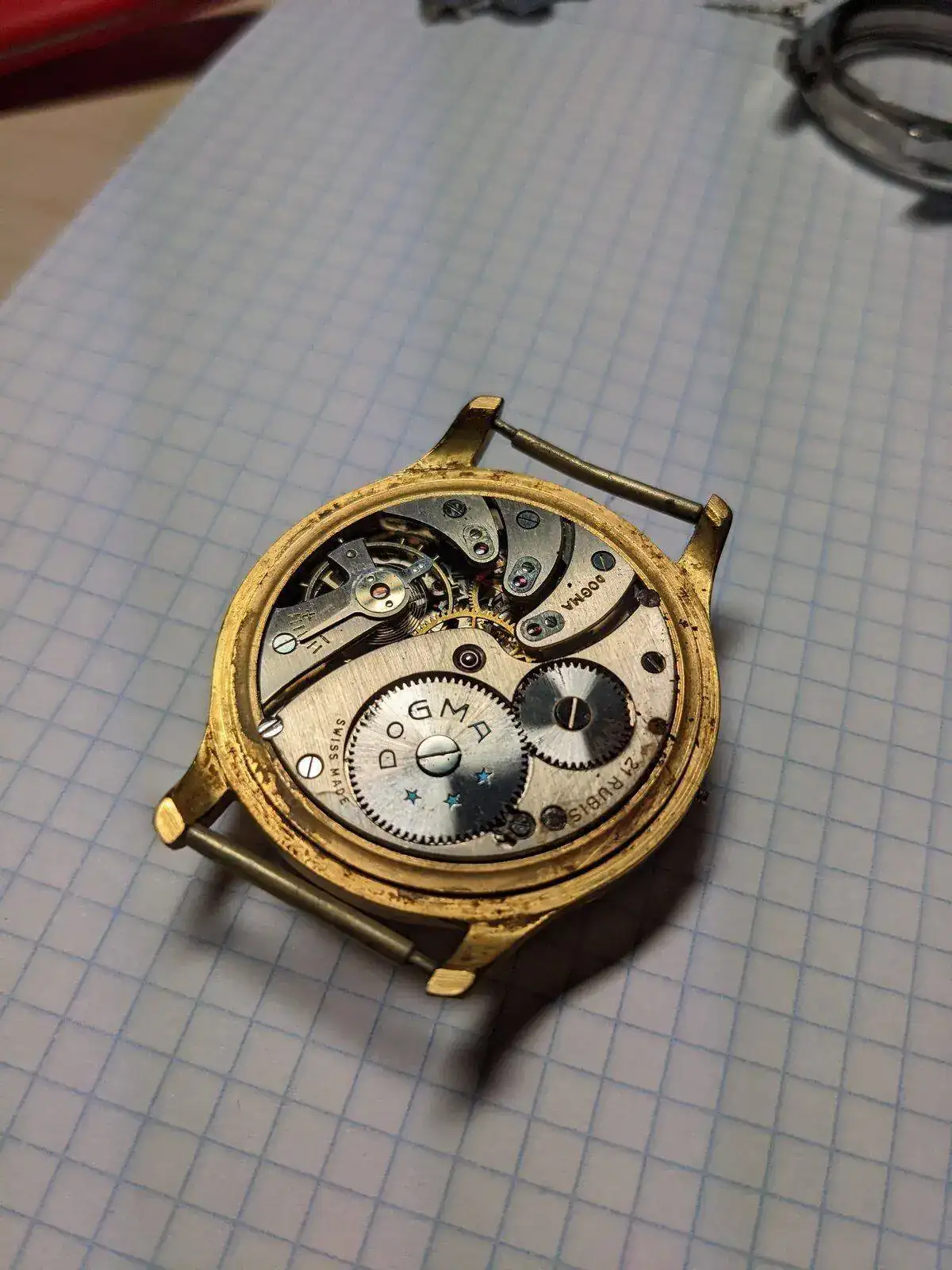

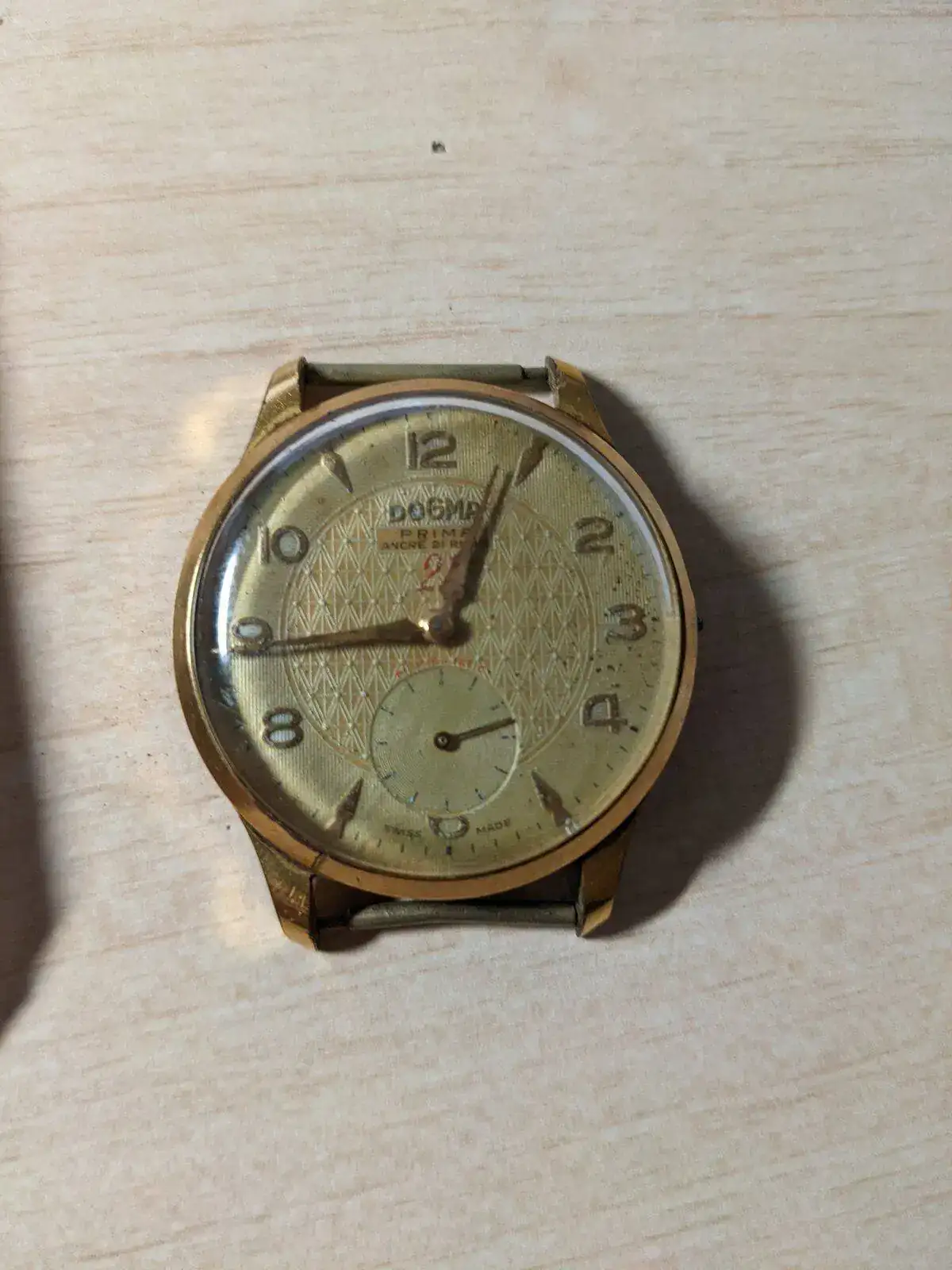

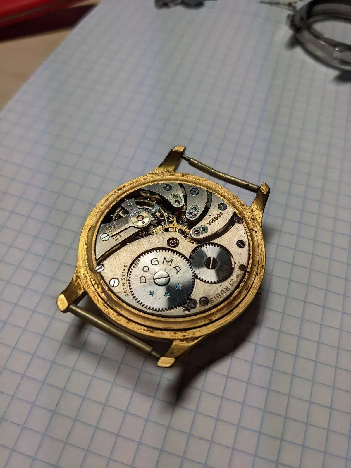

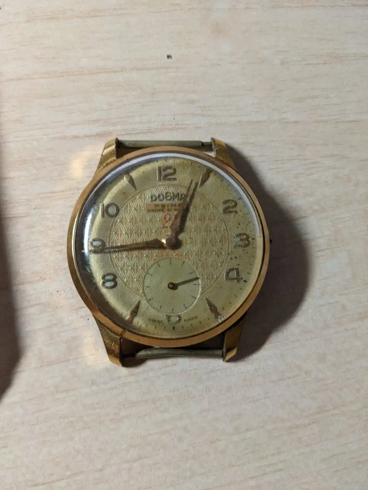

Sacando cosas del cajón de la abuela ha aparecido este reloj, me gustaría saber más de él y de este movimiento, lleva 21 rubíes, visto el conocimiento en el foro, estoy seguro que no se os escapa y alguien sabe algo de él.

El movimiento se parece al ETA 853.
Aunque mejor pregunta en "vintages".

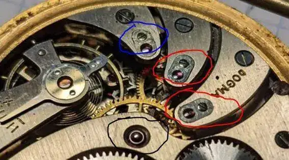

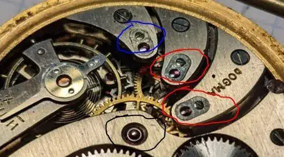

De los 21 rubis de puedo decir, que en esta epoca algunas marcas han puesto rubis donde no son necesarios. Fue simplemente una estrategia para vender un reloj de mas calidad, que no lo es.
Es un movimiento de 15 rubis, no tiene rubi por la rueda de minutos (negro) , las dos en rojo - arriba abajo del eje son cuatro, no sirven para nada.
El en azul, dos rubis tambien, uno abajo y uno arriba son buenos, porque la rueda de ancora gira rapido.
Un reloj con valor sentimental.

Yo sin tener ni idea de la pieza pero conociendo el valor sentimental, de entrada lo llevaría a que me hicieran una puesta a punto. Puede quedar fantástico!
