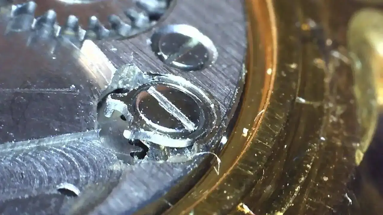

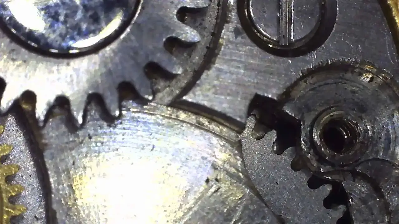

Compré ayer este reloj como 'no funcionando'.
El caso es que sí funciona. Lo curioso es que la cuerda está muy dura, pero va. Al llegar a casa y abrirlo me fijé en que el trinquete de la rueda rochete no retenía la rueda. Es decir, estaba suelto. La rueda no iba para atrás y sin embargo mandaba tensión al tren de rodaje :hmm:
El muelle del trinquete no estaba trabajando, pero tampoco le hacía falta porque la rochete estaba tan apretada que se retenía sola. De hecho notaba que estaba incluso más alta que donde debería estar. Así es como estaba el muelle.
Pero el problema viene ahora. El tornillo que sujeta el trinquete ni aprieta ni desaprieta. Está suelto y deja el trinquete por encima del muelle.
¿Cómo soluciono lo del tornillo?
¿Va a ser que el reloj, realmente, no funciona?

FHF70 los hay a patadas, si puedes quitar el tornillo y es él el que está pasado, es cuestión de cambiarlo. En caso de que que sea la hembra es cuestión de cambiar la platina salvo que tengas una terraja que le haga otra vez la rosca. Hay una solución más cafre, que es meter un tornillo ligeramente más grueso; él se encargara de abrir rosca.
Lo débil de estos movimientos es el resorte de tirete, raro es el que lo tiene entero. Pero partido no es ningún problema.

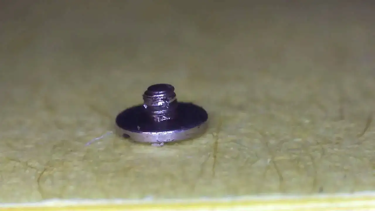

El problema es que no puedo quitar el tornillo. Lo he intentado presionando a la vez que giro el tornillo y nada, ni aprieta ni desaprieta. Quizá calentándolo se dilate, ejerza presión en la rosca y gire hacía afuera. Pero no sé, no tengo experiencia en cosas tan pequeñas y delicadas.
Vale, ha salido. He hecho palanca con las pinzas mientras giraba el tornillo.
Parece que es problema del tornillo más que de la rosca del agujero.
Toca buscarlo. Gracias.

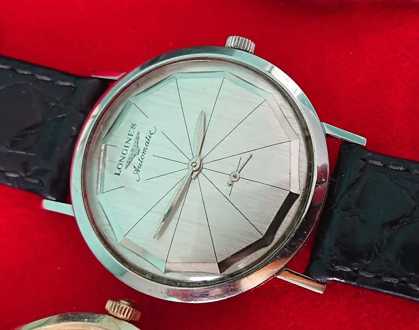

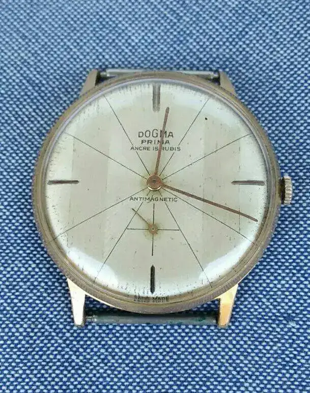

Por cierto, qué te parece la esfera. La caja mantiene bien su dorado y si lo termino de reparar me gustaría regalárselo a mi suegro, que es de esa época. Pero no he visto esta esfera en Internet y he pensado si le faltarían los índices o si pudieran estar borradas cosas. Parece que no, pero tampoco soy un especialista para valorarlo. No quiero regalar una birria de reloj.
Yo creo que a esa esfera no le falta nada: tiene indicadores en los 4 puntos principales y el resto de horas quedan perfectamente indicadas por las líneas que atraviesan la esfera. El eje de los subsegundos está completo y las grafías también. No sé qué es lo que te parece que puede faltar...
Tengo un Longines con una esfera bastante similar, a ver si luego te hago una foto para que lo veas...

Bueno, lo llevaré a un relojero que tenga acceso más fácil a las piezas. Mirando por Internet veo que los movimientos que venden para piezas salen más caros que lo que me ha costado el reloj. Así que, además de servicio de limpieza y aceitado, el relojeró le pondrá el tornillo.

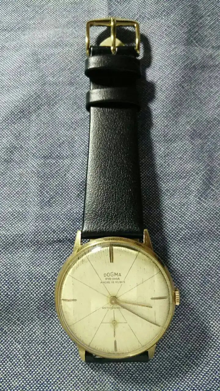

Pues ya lo tengo terminado. Podría hacer más pero no me atrevo porque así está bien. He solucionado lo del tornillo, he cambiado la corona y he puesto una correa negra y lisa, de Hirsch. La compré en ECI y tuvieron la deferencia de cambiarme la hebilla por otra con un dorado más intenso, porque en las correas de gama baja le aplican... pues un dorado de gama baja.
Mantiene la hora, pero el beat está muy irregular y no tiene para regularlo, es fijo. La amplitud está por debajo de 200º. Vamos, que necesita limpieza y aceitado.
