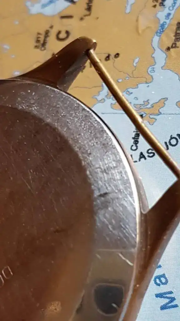

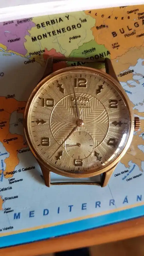

Buenas tardes, soy muy novato en este asunto y por eso pido ayuda antes de comprar una correa o una nato para mi Dogma Prima que me regaló mi padre QEPD.
Hoy he estado revisando mi pequeña colección y había pensado ponerle una bonita correa, pero según he podido observar creo que tiene los pasadores fijos y la opción sería calzarlo con una nato...
Mi pregunta es si no hay otra opción de poder ponerle otra cosa por esos pasadores.
Muchas gracias.
Yo para pasadores fijos únicamente conozco la posibilidad de montarle una nato o sistema parecido.
Otra opción ( pero no recomendable ) sería quitarle los pasadores fijos y taladrar patas para meterle correa con pasadores de quita y pon... pero eso sería dañar las patas y no te lo aconsejo... una nato le puede quedar genial, hay algunas hechas con terminación en cuero muy chulas.
Igual alguien te propone algo más ,, saludos

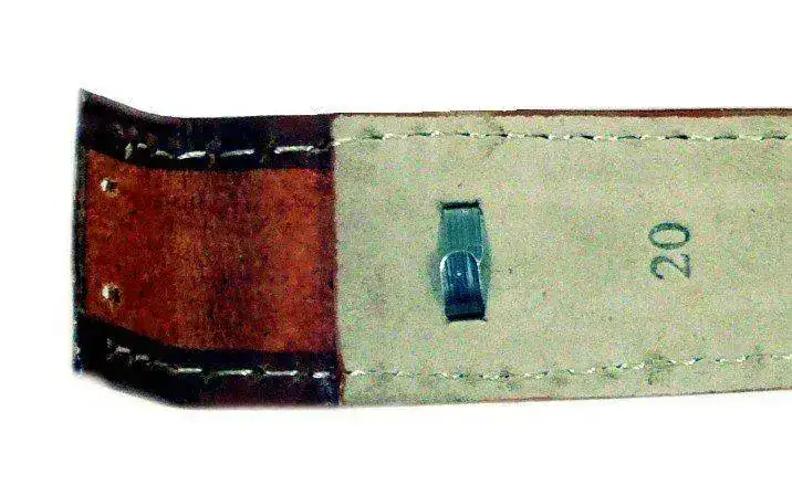

También hay correas para pasadores fijos, aunque cada día más difíciles de encontrar

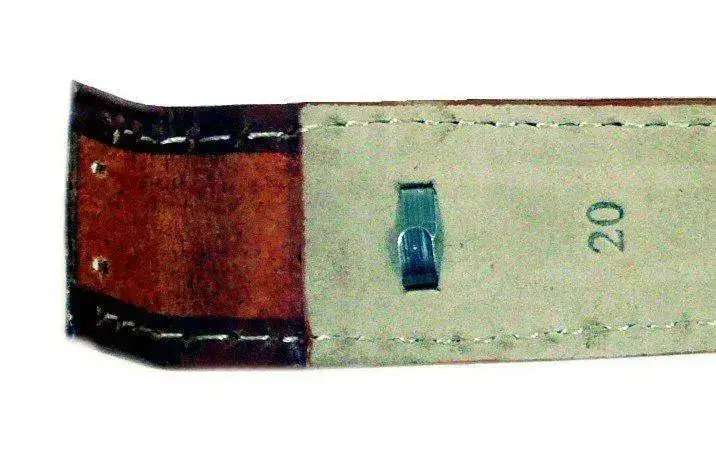

Aparte de las nato tienes este tipo que desplegando la grapa que llevan pueden abrirse para colocarlas...
Por cierto bonito Dogma...
Ver el archivos adjunto 527357

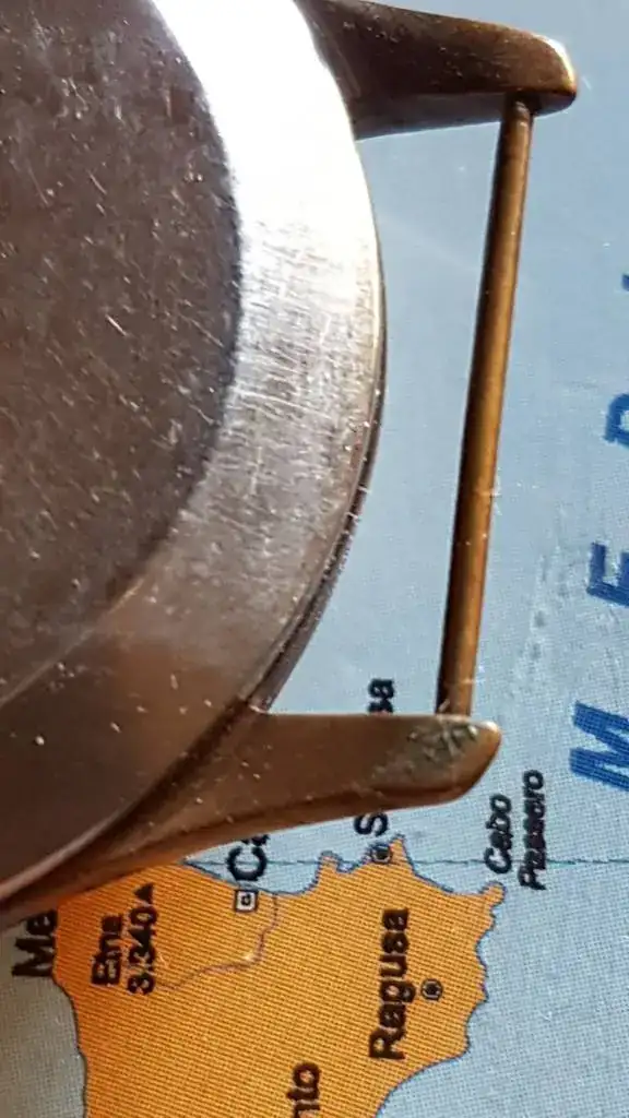

Yo e tenido ese problema en dos piezas,en Certina ds vintage,y en un sicura,y las dos lo solucione cortando el pasador por el medio y sacando ambas partes,después un pasador normar y correa al gusto,a mi en mi caso me fue bien pues al cortar el pasador fijó y sacarlo quedan los agujeros originales para colocar otro como cualquier reloj,espero te resulte de ayuda,un saludo.
otra solución que yo he hecho a algún reloj mío, es cortarle los pasadores que lleva fijos, dejando solamente un pequeño tetón a cada lado. Venden unos pasadores huecos, que se meten en dicho tetones y de esta forma le puedes poner las correas que te apetezcan, siempre tendrás mas variedad que las que son para pasadores fijos.

No estoy para nada de acuerdo con esto. Los pasadores fijos se cortan y, en su caso, se taladran las patas, sin pasarlas, y se ponen asas normales. No problem. Sólo hay que tener un torno y una broca de tungsteno, que son caras de narices la jodías.
Casiná... Hola
No he entendido el procedimiento que propones en tu mensaje.
Quizás quisiste decir que se cortan los pasadores fijos y se taladran las patas o asas para luego ponerle pasadores retráctiles normales.
Pero, por curiosidad, me pregunto cómo se hace para perforar las asas sin que el agujero quede ligeramente sesgado porque pienso que no hay manera de que quepan una broca y el mandril en el corto espacio entre las asas si se quiere que ambos orificios queden bien alineados.
Entiendo que soy medio lerdo con mi pregunta, porque ése es un problema resuelto en la inmensa mayoría de los relojes con pasadores desmontables (el 99,99999999999% de los relojes actuales), pero no se me ocurre la manera en que las fábricas de relojes resuelven eso.

Muchas gracias a todos por vuestras ideas. Lo del enlace del compañero Rafagil parece lo más sencillo, también veo buena opción buscar una nato que le quede bien al reloj...
Muy bonito reloj y con una gran carga sentimental. Personalmente y no lo tocaba, buscaría alguna correa para pasadores fijos, tal vez con alguno de los artesanos que hay por aquellas tierras.
Además de las nato, tienes las perlon.
Saludos y a disfrutar del reloj, no dejes de mostrarlo para saber como ha quedado después de tomar tu decisión.
Tengo tres o cuatro relojes de asas fijas. En cada uno hay una solución diferente y sin cortar pasadores :
1.- Nato y/o perlòn, que no me gustan nada ( les quedan mejor a las féminas).
2.- Correas "open end strap", como bien te indica el compañero ZAPPP.
3.- Correas con grapa de abre y cierra, también un poco raras, pero haberlas bailar.
4.- Cojes una correa que te guste y sea de su medida. En el interior de cada una de las dos partes de la correa le haces un corte 1 cm antes del agujero del pasador.
La abres y metes ambas partes por los pasadores fijos. Un poco de pegamento de "zapatero" y diez minutos de espera a que seque y airee el pegamento. Los juntas presionando bien y le pones una pinza de la ropa a cada parte. Cuando pasen 2 horas estará seco el pegamento.....y para los restos.
Por cierto ....el reloj es muy bonito. Mucha suerte !!!!

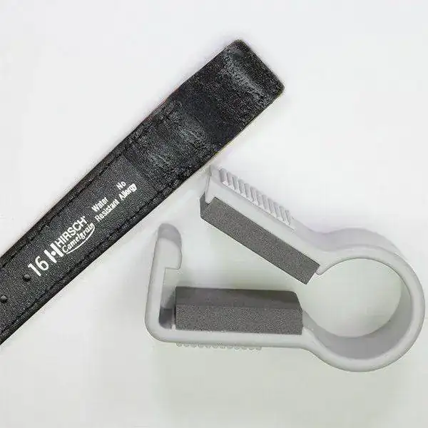

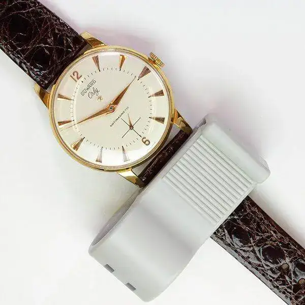

Hola.
Junto a las correas propias para pasadores fijos, creo que siempre preferibles, está este elemento que se usa con esos fines. Claro está que es de fácil fabricación casera.

Vicente lo ha contestado perfectamente. Lo mismo que yo escribí. Y arreglado para siempre.
Buen dí ata; yo utilizo el mismo sistema que usted. Tengo todas las medidas de lo que se llama en la argentina "asas hembras".
Con esto se logra una solución rápida y no deja marcas. Existen muchos relojes con este sistema que salen de fábrica con "asas hembras".
