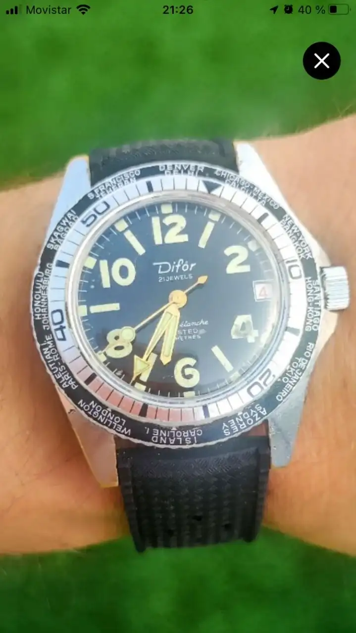

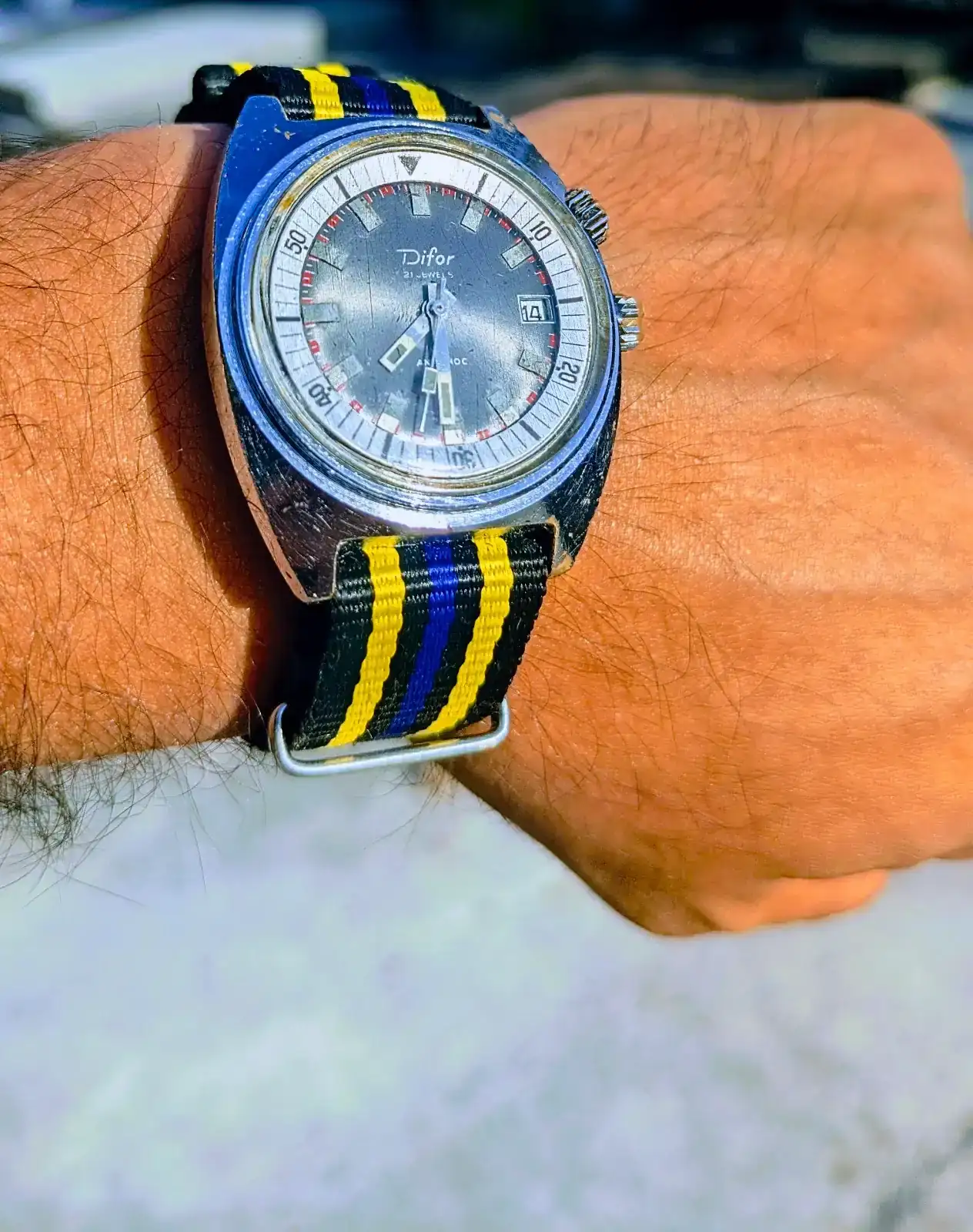

Hola a tod@s:
Acabo de comprarme un diver de los años 70,creo, y no encuentro mucha información a cerca de esta marca. Se trata de Difor, una marca francesa que montaba calibres suizos. Sabéis donde puedo encontrar información, para saber algo más de mi última compra? Os adjunto fotos.
Gracias antes de nada.
Reacciones: yakokornecki, sergiowilde, Habill y 2 más

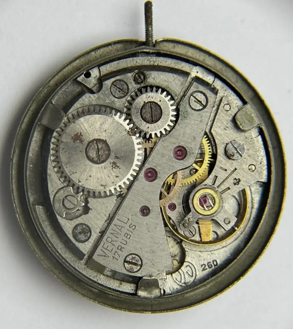

Es muy raro que relojes de marca francesa monten calibres suizos, y tu reloj no iba a ser una excepción. Es un movimiento francés Jeambrun 26D, de 21 rubíes, que no está mal.
A mí el reloj estéticamente me gusta, pero en ningún caso se puede considerar un diver. Es un reloj World Time resistente al agua, pero como mucho a la de una ducha y cuando era nuevo, aunque lleve como supongo un buzo en la trasera.
Y de la marca ni idea. Me imagino que será una más de las tantas francesas que hacían relojes de ese estilo en aquella época.
Que lo disfrutes y un saludo.

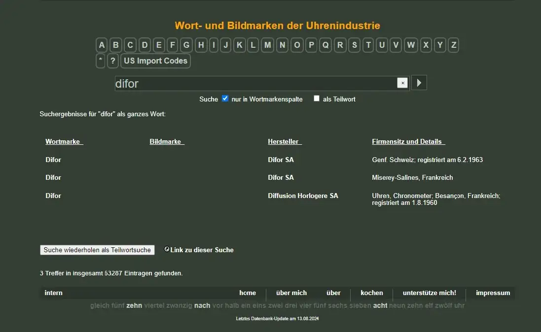

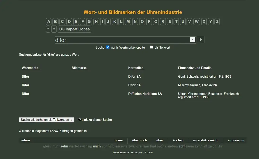

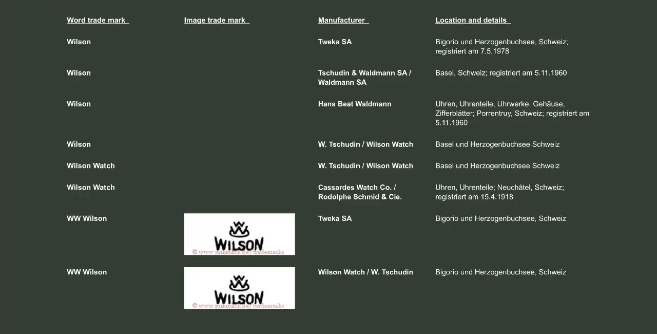

Si bien en Mikrolisk aparece la marca registrada en 1960, hay publicidades anteriores a esa fecha

Salvo que se traten de marcas distintas

Yo creo que la marca es la misma. Seguramente Difor SA sea el fabricante en Miserey-Salines, muy cerca de Besancon, y cuyo registro en Mikrolisk no tiene fecha, y Diffusion Horlogere SA, que es quien hace la publicidad que nos muestras, la distribuidora o relojería. Esta última tiene otras marcas registradas estando en Miserey-Salines, lo que pone de manifiesto la vinculación entre ambas.
Ver el archivos adjunto 2894437
Edito para incluir este enlace con la información del calibre.
Efectivamente, lleva un buzo en la trasera y por ello, unido a su estética, yo lo encasillé en diver, pero tienes razón que no se le puede considerar así.

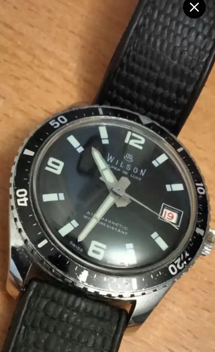

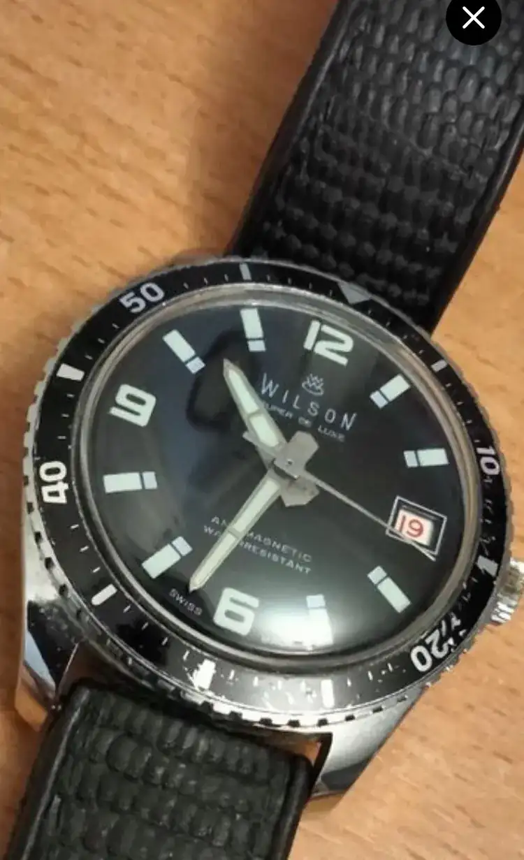

He adquirido también un Wilson que paso a enseñaros y me decís que os parece. No tenía pensado comprar nada, de hecho estaba reduciendo mi colección, pero han aparecido estos dos y...
Ver el archivos adjunto 2894745
Pues en este caso en concreto, y como se desprende del SWISS MADE de la esfera, sí se trata de un reloj suizo, jejejejeje.
Pero el hecho de que no se haga mención en la esfera al número de rubíes, y que además tenga inscripciones rimbombantes como “SUPER DE LUXE”, me ha llevado a sospechar que alberga en su interior una máquina de baja calidad y de “ONE JEWEL”. Habría que abrirlo y comprobarlo, pero en algunos Wilson que acabo de ver en la red es así.
Te digo lo mismo, estéticamente me parece bonito, y yo tengo algunos relojes sin rubíes que funcionan perfectamente y con una exactitud más que aceptable.
Reacciones: leonardoch y OldTraveler
Ver el archivos adjunto 2894966
Cuando lo reciba abriré sus entrañas y os pondré una foto y vemos que late en esa bonita pieza.

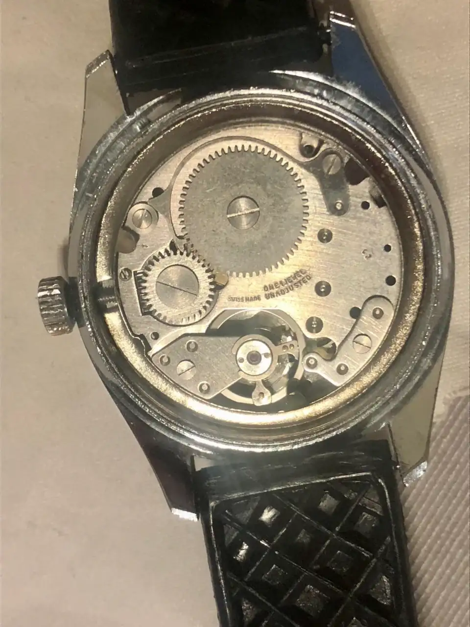

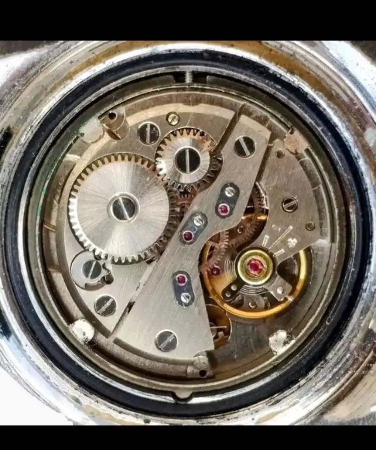

Buenas tardes:
Llegó el Wilson, ahí va la foto de la máquina. "Unadjusted "y 1 rubí. Entiendo que es una máquina de lo más sencillo.
La tengo a prueba, calculo 1,5" por hora de retraso, pero lo concretaré más adelante. Podré limar esa desviación con la raquetita, supongo.

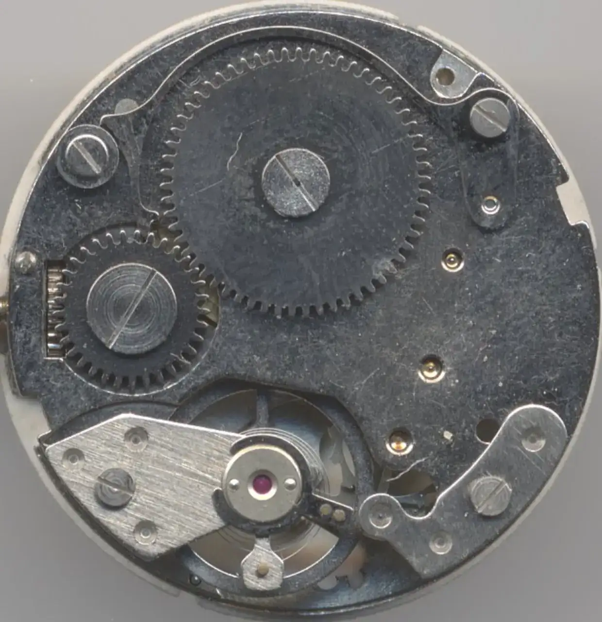

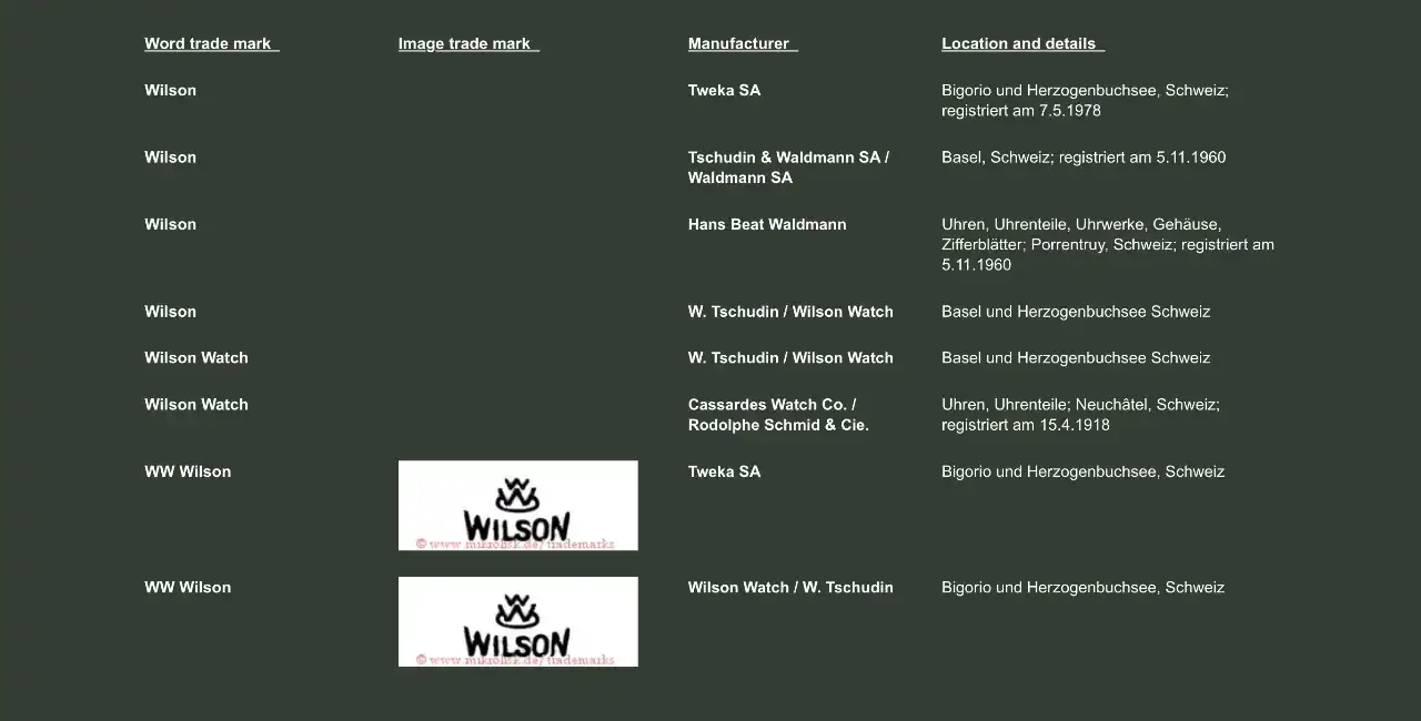

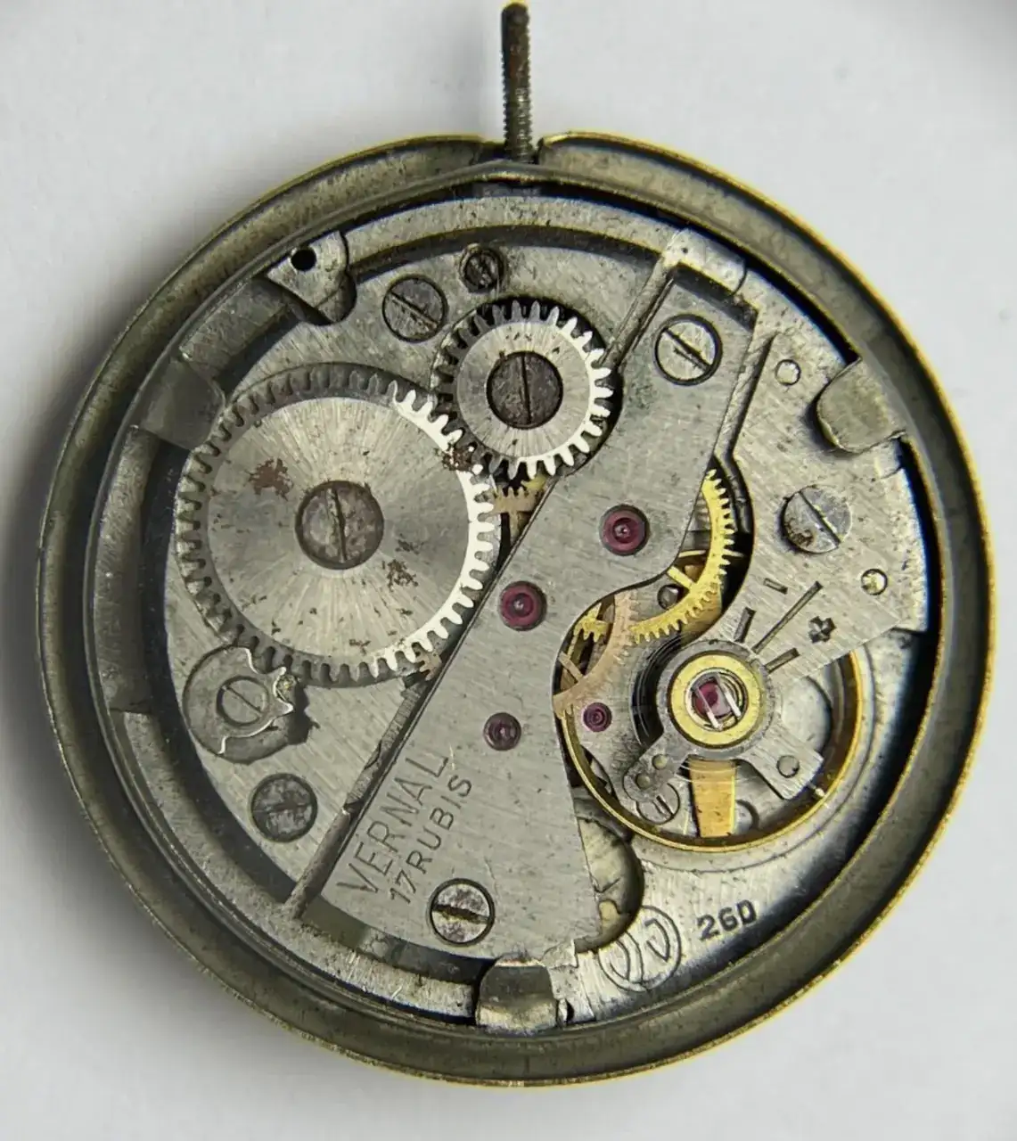

Estaba clarísimo, one jewel como te dije. El movimiento es un BFG 866.
En estos enlaces tienes la información del calibre.
Y 36 segundos al día en un reloj de más de 50 años, seguramente sin revisar, y con ese movimiento, ni lo toques, es superpreciso, ya que es posible que lo dejes peor.

Esas máquinas de un sólo rubí y áncora de espigas, mientras dichas espigas estén bien engrasadas, van muy, pero que muy bien. Y tienen un sonido embaucador. Su única pega es que el aceite no dura años en ellas como pasa en otras.
Cierto que el sonido es extraordinario, tanto su latir como el sonido al darle cuerda son especiales.
