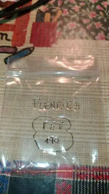

Nunca habia visto estas iniciales bajo un volante y me informé, lo conoceis? está montado en un cauny que tiene la tija partida.

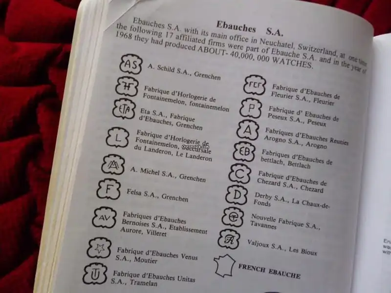

tal vez dice FLEURIER.

me refería que nunca me encontré con este calibre (desconocido para mi) en los pocos relojes que desmonté. Saludos y perdón por mi ignorancia
