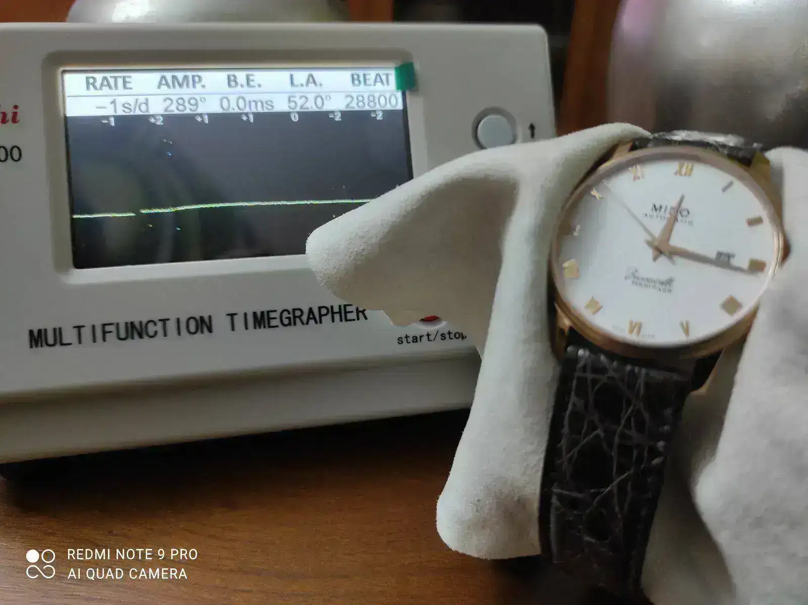

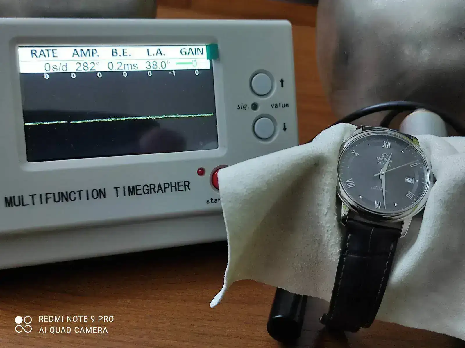

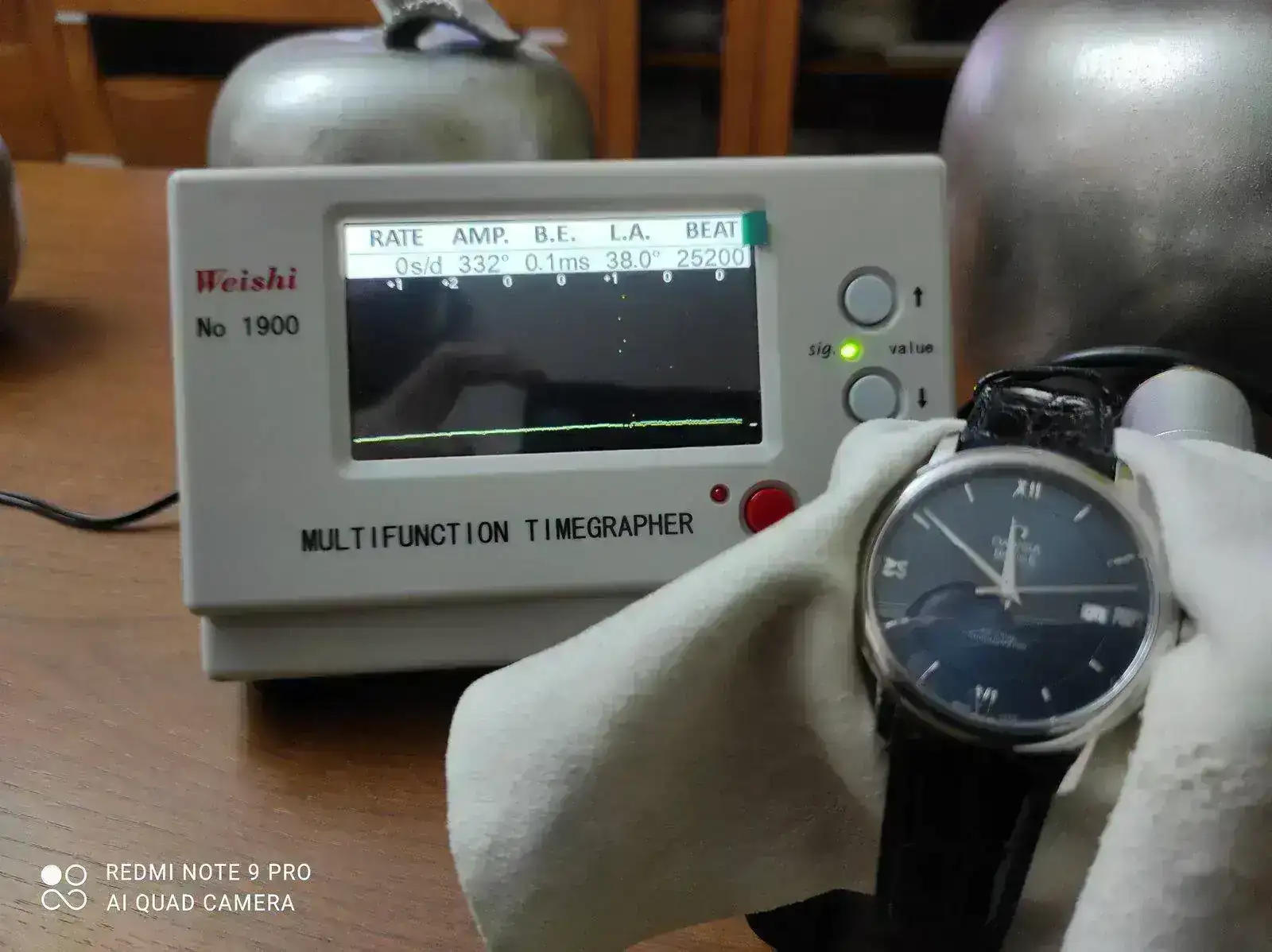

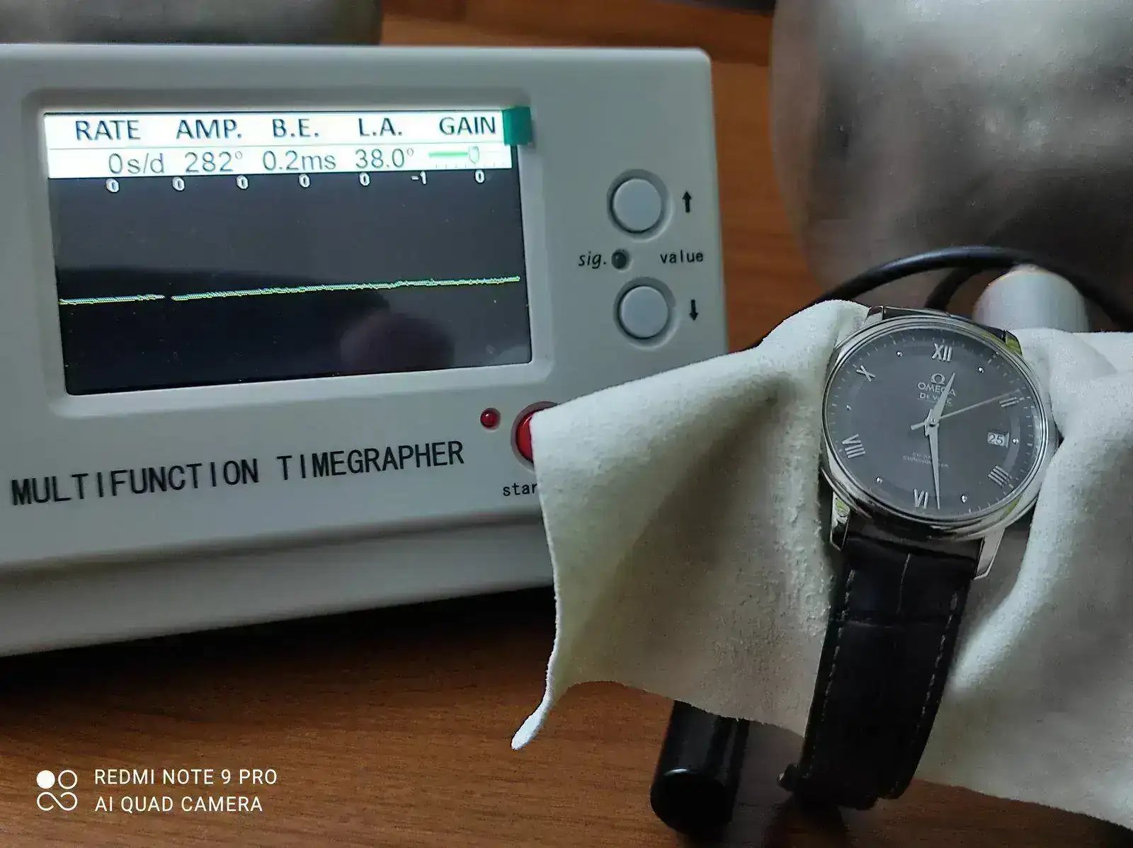

Buenas trasteando con mi juguetito me he dado cuenta que la amplitud varia mucho en relojes con el mismo calibre y nuevos

Al micrófono que utiliza el cronocomparador no le viene nada bien para hacer su trabajo la tela en la que colocas los relojes.
Reacciones: Reynaldo y Usuario eliminado
Parece que el último se sale de los parámetros recomendables, y si fueran de calibres más básicos aún es comprensible, de Omega y nuevos no es normal, y supongo que el nº de alternancias más bajo también estará relacionado.
Aquí la opinión de un experto (y no la mía) sería útil.
Reacciones: Usuario eliminado
Esa máquina no reconoce bien los Co-Axial, es muy básica
Reacciones: Max y Usuario eliminado
Amplitudes bajas significan mal estado del reloj. Cerca o por debajo de 200, que no es el caso.
bien visto, interfiere también

es normal que un coaxial funcione con algo menos de amplitud que uno de ancora suiza.
lo que no tiene mucho sentido es el tercer reloj un coaxial con 330°. o es un error de lectura o el muelle real se ha quedado seco dentro del cubo y no desliza...

Ya te digo que esa máquina no detecta bien los Co-Axial no te puedes fiar, tu le has notado algo raro al funcionamiento del reloj?

La del Omega no es normal, es demasiado alta. Se suele decir que lo optimo es entre 200-270°. En la pantalla se ven puntos parasitos, prueba sin la tela y ojo a esos parasitos pueden indicar rebotes o rozaduras del volante.

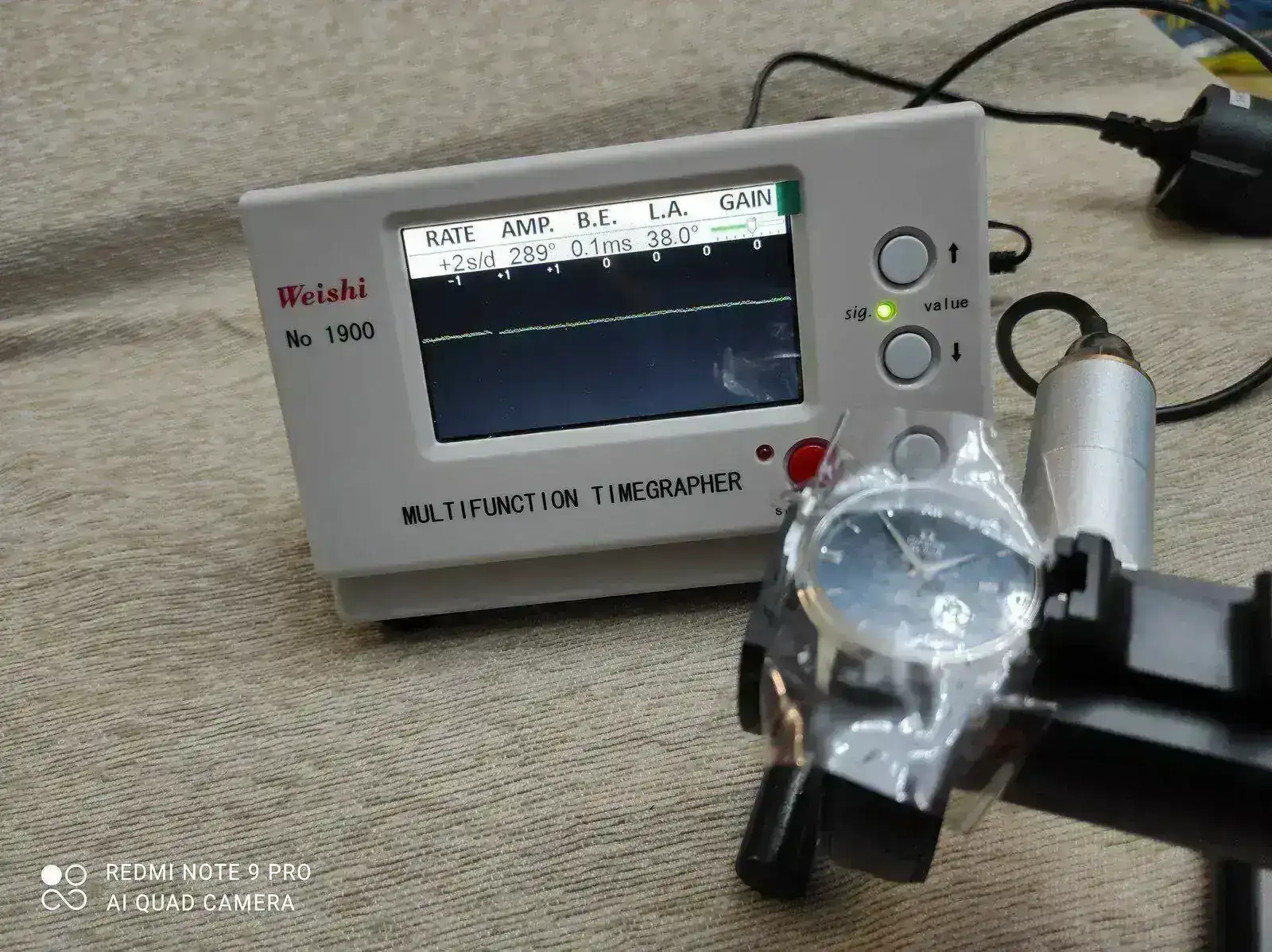

Lo probare esta tarde sin el cuero por si cambia, tambien lo cambio de grados a 38 he leido que es lo normal para movimientos co axiales
Como te dice Jacobo ,no te vuelvas loco con el coaxial en ese aparato.
No están preparados para este tipo de escape y te vas a volver tarumba aun engañándolo bajando el ángulo de alzamiento.
Prueba con otros relojes con escape de áncora suizo y sobretodo deberías saber el ángulo de cada calibre ,para no falsear la amplitud.
Si no lo sabes , prueba con ellos en el mismo ángulo,para ver las diferencias, te podría valer,por defecto te arrancará en 52.

le puesto papel film y ha mejorado bastante, a veces el beat error se va a 0.2 /0.3 es normal?? Puede dar error por llevar co axial tbn en esto
¿Los dos Omegas tenían la misma carga? porque esta influye, y mucho, en la amplitud, y como son automáticos es complicado saber el nivel de carga.
