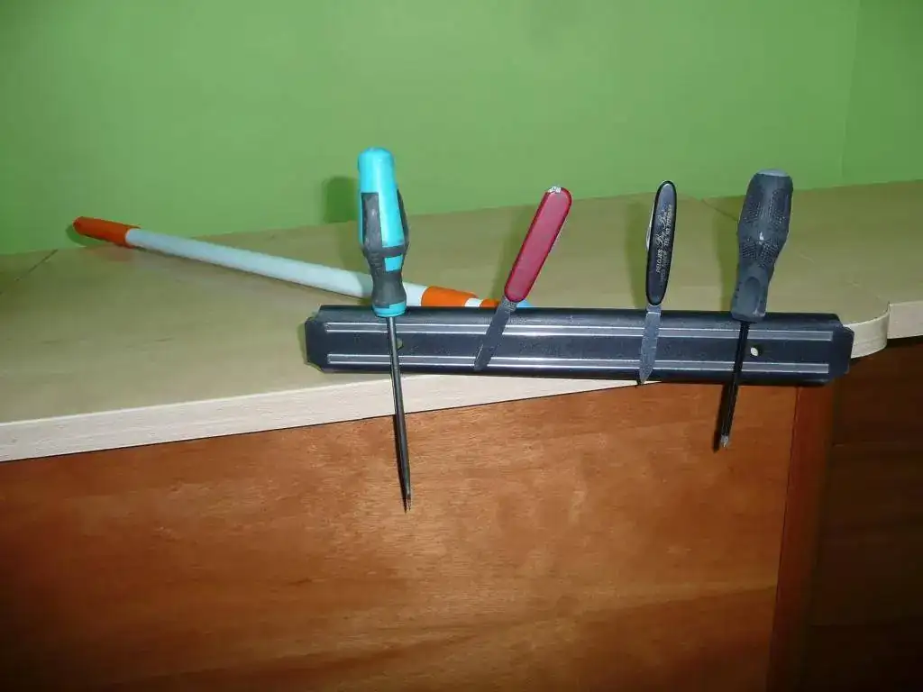

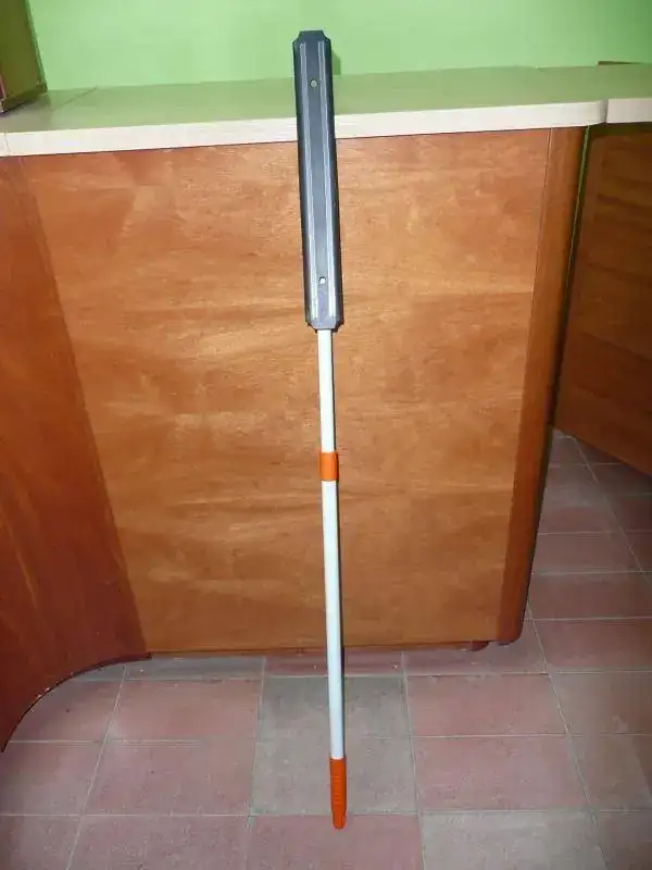

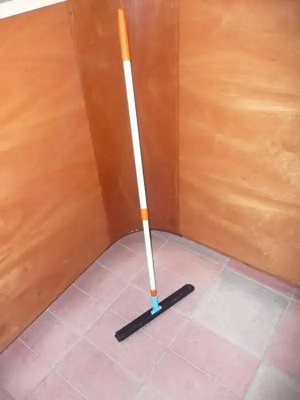

Para esos menesteres, si la pieza a buscar, es metálica, utiliza un pequeño imán, o uno grande como el buscador de Galy. ventas 010.webpventas 011.webp
    16,2 KB · Visitas: 103
Este invento está muy bien, Galy, pero si el suelo estuviese tan limpio como en las fotos no necesitaría ni imán. :clap:
En relojería la humedad y el polvo son los mayores enemigos. No debes ponerte a tocar relojes en un lugar que no se encuentre impoluto. Una mota de polvo en una rueda de escape te para un reloj.
