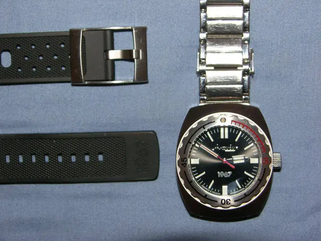

ah el cristal se lo cambie hace años,pues me salio una fisura a todo lo largo solo de llevarlo con el brazo apoyado en la ventanilla del coche dandole el aire un poco frio y ya no me fie.Ahora lleva un zafiro de 2,5 mm y un amigo lo a bajado a 32 metros en inmersion en la costa brava hace tres veranos y ningun problema.hasta me lo queria comprar el tio!!!!

Hola, en Andorra en un relojero ,se lo lleve y casualmente tenia uno de grueso que le hiba como un guante pero 40 euracos me cobro,no se de que marca pero lo tenia en stock.fuimos probando hasta que aparecio este.no te puedes fiar del cristal de origen en cambios bruscos de temperatura y menos bajo el agua.en algun foro alguien tambien cuenta que le a pasado
Mi 1967 lleva conmigo 5 años o mas y sin ningún problema con el cristal
A mi también se me rompió el cristal ya hace tiempo. Era un problema típico de este reloj.
