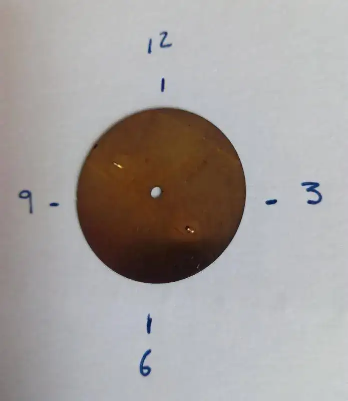

Aquí tienes una imagen de la muesca a las 3:
Y aquí una con las dos patitas de sujeción:
Esta esfera no tiene fechador porque va con el 2415 pero la posición de las patitas es la misma.
