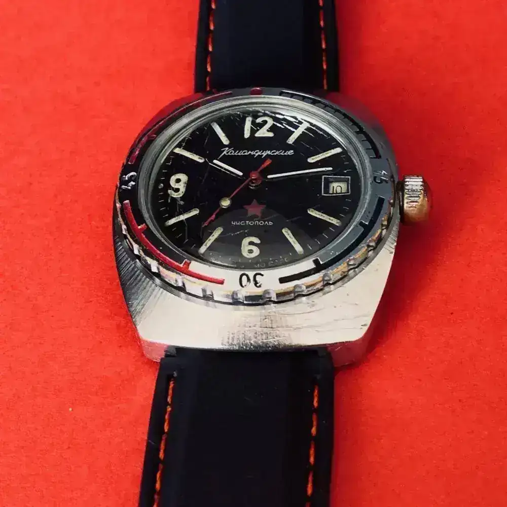

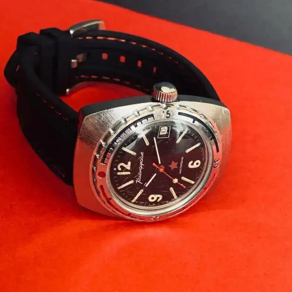

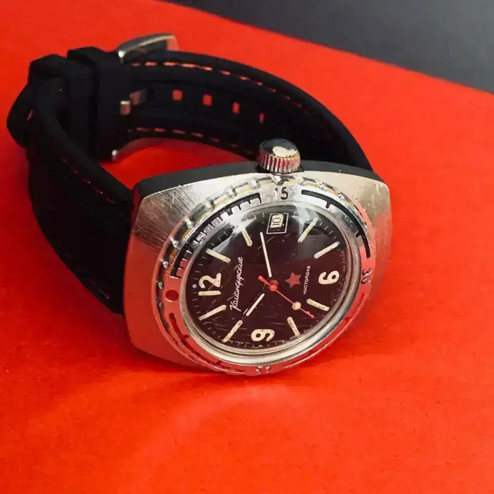

Me ha llegado un reloj que compré por encargo de un amigo.
A él le interesa simplemente porque le gusta la estética y quería tener un reloj de la época soviética.
La verdad es que es muy bonito (o a mi me lo parece):

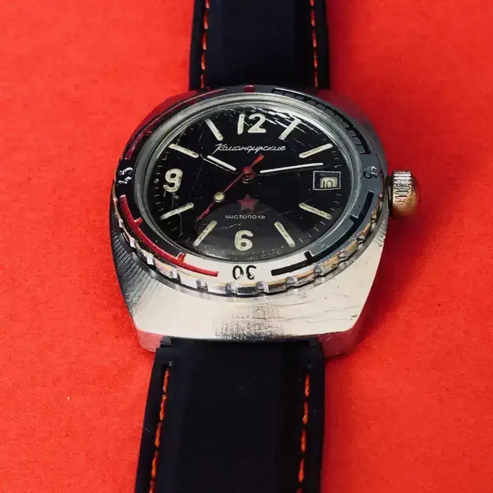

La aguja segundera está repintada de rojo y también estan repintados los detalles rojos y negros del bisel, pero la esfera está aparentemente toda original.
El movimiento es un 2234, con parada de segundera, y que segun catálogos de la época, es lo que corresponde con ese dial, pero nunca lo he visto montado en esa caja Amphibia tipo 119.
¿Sabeis si es posible que saliera de fábrica así?

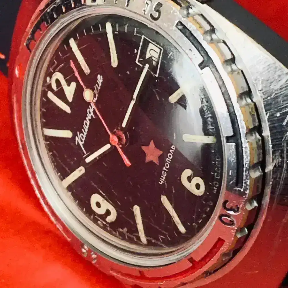

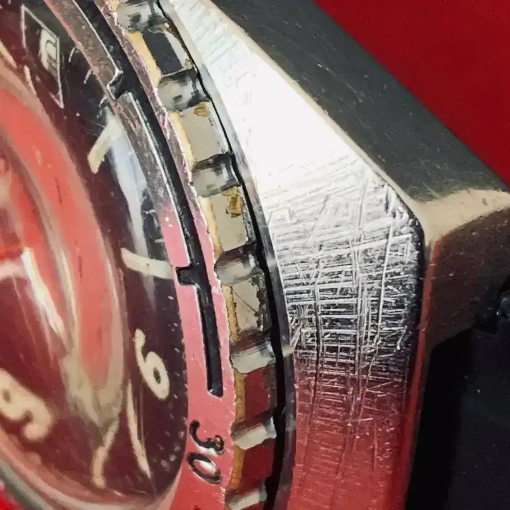

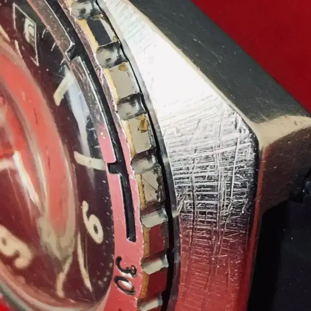

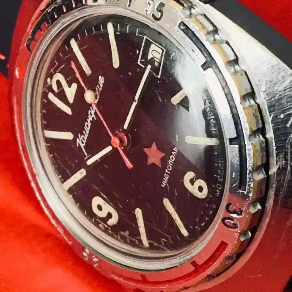

Y otra cosa: he pulido el plexi, pero tiene esa especie de microfracturas, que a simple vista casi no se aprecian, pero que en las fotos se hacen tan evidentes.
¿Eso hace recomendable sustituir el plexi o si se acepta que a su edad ya no es un reloj sumergible, es mejor conservar ese plexi y no represnta ningún riesgo immediato?
Gracias

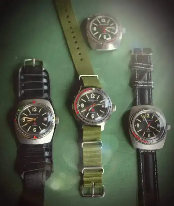

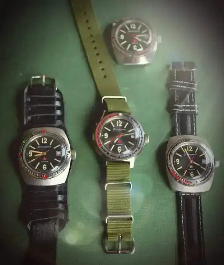

Aqui te dejo una foto con unos ejemplares que tengo, que demuestran que era una practica habitual el transplante de Komandirskies en cajas amphibias, he intentado recuperar algunos como el que tuve, pero nunca llegan a ser el mismo...
P.d. No cambies el plexy.
Vaya, Lobito (el nick será por el modelo de Bultaco?), alucino 8o
Yo pensaba que era un reloj muy poco frecuente y resulta que tú tienes tres iguales, y otro en caja redonda :laughing1:
¿Sabes si alguno de esos tiene movimiento 2234?
Es el que me sale en un catálogo de los 80 (tendría que buscar el año exacto) con estos diales, pero en cajas Komandirskie...
Últimamente salen mucho estos híbridos en el foro, hoy mismo he visto otro hilo de un compañero que ha montado un dial Komandirskie en caja Amphibia. Me ha hecho algo de gracia porque yo llevo unos meses en un proyecto así, retrasado por la logística de traer piezas de Rusia. Yo creo que es una combinación muy resultona.
Hola de nuevo Joan, el nick es por la Bultaco Lobito T 74 , fue la primera motocicleta que restauré (afortunadamente ésta no la he perdido ;-))
Sí cierto alguno de ellos lleva el 2234 y algun otro el 2214, como te decía después de años de observación he llegado a la conclusión que son modelos transplantados , un MOD muy de la época sovietica.

Vaya por delante que nada nuevo tengo que aportar respecto a las respuestas anteriores.
Tan solo sumarme a la opinión de optar por no cambiar el plexy.
Mis motivaciones:
En un reloj de su aparente edad y, desconociendo su mantenimiento previo, la estanqueidad por principio yo siempre la considero comprometida, por lo que necesitaría una revisión mucho más completa (en mi opinión) al margen del propio cambio del plexy.
Pulir ligeramente el plexy, para darle mayor claridad y recuperar algo de su brillo, me parece siempre acertado y embellece el reloj, pero esas "microfracturas" son propias de su edad y de la consiguiente perdida de material con ocasión de determinados roces. Es conforme al estado general del reloj y le aporta su carácter de vintage.
Un elemento nuevo, manteniendo el estado de caja, corona, agujas y demás, no creo que te sume (más bien al contrario)

Hola compañero, el modelo que muestras es un Franken, está hecho con piezas de varios relojes. Ello no quita que sea precioso y que tu amigo lo pueda disfrutar a tope, porque es muy chulo.
Enhorabuena por la caza
OK, gracias por la respuesta.
Pues la verdad es que ya se lo entregué a mi amigo, y quedó embobado, porque realmente es muy bonito :ok::
