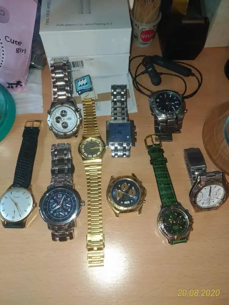

Distinguidos todos muy buenas tardes, para quien no me haya leido nunca (que es lo más normal porque soy nuevo), tengo que deciros que soy un aficionado y novel pese a mi edad, 52 años, pero por razones (que quizás no sea el momento de explicarlo), la vida me brinda la oportunidad de poder aprender un poco de este tan maravilloso mundo y con motivo de lo hasta aquí expuesto quisiera comentaros y pedir vuestra sabia ayuda si lo teneis a bien. Con la sana intención de hacer prácticas e ir aprendiendo, he comprado un pequeño y precioso lote (que es lo malo) de ocho relojes de cuarzos averiados, del que les dejo una imagen, y quisiera preguntaros: ¿cómo saber qué le puede pasar a un cuarzo parado?, yo hasta hoy sólo he tenido (desafortunadamente) una avería, que además he visto ya en tres relojes de este lote que he podido/llegado a mirar y es que la pila desatendida por mucho tiempo, revienta y termina por sulfatar gran parte del reloj, hasta el circuito integrado y con ello se para el reloj.
Entonces, por si me he enrrollado demasiado (que me da que quizás si), quisiera saber cómo o con qué puedo diagnosticar las averías, (al menos las más habituales) que se puedan presentar en un cuarzo.
Perdón por el royo dado antes y gracias a todos por haber llegado hasta aquí.

A veces fallan las bobinas, yo hace poco en un movimiento Miyota de 4 bobinas una de ellas estaba mal y no movía un motor, cambiandola con las otras comprobé q estaba mal, también media resistencia distinta a las otras.

A ver estimado compañero en los cuarzos analógicos las fallas mas comunes puedem ser como te dijo el compañero bobina o capacitor es el cilindro color plateado al otro lado de la bobina que esa que trae alambres de cobre,la falla es que colocando pila nueva el mecanismo no arranca,otra puede ser que colocando pila el segundero funciona y queda como agarrado ea decir se frena queriendo arrancar esta falla puede ser limpirza de engranajes y piñon maestro que es justo lo que me esta pasando a mi en un casio MD511,lo deje en mi relojero para que desarme y haga limpieza, o cambio del piñon, no te olvides que los analogicos son distintos a los digitales requieren limpieza y lubricación de la parte mecánica, lo ultimo puede ser modulo quemado,fijate bien que pila lleva y coloca una de buena calidad no escatimar en costos,y lo peor una pila vieja rota con perdida de acido esto destruye los sistemas hay quienes logran limpiar y restaurar el sistema eléctrico.
En cuanto a los digitales,puede ser pila dañada,agotamiento de pantalla en el cristal del cuarzo,humedad, modulo quemado,y colocando pila nueva funciona pero con fallas puede ser falta de reset es decir reseteado hacer un pequeño corto entre el positivo de la pila y el sector AC esto te lo indica una calcomania que esta sobre la pila en la máquina del reloj.
Pueden haber otras fallas mas puede ser también suciedad en la tija/corona ,o en los contactos de la pila etcetera, capaz otros compañeros con más experiencia o un buen relojero de tu confianza te pueda orientar mas.
Suerte y están muy lindos los relojes sería excelente que logres hacerlos funcionar bien a todos.
Un saludo desde Argentina[emoji1033][emoji106]

Hola!!
Lo primero, tener un multímetro con las puntas bien finas (en la bahía las consigues). Si es analógico, mejor, los digitales para este trabajo son caros, y las lecturas fantasma te pueden volver loco.
He visto que casi todos los relojes, traen complicaciones, es decir, subesferas. Comienza por el más sencillo.
Limpia contactos de calidad, es obligado. pequeños cepillos, palillos y otras porquerías que tu mismo irás viendo.
Para comenzar, la limpieza del movimiento, siguiente, que la tensión de la batería llegue sin pérdidas.
Después, intentar encontrar toda la información que puedas del movimiento. Sobre todo los valores de las bobinas.
Estos relojes, pueden quedar parados por cualquier porquería en la parte mecánica, y no tener nada en la parte electrónica.
El dilema es, por donde comenzar? mecánica o electrónica.
De cualquier manera, lo primero es asegurarte que la tensión de la batería llega a la electrónica.
No se si lo del Ictus va en serio, pero yo tuve que abandonar la relojería, por uno que me dejó ciego el ojo derecho.
Y la verdad, fue un desastre tener que dejarlo.
Cualquier cosa, seguimos, aquí me tienes!!!
ps: saca muchas fotos de lo que haces y anota todo lo que te parezca relevante de cada movimiento.
Esto, parece no importante, pero si continúas, cuando tengas más de 50 relojes, lo recordarás.
Y en lo posible, trabaja solo con una o dos marcas!!

lo primero es verificar la carga de la pila, luego observar si no hay partes sulfatadas, después controlar si la parte electrónica funciona,he adquirido un dispositivo el cual tiene un micrófono que capta el sonido que hace oscilador cada segundo, así ya vas teniendo una idea de por donde ir viendo,la bobina, si esta aparte prueba si tiene continuidad, la parte mecánica lamentablemente debes desarmarla, ya que no hay manera de saber si tiene alguna basura u otra cosa como se verifica en los relojes de cuerda cuando el rodaje corre libremente. En síntesis, es el sistema de prueba u error. Suerte
