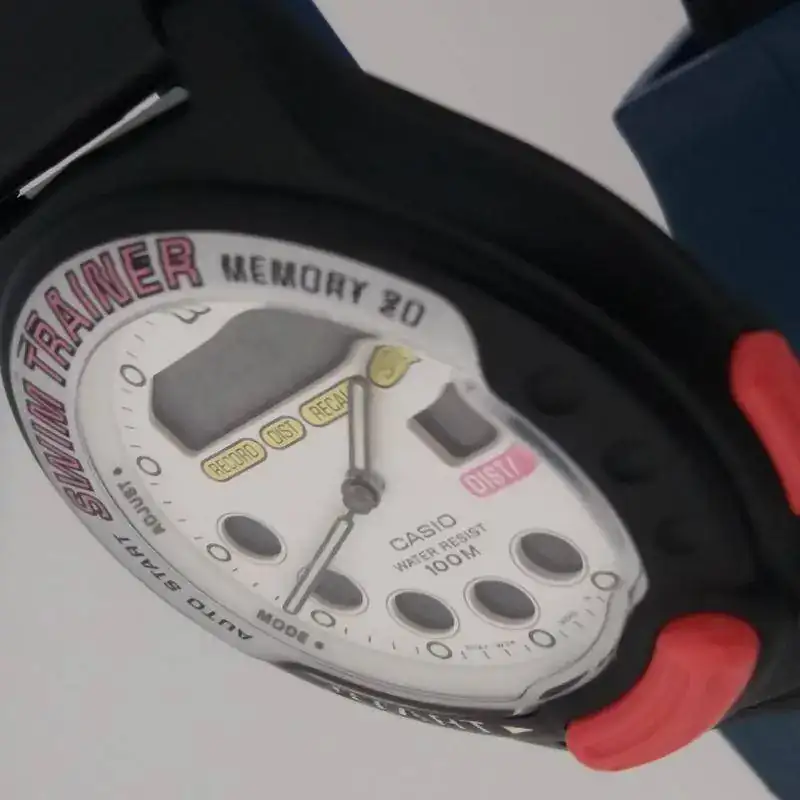

Buenas tardes quería compartir con vosotros un pequeño brico, a veces necesito pulir cajas de plástico por arañazos y rozaduras, bien para poner a la venta o como reparaciones, el problema es que se quedaban brillantes y ese no era su estado natural, después de algunas pruebas creo que lo he conseguido, sumergiéndolos en agua con un 10% de Volvone y dejandolos en el ultrasonido durante 6 minutos.Asi consigo el mismo tono que el de una correa nueva 20170812_134154.webp
