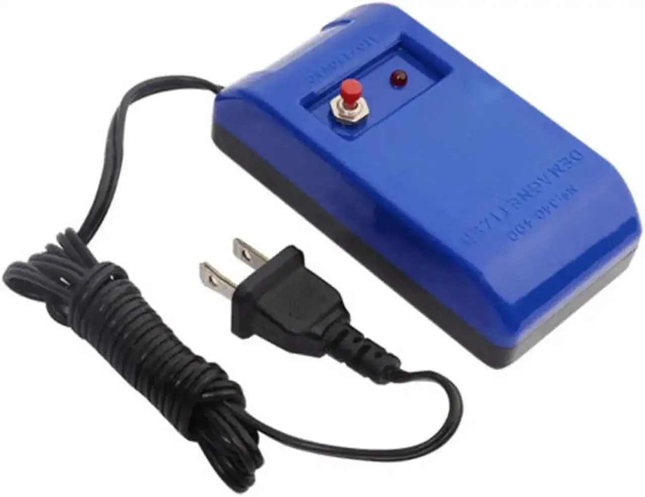

Se pueden imantar si no llevamos cuidado y los acercamos a algún imán sin saberlo, por eso es bueno contar con un desimantador entre las herramientas:
Igual desimanta relojes como herramientas.

Gracias por la respuesta! Pensé que ese aparato solo servía para relojes de cuarzo, interesante saber que sirve también para herramientas, ya que vi algunas piedras de estas de imantar y desimantar pero no tenían muy buenas referencias.
