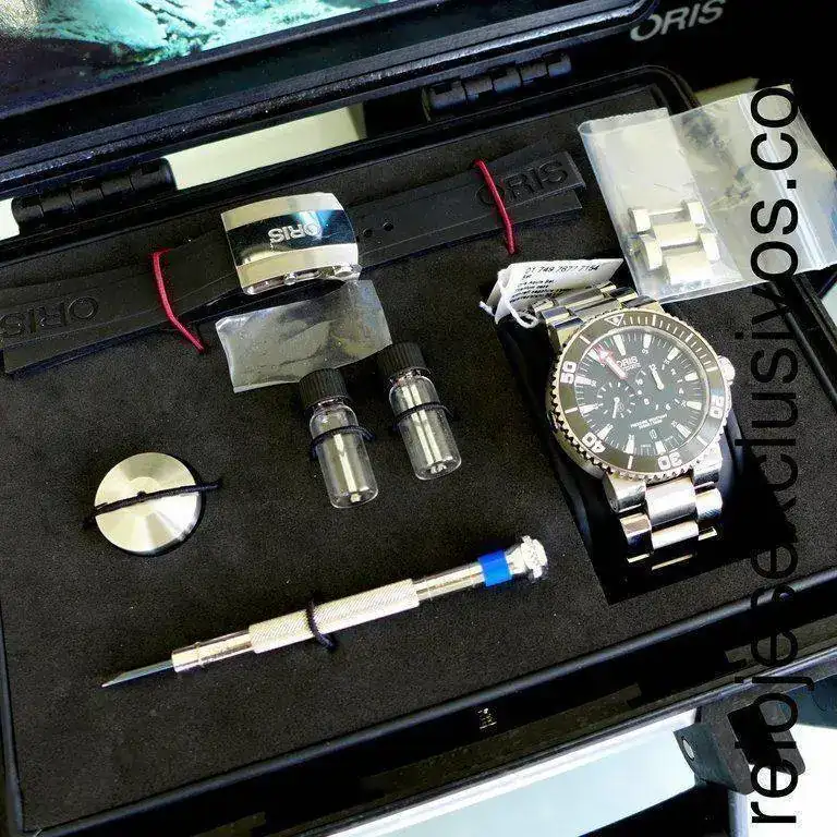

Hola compañero,
Para los aflojar los tornillos de los pasadores de la correa de los primeros Aquis, lo indicado son dos destornilladores planos de 2.50 mm de buena calidad.
También hay un útil, que no es mas que una base y una mecha de 2.50, que viene en la dotación de los modelos que incorporan a mayores el caucho y que facilita bastante el cambio de correas, pero que por desgracia no te lo venden por separado (ya pregunté por ello a Cronomar).
El problema es que creo que de fábrica vienen sellados con algún fijatornillos, lo que hace difícil aflojarlos sin que se marquen un poco las ranuras de las cabezas.

Gracias por tu respuesta,pues resulta que ese fijatornillos, también me ha dado problemas con el armis,el otro día me di cuenta que uno de los pasadores de armis también se habia aflojado,y tuve que apretarlo,tengo 2 juegos de destornilladores de buena calidad,mi profesión es la mecánica,pero es imposible realizar este tipo de operaciones,sin dejar algo de huella.Creo que Oris es una marca fantástica,pero si tuviera que poner un punto negativo,seria este.Porque utilizar tornillería cuando puedes utilizar pasadores de gran calidad, que no requieren ningún tipo de mantenimiento.
DALE un poco de calor y verás como la cosa cambia y mucho, ya que si no es así algunos han destrozado literalmente los tornillos y te hablo de relojeros incluso, ese fija tornillos es muy fuerte.
