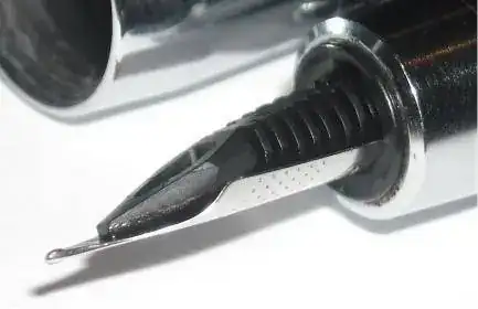

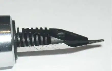

Poseo dos Faber-Castell. Una de ellas su flujo y su desempeño es perfecto, la otra escribe bien, con flujo aceptable pero que en trazos rápidos algunas veces se corta, aunque insisto que su desempeño es aceptable.
En esta que os comento, el alimentador está girado con respecto al plumín y mi pregunta es ¿puede tener la culpa de esto el desplazamiento del alimentador con respecto al plumín?. En caso de que así sea, ¿cómo solucionarlo?. Nunca le he "metido mano" a una pluma, por tanto cuanto más sencillo sea el consejo mejor (en caso de que halla varias posibilidades).
Os pongo fotos, donde comparando unas y otras podéis ver el el desplazamiento del alimentador.
Muchas gracias.

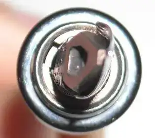

Hola. No se aprecia bien en la foto ¿Puedes hacer una dorsal? A priori no parece muy girado...
a ver si en esta se aprecia mejor
Muchas gracias.

Hola:
Entre muchos factores la perfecta alineación del plumín con respecto al alimentador condiciona y mucho la escritura, el flujo de tinta de la estilografica.
El alimentador tiene en su parte superior un canal o varios donde discurre la tinta por capilaridad, que a su vez "nutre" al plumin para que nunca le falte tinta, con el plumín desalineado puede cortarse el flujo.
Alinearlo es fácil, coge un trozo de cuero flexible o un trozo de caucho de camara de bicicleta usado y con los dedos cogiendo el plumín por los hombros (con cuidado) giralo hasta que se alinee bien, seguramente te escribirá mucho mejor la estilográfica.

He sido capaz de desmontar el conjunto plumín y alimentador y lo he alineado, la cosa parece que ha mejorado, pero creo que con más tiempo llevaré a cabo el consejo de pompero, así que ya os contaré.
Es la primera vez que destripo un poco una pluma, y me siento hasta orgulloso de que halla salido bien :yhoo::
