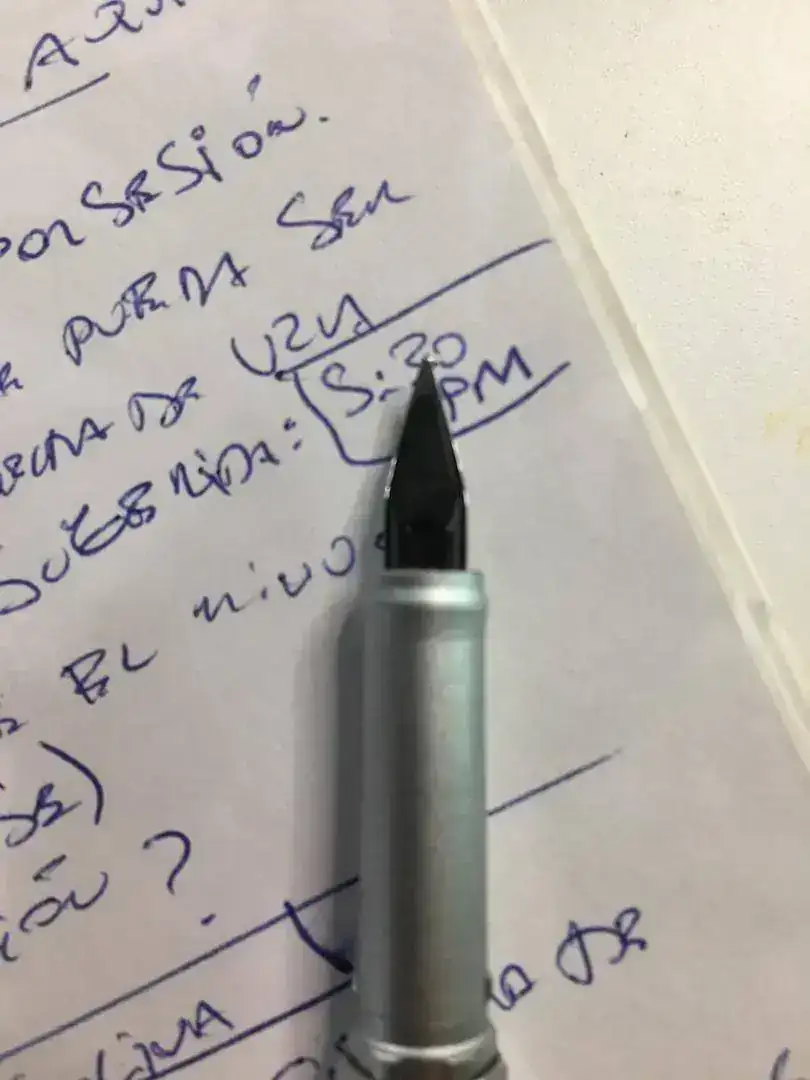

Saludos. Esta Rotring me la regalaron hace algún tiempo y nunca he logrado hacerla andar correctamente. Pareciera estar tapada. El flujo de tinta es pobrísimo (escribir con ella es como escribir con una tinta casi invisible). La he puesto en remojo varias veces y no logro mejorar los resultados. Lo único que se me ocurre es desmontar el plumín, pero hasta ahora no lo he conseguido.
Por lo que entiendo estos conjuntos son difíciles de desmontar. Algunas personas dicen que el plumín sale como el de las Lamy, pero nunca he tenido una). Otras dicen que solo sale el plumín, porque el alimentador no se puede mover. En todo caso yo no he podido sacar ni lo uno ni lo otro. No sé si debo meter un destornillador en el hueco que tiene en medio el alimentador (no le veo sentido y solo lo dañaría). ¿Alguna idea? No quiero dañarla porque aunque no me mate su diseño entiendo que no es una pluma barata (creo que es la versión Newton de la famosa 600)

Hola:
El conjunto de plumín y alimentador está encajado a presión y se puede sacar con ayuda de algo que mejore el agarre (lámina de goma o similar) y tirando recto. No efectúe giro alguno, pues dañaría alguna de las piezas con total seguridad.

Sale a presión. Dale un baño antes. Es fácil.
Por experiencia.

Gracias a los consejos y a otro amigo fuera del foro con alguna experiencia logré desmontar el plumín (sale efectivamente a presión, girando ligeramente entre tirón y tirón). Sin embargo el alimentador no salió, y por lo que veo la pluma sigue tapada. Le cuesta chupar cuando le pongo el convertidor y cuando pongo agua allí y soplo la misma no baja fácilmente. Creo que lo procedente es tratar de sacar el alimentador, pero debe estar atascado por la resequedad de la tinta vieja. Lo otro es que no sé si realmente este alimentador salga en este modelo o solo se pueda sacar el plumín. La pluma lleva varios días en remojo (le he cambiado el agua dos veces, e incluso por consejos llegué a poner un poco e agua oxigenada). No hay rastos de manchones de tinta, sino de pequeños puntitos negros de partículas (no sé si es que está soltando poco a poco los pedazos de tinta vieja).

El plumín y el alimentador salen de la misma manera.
En su caso, todo apunta a que la pluma fue cargada con tinta china o algo similar, inadecuado para este tipo de instrumentos. Las consecuenia son las que observa, total bloqueo del alimentador.
Para la limpieza de ese tipo de barbaridades se requiere mucha paciencia y algo de pericia. La limpieza debe ser mecánica, retirando las masas sólidas de los canales del alimentador y de cualquier otro conducto. Se puede usar un cepillo de dureza suficiente, agujas, cuchillas, ultrasonidos, etc, todo con sumo cuidado de no dañar el material plástico. Quizá no sea descartable adquirir un alimentador de repuesto y deshacerse de ese, limpiando todo lo demás. La pluma merece la pena.
