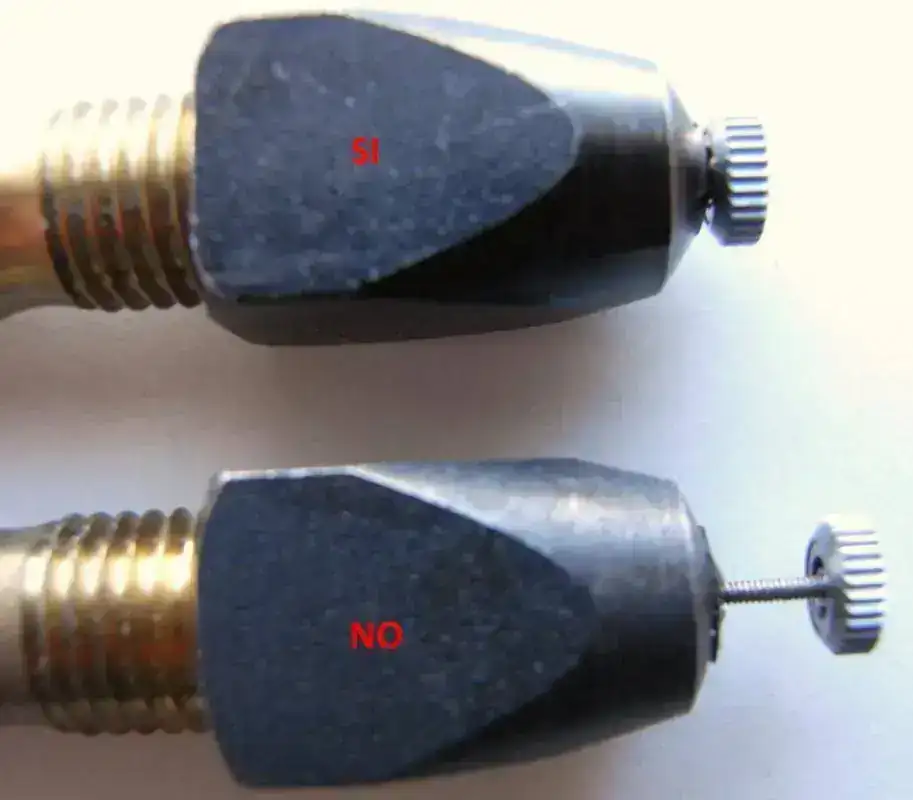

Buenas tardes pepelute.
Yo lo intentaría sujetando la tija a ras de la corona,
Te envío una fotico para que veas como debes de sujetarla:
De todos modos creo que lo mejor seria sustituir lo que ya te comente: tija, corona y si es posible el tubo de caja.
