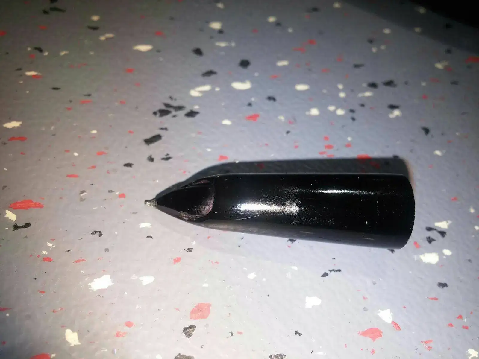

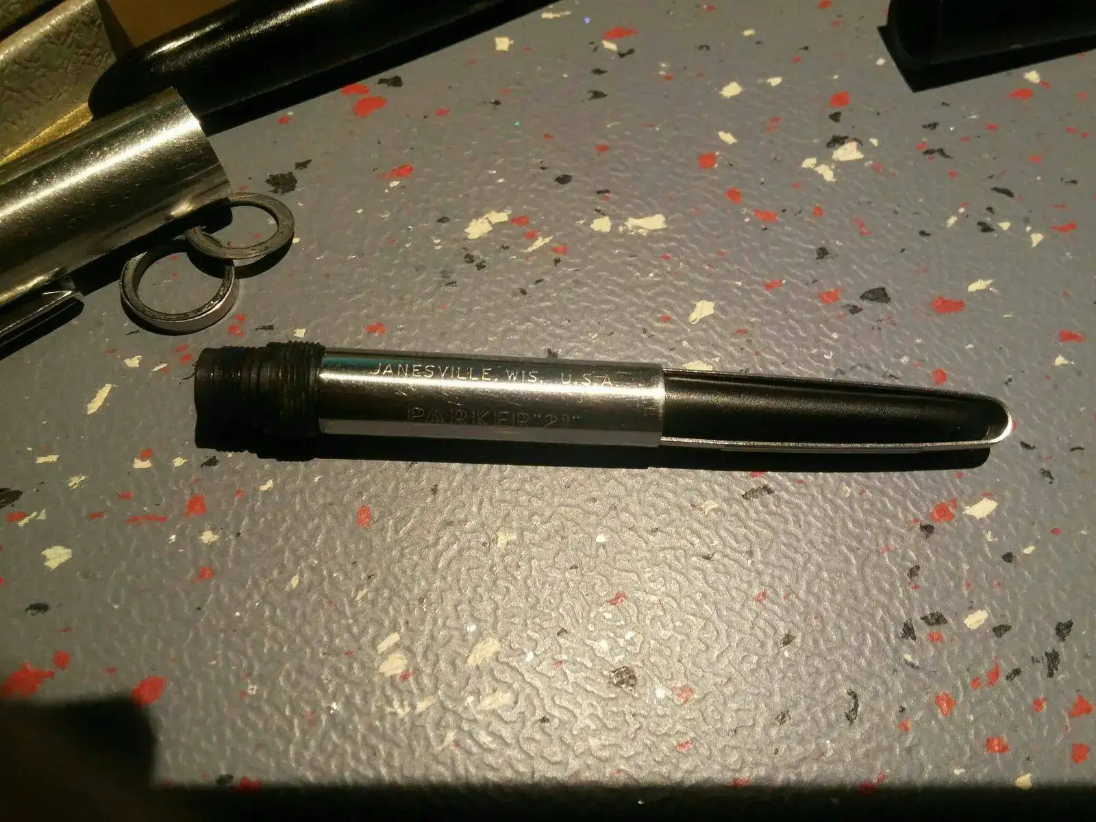

Muy buenas a todos,
Hoy en un ratito libre me he puesto manos a la obra para desmontar y limpiar una Parker 21 de las que tiene el clip sin la famosa flechita parker.
El problema que me he encontrado es que, en contra de los tutoriales que he visto dentro y fuera del foro, el alimentador no sale junto con el plumín al desenroscar el sistema aerométrico, en las fotos se ve lo que digo.
La duda entonces es: ¿cómo narices sale el alimentador del plástico que lo cubre? Porque se ha quedado atorado y no hay manera...
Gracias a todos!

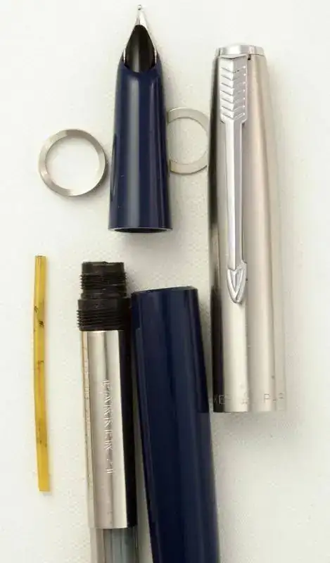

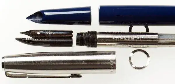

Hola:
El conjunto de alimentador y plumín debería salir bien. El problema puede surgir si está pegado, pero lo más probable es la propia tinta reseca.
No he encontrado ningún desmontaje muy bueno, así que adjunto estas fotos de la red por ayudan.
Son de un modelo de segunda generación, pero la parte de la sección creo que tiene pocos cambios.
Hola:
Ver el archivos adjunto 455692 Ver el archivos adjunto 455693
