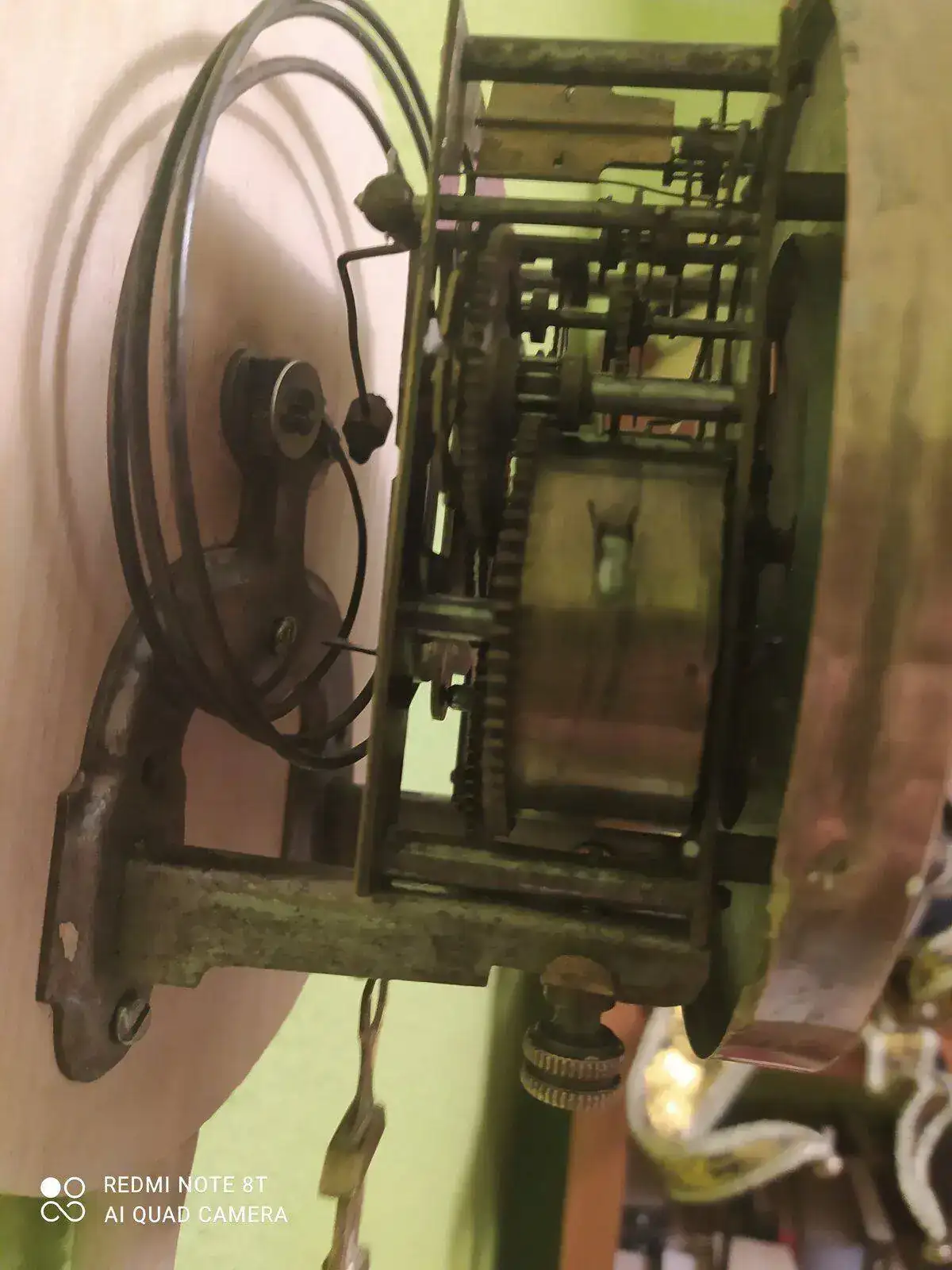

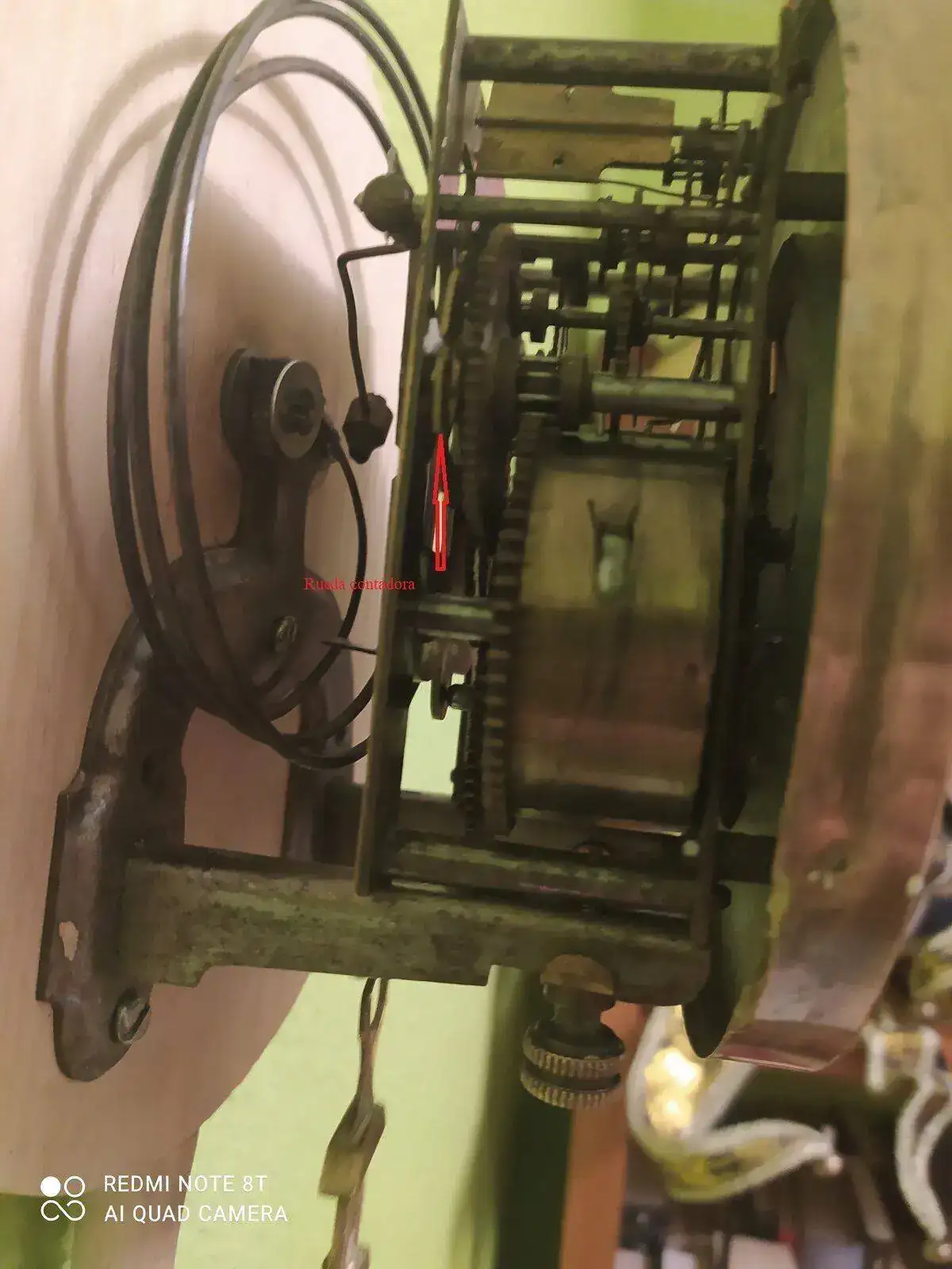

Como solucionar que las campanadas a la 14 da solo una campanada y se desfasa y da las horas a la media y a la hora da las medias.

El que toque las horas a las medias y las medias a la hora se, solventa cuando este tocando las horas ante de que dejen de tocar correr la minutera antes de que deje de tocar, seguidamente hacer correr la minutera media hora dejar tocar, y correr de nuevo la minutera, contar las horas que suena y mover la horaria de forma que coincida la hora con las campanadas, luego poner en hora dejando que suene cada media hora.
El que en una de las horas toque con desfase y en las otra toque bien, ya es más trabajo de un profesional, ya que
es un tema de sincronizar bien, la palanca y rueda contadora de horas y medias, o bien adelantandola o retrasandola.
Muchas gracias por la información.
Un abrazo
Eso es lo que hago y consigo que suenen en su momento las horas y las medias ,pero al llegar a las 14 horas suena solo una vez y luego a la media suena tres,tendré que llevarlo a un profesional,muchas gracias y un saludo
