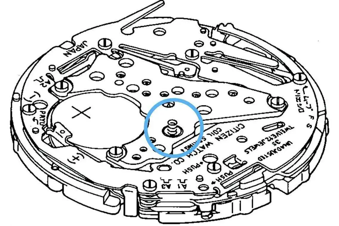

Tras leer tu post, te adjunto enlace interesante sobre el calibre 3S10 (aka 3510).
Comentan algo sobre cómo la alarma deja de funcionar (principalmente referido al sonido), sí pierdes y por tanto ensamblas el reloj tras un cambió de pila sin el muelle central.
Te recomiendo seguir el manual para estar seguro, aunque desafortunadamente, no encuentro reposición al calibre que por otro lado debido a lo especial del mismo, te tocará pasar por un relojero en última instancia. Para el muelle, creo que servirá este enlace y no se sí podrías lanzarles la consulta sobre uno nuevo o alternativo.
Ver el archivos adjunto 2469822

Muchas gracias por la respuesta. El muelle lo tiene. Siempre que he cambiado la pila al reloj, me fijo y me acuerdo la primera vez que lo vi, pero ese sólo es para el contacto del piezoeléctrico de la tapa, para la alarma y los “bip“ que hacía. Como te digo, lo tiene puesto, pero lo que ocurre es que no puedo ajustar la hora de la alarma, ni las agujas marcan la hora a la que está la alarma, porque al tirar del botón de activación de la alarma, no hace nada. Tampoco van las agujas del crono.
