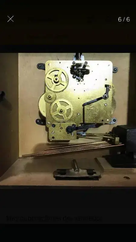

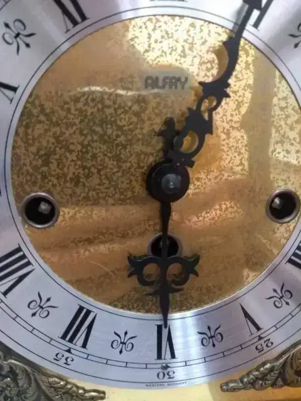

Buen día me venden el siguiente reloj pero desconozco datos sobre esta marca y en la web no encuentro mas q ventas si me pudieran orientar. Reloj Alfry Aleman 3 cuerdas. Muchas gracias

fotos de la maquina..:ok::

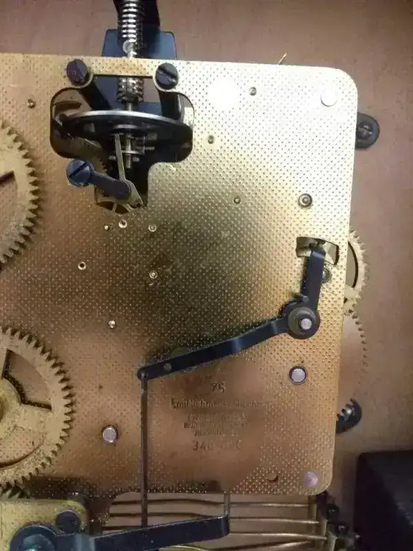

se trata de identificar esto
y por la imagen que nos pones no se logrará.

A falta de una foto mas nítida. como bien te indica Cesc.
La maquina es alemana, fabricada por Hermle (eso seguro)
La cifra de arriba ¿ 75 ?: es el año de fabricación de la maquina (1975).
Las seis cifras de abajo: el calibre - referencia de la maquina, ¿340.020?.
Ya lamento no poder ser mas explicito, pero la foto no es nítida.

Buenos días.
También comentarte que en ninguna parte del foro se hacen tasaciones.
Muchísimas gracias por sus respuestas , lo compre , viene en camino, me arriesgue espero haya sido buena decisión. Tan pronto llegue subo foto más nítida.

Llegooooo pongo fotos gracias por todo espero comentarios. al final me gustó no se que tan buen reloj sea jaja
