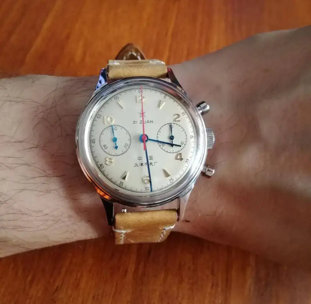

Ya esta. He realizado la prueba tal y como te prometi y ha dado 50h y 5mins. Y con precision exacta al menos hasta las 50h, despues aunque lo llevaba puesto para cuando me he dado cuenta estaba parado 5 minutos despues de la comprobacion de las 50h que le e hecho.
Yo lo compre en el Ali el 11 del 11 y aparte de ser el reloj mas barato que tengo es de los mas precisos. En el chronocomparador me da un adelanto de 3sg/dia. Y si lo dejo del lado de la corona se compensa y en este mes dando cuerda cada dia y medio mas o menos (por que me encanta darle cuerda) tenia un retraso de 26segundos :clap:
Estoy encantado con el y os lo muestro con los pantalones nuevos que le compre hace poco.
Espero ser de ayuda.
Ver el archivos adjunto 828729

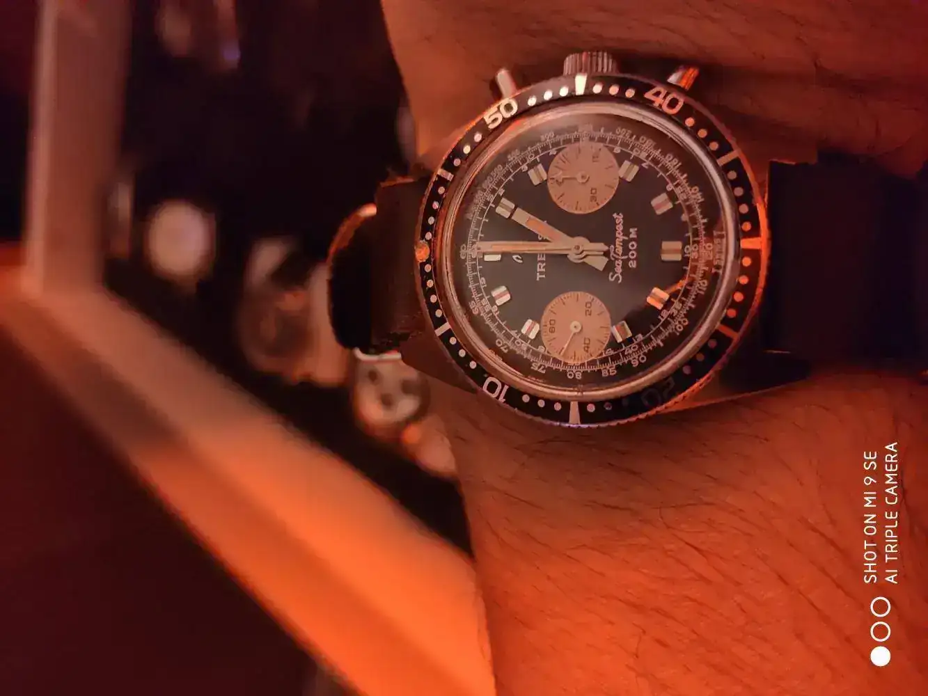

Cómo dice el compañero la exactitud no tiene relación con el precio, minreloj más precio es un Tressa sea tempest de finales de los años 50 con calibre valjux 7733. 70 años hoy día muy económico y marcha mejor q mi speedy prof casi nuevo.

Ahora le di cuerda nuevamente pero lo guarde en el cajón y abrace a mi Sea Tempest luego de meses de despecho
