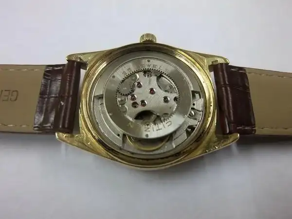

Pero primero las fotos del paciente:
Un Citizen automático, muy mal el pobre, a un precio acorde a su estado, así que nos lo llevamos a casa hasta que hay un poco de tiempo para dedicarle:
Completamente embarrado de grasa, casi impermeabilizante, que deja los dedos y todo lo que toca sucio, y que además no deja que cierre la tapa:
A la caja ni tomarle foto, igual de sucia por todos lados:
Y apenas sacamos el calibre, se cae la masa oscilante, tornillos, agujas sensibles...
Y aquí la respuesta a por qué no gira el volante: tiene un trozo de metal que lo atora e impide cualquier movimiento ( es el que está entre las pinzas):
Solucionado, y ya que estamos a medio camino, pues a darle servicio completo al calibre:
Lavado de caja y tapa, y ligero pulido con la manta. Hasta el punto en que decidimos dejarlo porque podemos llevarnos más de lo debido. Igual al plexi, que por más intentos, está muy dañado y tiene una fisura importante:
Por fin el calibre montado y funcionando. Se trata del Citizen 4102, que cada vez que gira, tienes la sensación de que algo cae por dentro, porque en verdad es pesado y tiene un ruido fortísimo!!!
La tapa ya sin todo el lodo que le estorbaba:
Y con una correa en tono vino:
Aquí lo que comentaba al inicio: la tapa completamente rayada. Por qué?????:-((
Pero bueno, el pulido hace que en vivo no sea tan notorio:
Y hasta aquí ésta presentación. Muchas fotos, pero sólo así podemos ver una parte del proceso para una pieza que merece ver la luz nuevamente. El tema de la esfera es aparte. Decidí sólo lavarla y recuperó un poco el color, aunque la grafía está toda desalineada y el barniz a comenzado a desprenderse. Quizá en un futuro se necesite repintar, pero por un tiempo conservará su edad.
Todos los comentarios serán bien recibidos. Amig@s, les envío un fuerte abrazo y que tengan un excelente inicio de semana!!!

Enhorabuena por la excelente labor hecha sobre ese Citizen. Parece ser un Crystal Seven. Ese calibre siempre me ha parecido muy interesante por el rotor, montado de forma perimetral, para ahorrar espacio y disminuir el grosor del calibre. La verdad es que estaba hecho una pena el pobre, me pregunto cómo han podido desplazarse de esa forma las grafías hasta quedar así de torcidas.

Excelente trabajo Josrey, la grasa que mencionas creo que no es más que la descomposición de la junta que acaba convertida practicamente en alquitrán, efectivamente manchandolo todo y dificilisima de quitar. El rotor del calibre realmente es muy ruidoso porque trabaja como una cremallera en continuo. Gran calibre Amigo. Felicidades y un saludo

Muchas gracias. Pues éso, cómo es posible que le hagan éso al reloj? Una teoría es que han sido utilizados para aprender a repararlos, aunque si es cierto ésto, pues quedan peor de como llegaron, jajaja!!!
Curioso sistema de carga. La rueda dentada que está a la izquierda del volante es la que recibe el impulso de la masa y transmite la energía al tambor. Lo chistoso es que se desplaza a izquierda y derecha según se mueva la masa, y por debajo tiene otras dos ruedas que a su vez son trabadas por una palanca e impide que se regrese la cuerda.

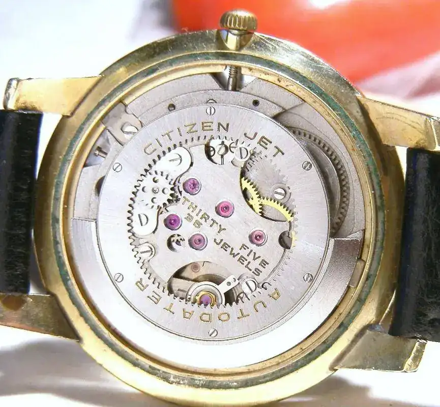

El tuyo es espectacular!!! Con 35 joyas, guau! Sólo te pido que nos muestres el otro lado, por piedad!
