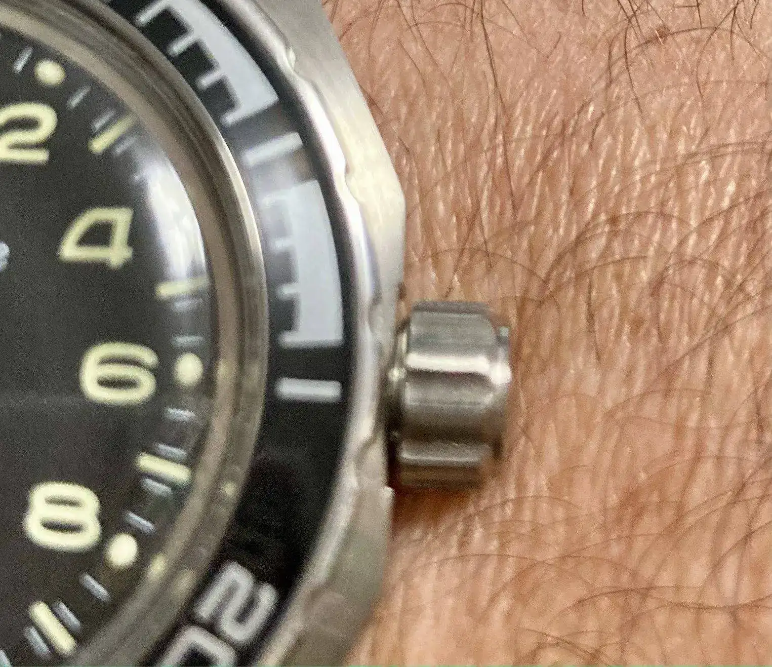

Hola, el tema es que este reloj que tengo ahora es el segundo idéntico que tengo, el primero se lo quedo un familiar y volví a comprar el mismo para mi, lo que ocurre es que me he fijado y la corona del anterior modelo si se roscaba y llegaba a la caja pero en este mismo modelo el comprado nuevo, no parece que cuando se rosca la corona no llega al final por poco mas bie le falta una vuelta de tuerca, me mosquea un poco el tema, creo que habrá algo escrito pero no lo he encontrado, algún consejo? gracias.

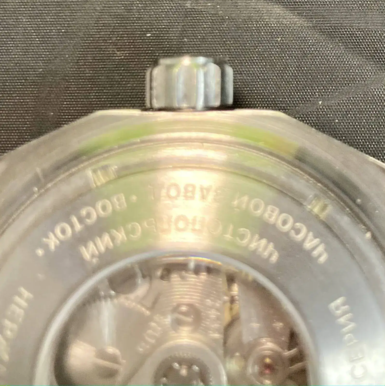

Aqui va la maquina en la foto de la corona se puede ver como le falta media vuelta para hacer contacto con la caja, la foto se ve un poco borrosa pero vamos se puede ver, aunque un por poco no llega.
No sé hasta qué punto puede ser un problema, mientras enrosque con firmeza, la corona tiene una junta que hace el sello.
Podria ser que la junta este mal colocada. Con los acabados que se gastan no sería descabellado.

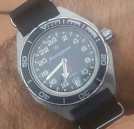

Una foto del mío por si sirve de referencia.
