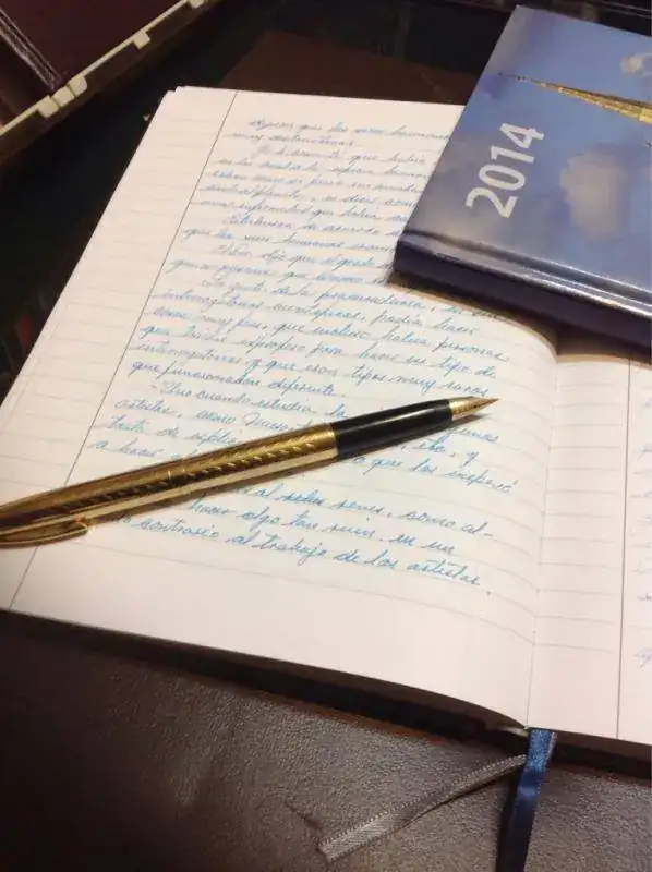

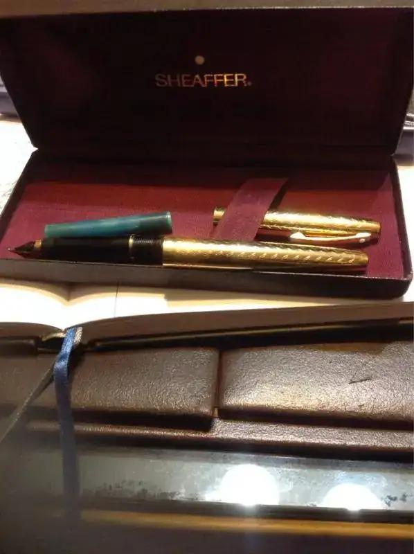

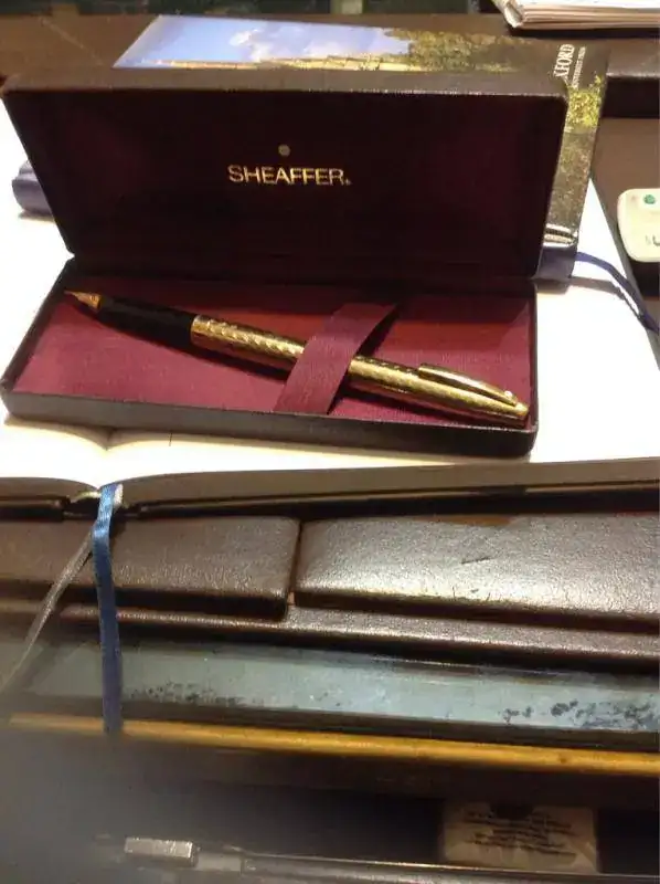

Gracias amigos, la pluma es parecida a una sheaffer 1000"triump sólo que le puse un cartucho, su alimentador era de botón, le sacó fotos y las mando. Nuevamente muchas gracias por sus atenciones.
Aquí les pongo unas fotos

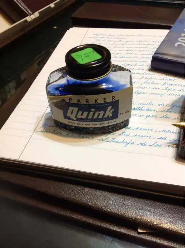

Esa pluma me da la impresión de que es ya un poco añeja y ojo a que pudiese estar previamente entintada, que no nos has dicho el origen de la pluma y su estado, ¿y ese tintero es actual? Es que los tinteros Quink actuales difieren bastante de ese que nos has mostrado, hace decenios que no vienen con tapón de metal, son de plástico de buena calidad.

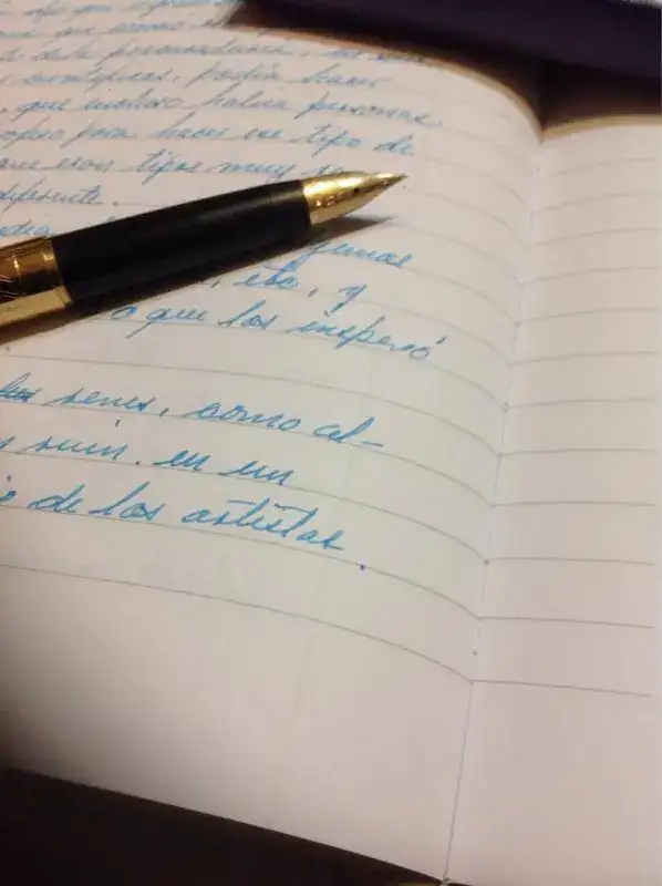

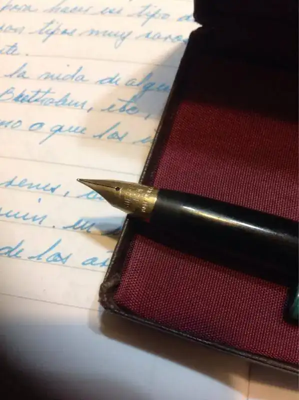

¿Te has fijado de sí hay residuos en el tintero o en el tapón? ¿De sí no hay grumitos por la parte trasera del plumín, la que está pegada al alimentador? Más que nada para descartar que no se haya secado tampoco el plumín, algo más probable en una pluma antigua que en una actual, con mejor cierre del capuchón.

¿Y dices que usabas convertidor Sheaffer de botón o el cartucho que salía en la foto rellenado a jeringuilla?
El convertidor ni lo usaba, no sirve use el cartucho

Pienso que la pluma presenta un obstáculo a la entrada del alimentador, que deja pasar la tinta llenándose el alimentador aunque de forma lenta.
Cuando se vacía de tinta el alimentador es cuando se corta el flujo de tinta, ya que se consume a una velocidad más rápida que a la que se repone. Una sacudida forzaría que la tinta baje del depósito (cartucho) al alimentador, volviendo a escribir.
Habría que desmontar el conjunto plumín - alimentador para confirmar que hay dicho obstáculo, que bien puede ser un depósito de tinta seca o cualquier otro cuerpo extraño.
Si llegases a desmontarlo, y a simple vista no se viese nada raro, prueba a repasar los canales del alimentador con una cuchilla (sin hacer fuerza para no cortar nada), el depósito puede encontrarse en una parte profunda que no sea visible y así podrías eliminarlo.
Después de eso, sumérgelo en agua con unas gotas de lavavajillas y un chorrito de amoniaco.
Si el alimentador es de ebonita no lo tengas mucho rato sumergido o se decolorará. Si es de plástico, puedes tenerlo toda una noche o más tiempo si fuese preciso, no le pasará nada.
A ver si hay suerte y puedes solucionarlo pronto.
