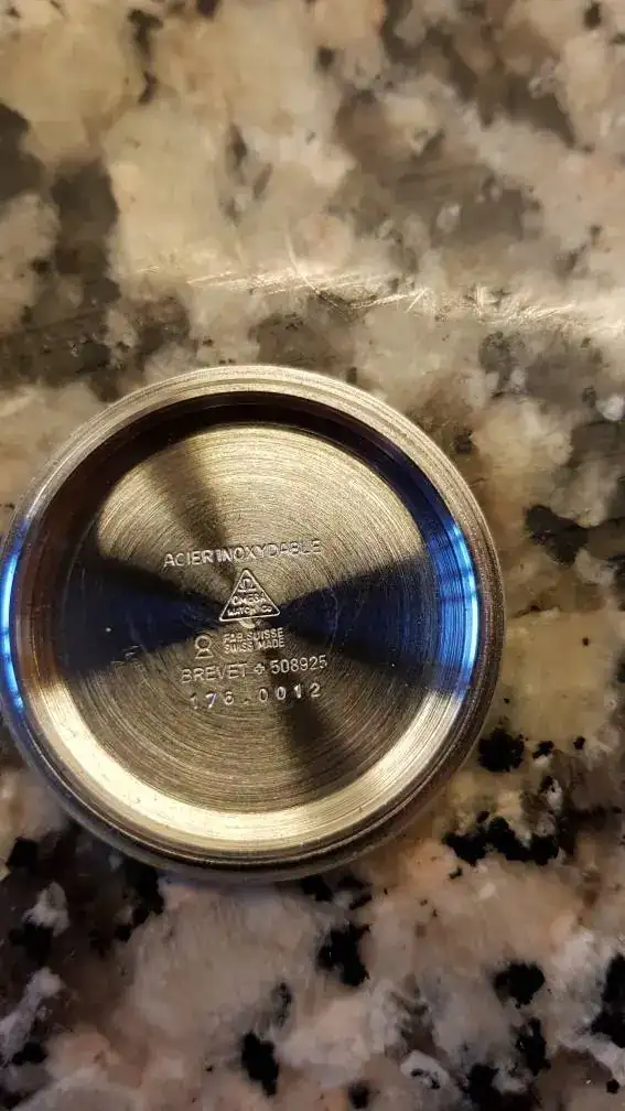

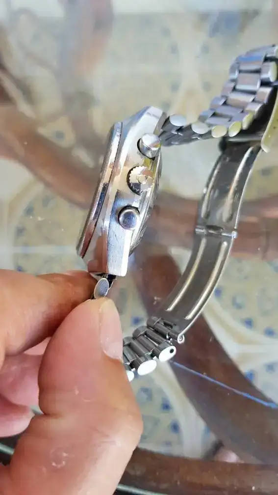

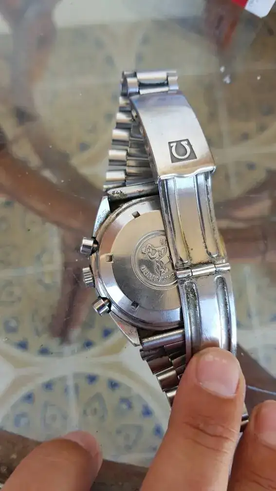

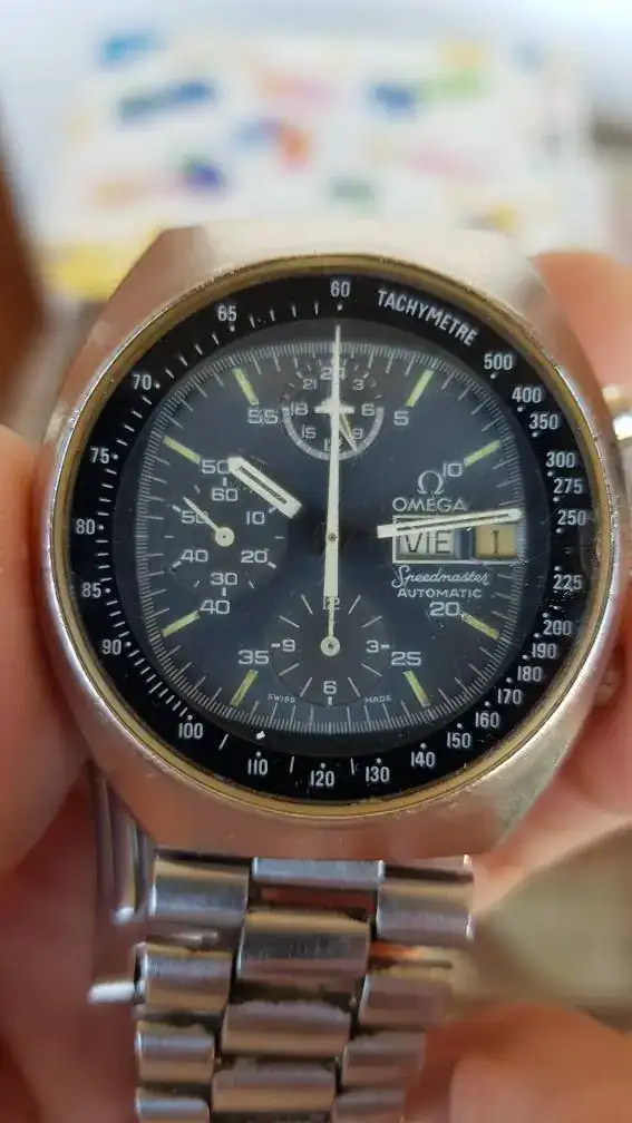

Buenas.
Ha llegado a mis manos un Speedmaster con un par de dudas que no coinciden.
Navegando por la red he descubierto que caja i dial no coinciden.
La duda es saber a qué modelo pertenece la máquina, bien al modelo de la caja o al del dial?
Gracias de antemano.
Dejo unas fotos para que me orienteis.
Efectivamente... Como has comentado la caja y dial no corresponden.
Sin ser experto en speedmaster la caja corresponde a un Mark II y la esfera a uno de dial TV.
Los expertos te confirmaran las referencias.
Es un calibre omega 1045 (Lemania 5100), pregunto

Pero las fotos que he visto de otras piezas por inet también llevan seamaster en la trasera.
Aquí salen los dos. El que pone la caja (176.0012). Y el que pone el resto (176.0014).
Bueno, ya esta dicho: el calibre Lemania 5100, caja de Mk 4.5 "de serie" y el resto, Mk. 4.5 TV. La trasera "seamaster" no es novedad alguna, por mucho tiempo se usó tanto para "Speeds" como para "Seas" indistintamente. En chronomadoxx encontrarás esa y muchísima más info!!
