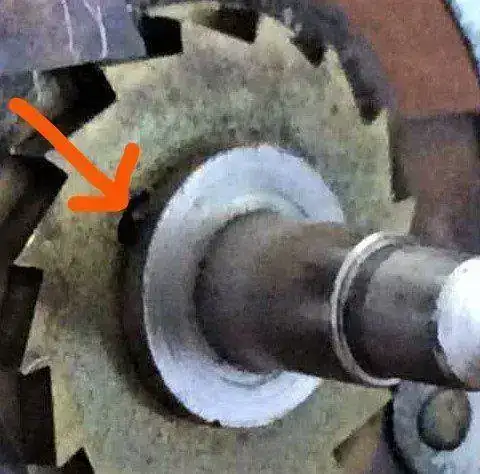

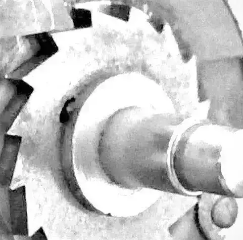

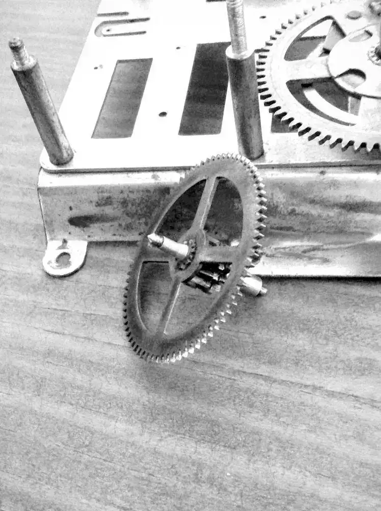

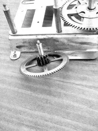

De nuevo me asomo a este foro con un problema con la rueda primera esta vez de movimiento, la anterior era de sonreía.
En este caso el reloj parece de los sesenta o setenta con calendario día del mes y de la semana.
La maquinaria es para mi extraña con la platina frontal dividida en 2 a distinto nivel.
Lleva una inscripción “casa DAS” y un número 816.

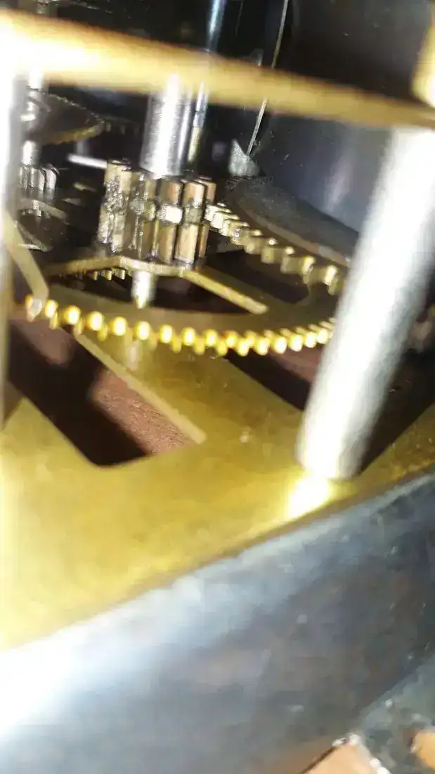

El caso es que el piñón primero de movimiento está deteriorado aparte de algunas holguras.
El caso es que he pensado en mover un milímetro la primera o la segunda rueda y quisiera algún consejo al respecto sin afán de molestar, pido perdón por los términos usado que no son seguramente nada profesional, como no lo soy yo.
Si hay alguna duda trataré de aclarar lo que pretendo.
Adjunto fotos de los engranajes en cuestión.
Juan José
    24,5 KB · Visitas: 273
Desubicado me ando amigo. Me quedo por el hilo para ver que te aconsejan nuestros especialistas!!
hola, explica como vas a mover la rueda y hacia donde... puede ser una solucion si vuelve a engranar el piñon y si la rueda que engrana esta bien
un saludo

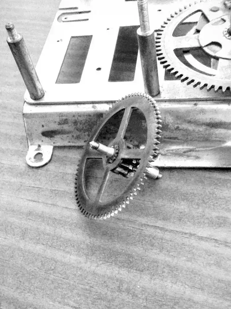

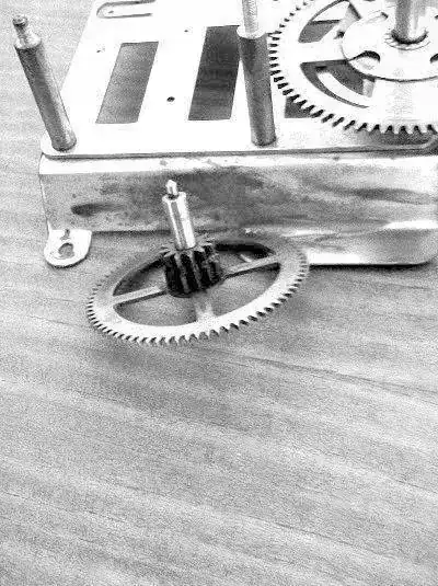

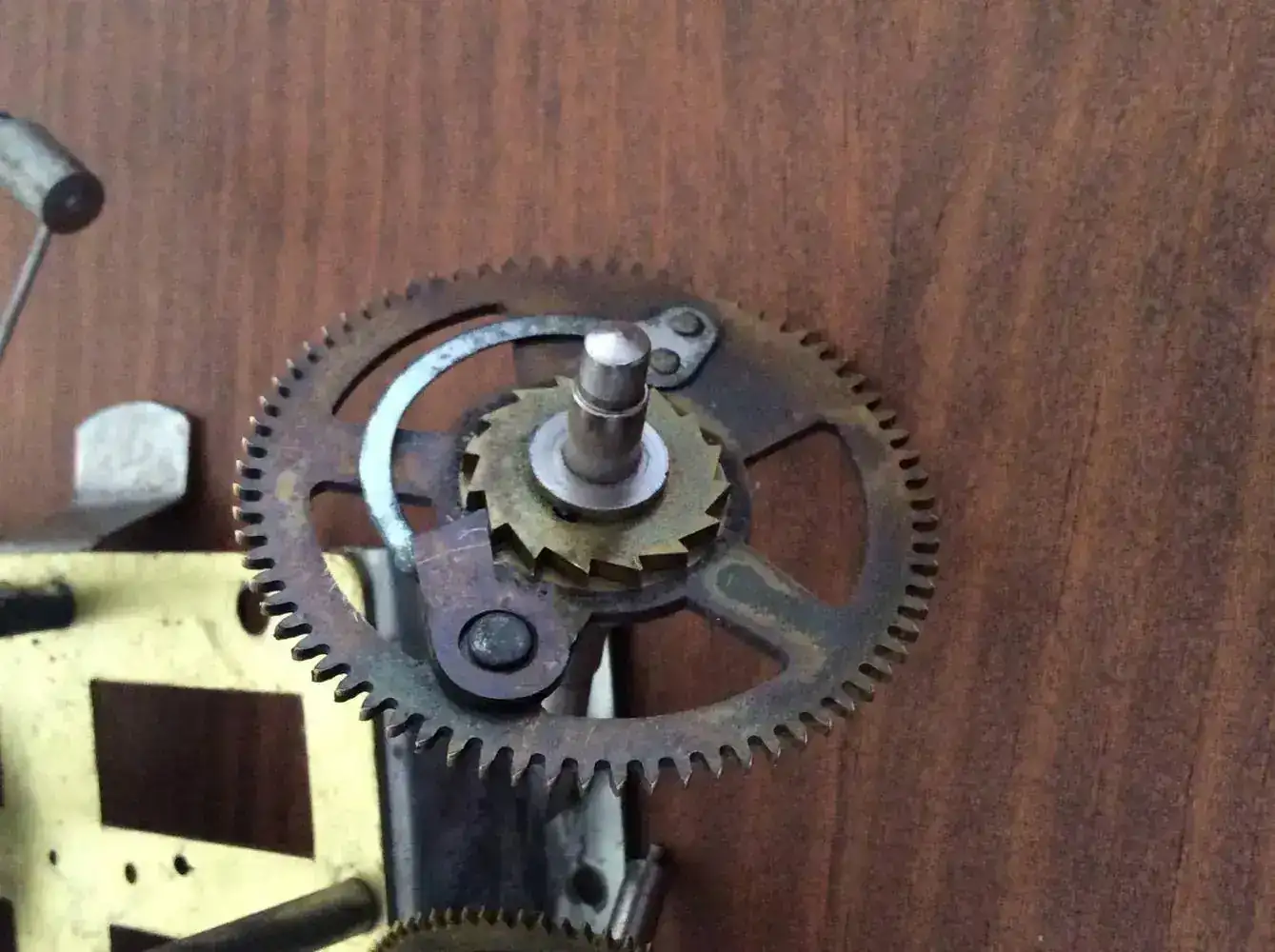

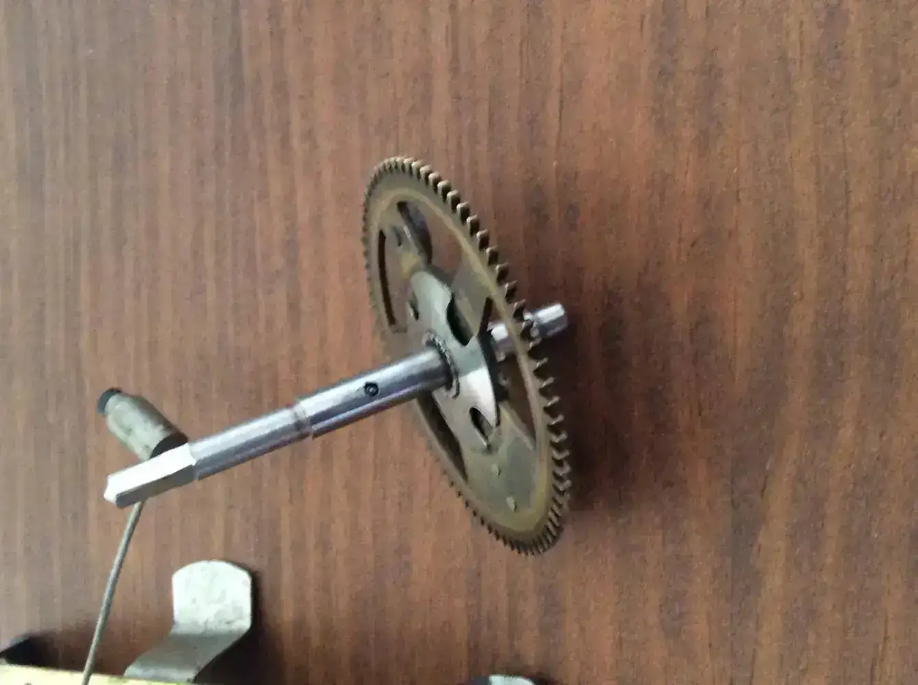

Buenos dias, la rueda que engrana esta bien, es la del muelle, seria la que tiene mas juego pero con el Embrague y el pasador que tiene en el trinquete me parece mas complicado.
la segunda lo mejor seria subirla pero creo que no se puede por ser el eje mas grueso por arriba, por lo que he pensado bajarla un milimetro.
Adjunto fotos de una y otra si me puedes orientar te lo agradecere.
saludos
    53,6 KB · Visitas: 197
    39 KB · Visitas: 197
Deberias poner una foto solamente de la rueda y el piñon deteriorado para ver si es posible mover ese piñon o si forma parte del eje
si el piñón es parte del eje no se podrá desplazar , a lo mejor puedes desplazar la rueda del muelle , un mm de holgura no le afectara en nada

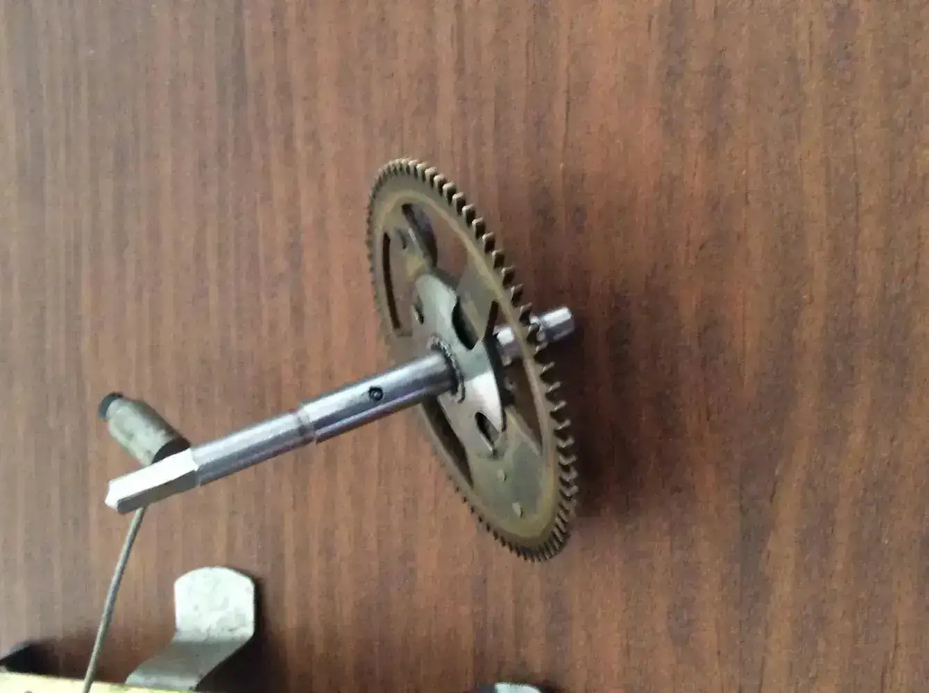

perdona creía que los había añadido antes y perdona también por la tardanza en responder estoy en el campo y aquí aveces se complican las cosas.
Como dije antes, creo, hacia arriba no creo que pueda por que el eje es mas ancho solo podría hacia abajo había pensado darle un golpe con un canutillo, en fin no tengo nada claro como ves. Te agradezco que te intereses y te agradeceré cualquier sugerencia que puedas hacer que seguro dada tu experiencia sera interesante.

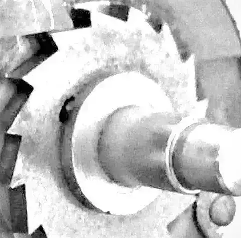

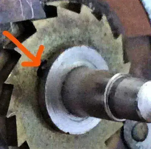

La rueda del muelle me da mas reparo tiene el embrague que se puede apretar y en el eje lleva un pasador para el trinquete que no se como manejar.InkedIMG_1041(2)_LI.webp
gracias por tu interés y igualmente si tienes alguna forma de hacerlo estaré encantado de considerarla
Saludos cordiales
Yo desmontaría la rueda, sacaría el piñón, y le daría la vuelta, torneando el encaje en la rueda...
Si fuera necesario se puede poner una arandela, para igualar larguras...
Una pregunta más y perdonar mi desconocimiento ¿se puede separar la rueda del piñón?
Buenas tardes, por descontado.......
