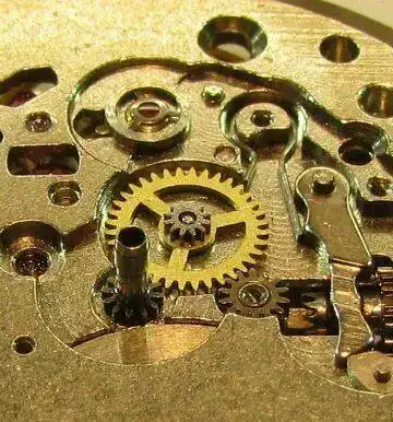

El calibre tiene un punto débil en la rueda dorada de la imagen cuando se abusa del pase rápido de fecha de los Vostok.
Si así fuera mi consejo es comprar un calibre entero y buscar un relojero que lo cambie.
