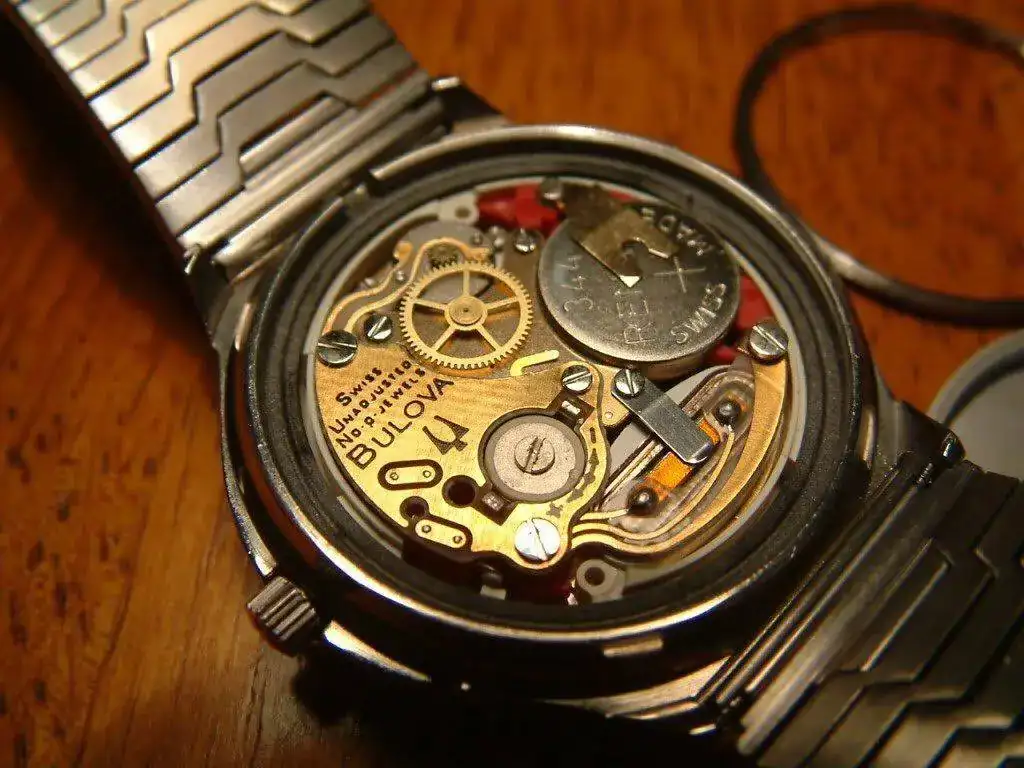

Los Bulova de los 70 y 80 cuando estos eran Bulova Watch Co. eran diapasones no cuarzos ...
En relación a tu pregunta era mi respuesta ...

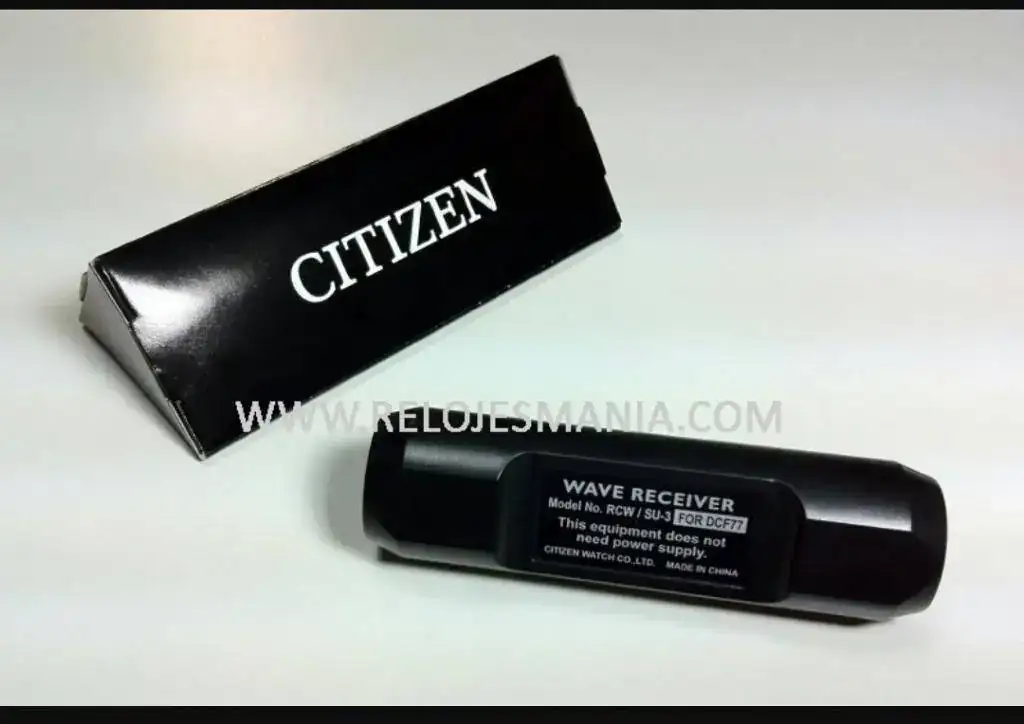

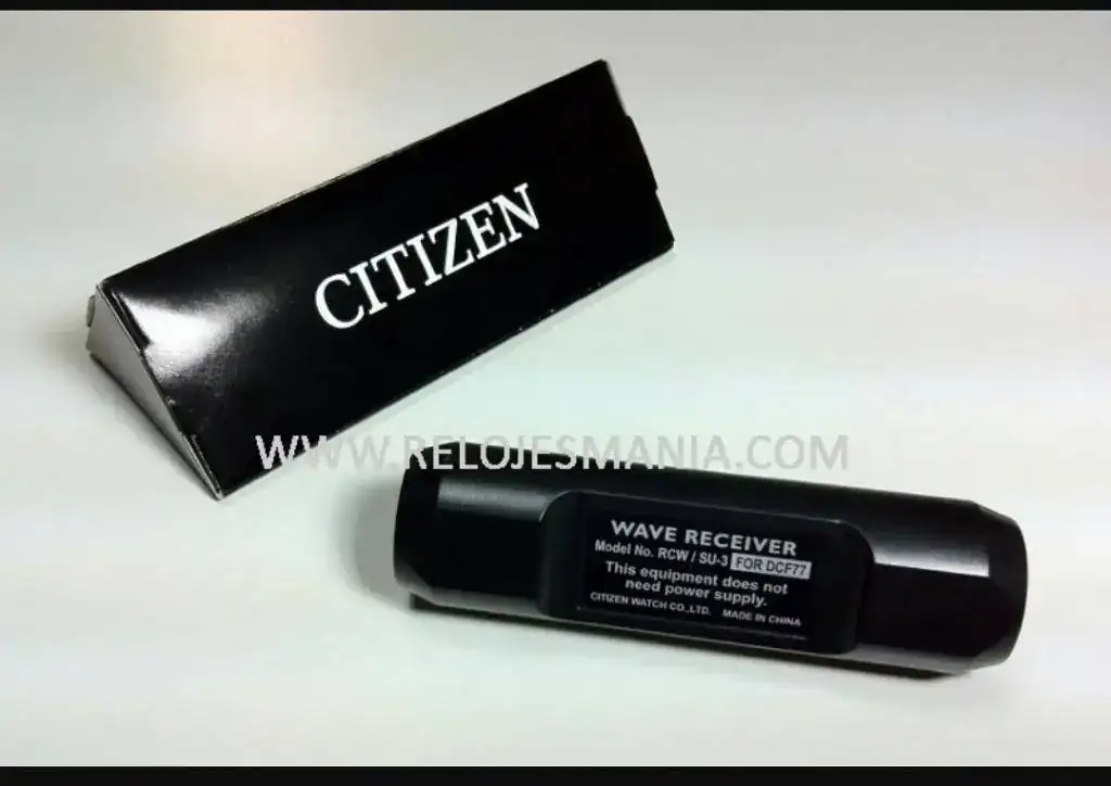

Los Radiocontrolados reciben una señal de radio (no de satelite) de los diferentes Centros con Relojes Atomicos que emiten señal, en estos momentos 6.
· RECEPCIÓN DE SEÑAL DE CALIBRACIÓN DE HORA.
· Recepción automática hasta 6 veces al día, (5 veces al día para la señal de calibración de China). (las recepciones automáticas restantes se cancelan en cuanto tenga lugar una recepción exitosa)
· Recepción manual opcional.
· Señales de calibración de hora recepcionables: Anthorn, Inglaterra ( Señal de llamada: MSF60, frecuencia: 60 kHz; Mainflingen, Alemania (Señal de llamada: DCF77, frecuencia: 77,5 kHz.) ;Fort Collins, Colorado, Estados Unidos (señal de llamada: WWVB, fecuencia: 60,0kHZ.); Fukushima, Japón (señal de llamada: JJY, frecuencia: 40,0 kHZ.); Fukuoka/Saga, Japón (señal de llamada: JJY, frecuencia: 60,0 kHZ) ; Ciudad de Shanqiu, provincia de Henan, China (indicativo de llamada: BPC, frecuencia: 68,5 kHz).
No sé si la recibirás de USA, habría que preguntarle a los compis Argentinos que tenemos en el foro ...
Si kieres una señal más facilmente recepcionable, puedes adquirir uno que reciba la señal de GPS y con ese ya sí que no tendrás problemas dado que automáticamente aunque estés volando se cambiará solo automa´ticamente. Son mas caros ...

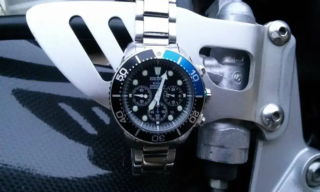

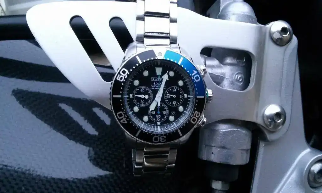

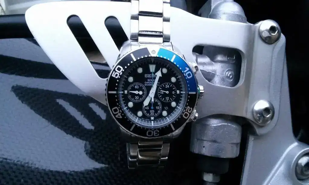

Te recomiendo uno, solar que en dicha relación a mi me tiene enamorao ...
Lo encuentras por menos de 200 y en diferentes colores de bisel, aparte de con los pulsadores roscados ...

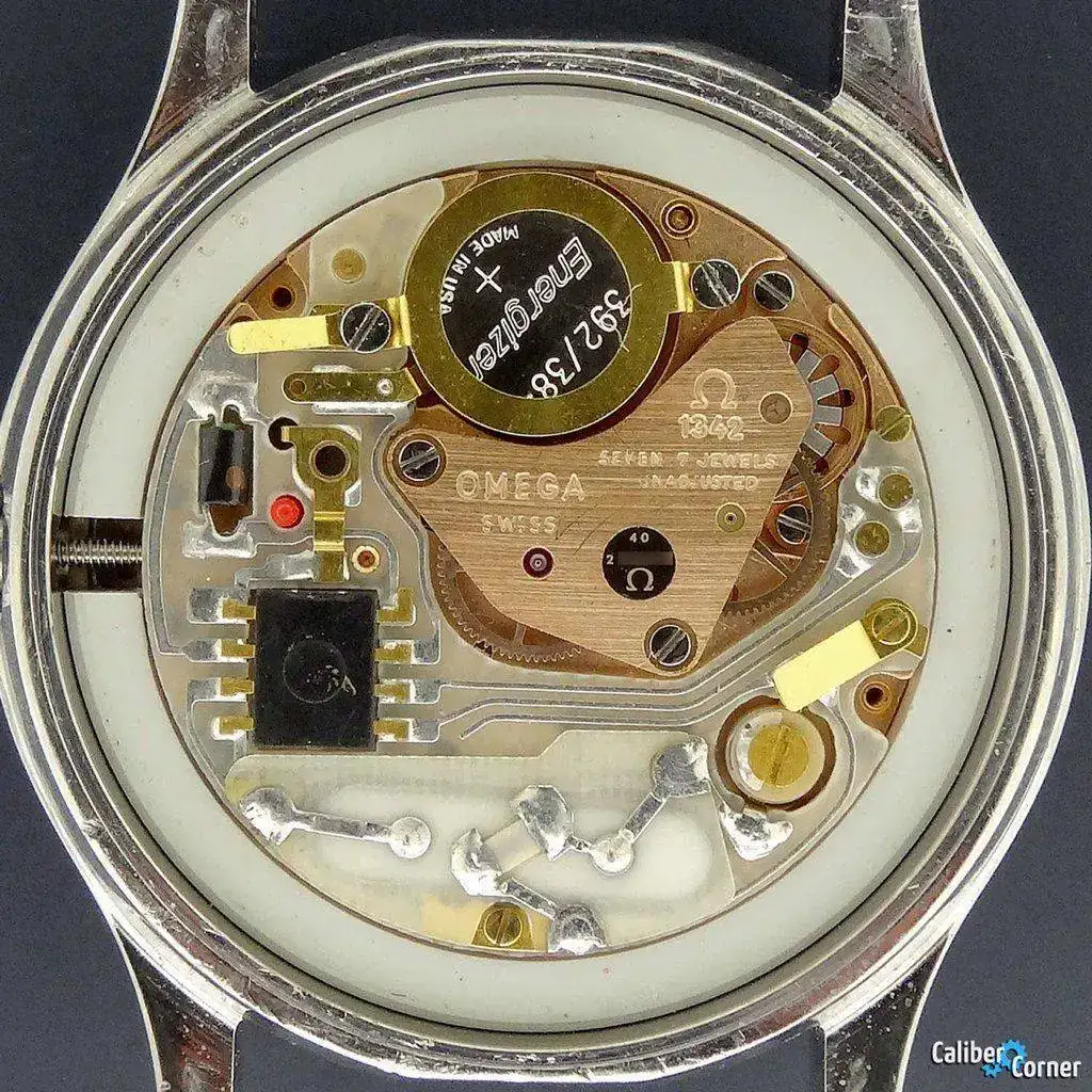

Una variación aceptable y normal es de unos segundos al mes, entre 1-2 y 10-15 por poner un ejemplo, ahora bien, nunca superior a los +/-30" día.
En un supercuarzo, como el Omega que te dejé antes, la variación es de 1-2"/año si no recuerdo mal ... o poco más en todo caso.
En un Victorinox INOX, lo normal es unos 2-4" / mes ...

No tengas miedo en pillar un cuarzo, te recomendaría Casio o Citizen por relación calidad precio y disfrutes sin problemas ...

En cuanto a la recomendación de psicoac del seiko solar cuarzo, no puedo menos que estar de acuerdo, tengo uno y va de maravilla, yo ni me acuerdo de la última vez que le tuve que corregir la hora....

Y por último, a la hora de comprar un reloj, siempre hay que investigar muy mucho el modelo que queremos comprar y ver los precios relativos del modelo en diferentes tiendas....el hecho de que el tuyo tuviera una etiqueta de 543 euros no significa que los valga, es más, por ese precio (y menos) te compras el inox que te ha dicho psicoac y a mi juicio le da 14 vueltas al tuyo, ya que es uno de los más altos de la gama (si no el más alto). Así que no te dejes confundir con etiquetas de supuestas ofertas.
De todas maneras manda el tuyo al servicio técnico y verás como cambia la cosa. No es un mal reloj, ni mucho menos.

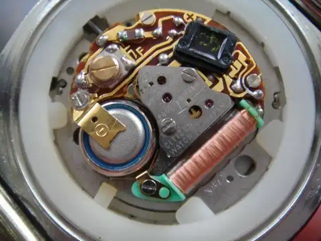

Que tu reloj atrase no quiere decir que los cuarzos en general sean malos, que el del chino sea bueno, o que sea una marca conocida tampoco quiere decir que el calibre sea de calidad... (Puede que sea una máquina barata en una caja buena) Hay que mirar que tecnología usa , si esta termo compensado si tiene joyas, qué frecuencia usa, etc... Que normalmente no se hable mucho de los cuarzos no quiere decir que no se pueda distinguir cuales son los factores de calidad. Por ejemplo si el calibre no tiene componentes de acero ni joyas es normal que a la larga atrase o adelante o que cambie con la temperatura o que si hay vibraciones deje de tener precisión, claro que como no hay cultura de mirar a ver qué es lo que tiene pues hay muchas marcas que lo que hacen es poner un calibre de poco coste y si dura poco mejor para la industria porque te tendrás que comprar otro... Mira a ver las máquinas por dentro a ver si te parecen todas iguales...
Como ves hay algunos que son un circuito sin más otras con componentes metálicos y otros completamente hechos en acero, los hay sin joyas, él omega con 7 joyas, el Rolex con 11 joyas y el Breitling con 12, a más joyas más componentes que se mueven y más precisión y robustez, para entenderlo se podría decir que a más joyas son más mecánicos ... (Son realmente relojes híbridos) pero claro para llegar a esto probablemente tengas que aumentar el presupuesto, con un rango de precios bajo yo diría que la única marca que cuida la calidad del calibre es Bulova, mientras el el 95% del resto de las marcas con relojes de cuarzo se limitan a comprar los movimientos chinos más baratos y ponerlos dentro de cajas más o menos caras...

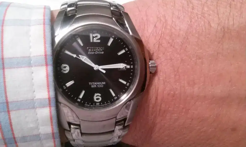

Efectivamente todos los Citizen Eco-Drive son solares, justamente eso quiere decir eco drive, funcionamiento ecológico, por luz solar, aunque no sea totalmente cierto, ya que un solar lleva dentro un acumulador viene a ser una pila recargable y que hay que cambiar cada cierto tiempo. También tengo un eco drive con más de 8 años y de momento no se le ha cambiado.
Los Casio solares solares también son plenamente recomendables. Para mi dentro de esta tecnología el ranking sería seiko, citizen y casio.
Mira ... te tocó la china ... :pardon:
Sería raro que volvieras a tener problemas con un Seiko .... eso sí ... no lo compres en el mismo sitio ... je,je ...
Cualquier Seiko solar que pilles no te va a defraudar ... pilla el modelo que quieras y en todo caso, cuando lo tengas claro, abres un hilo nuevo y todos opinamos al respecto o aportamos variantes ...
