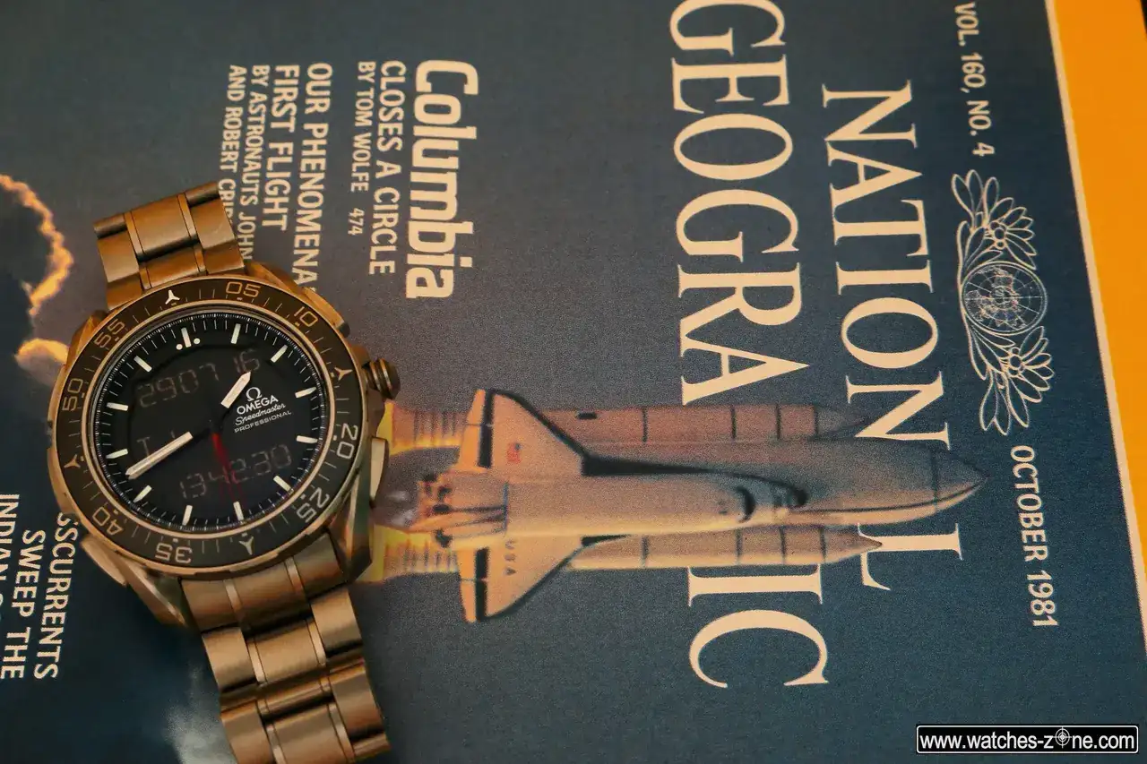

Puedes leer un poco acerca de este "cuarcito" ... y ya comparas con otros ... :D
Dos coches pueden parecerse sólo en que ambos tienen ruedas y motor ... :pardon:
https://relojes-especiales.com/thre...-skywalker-x-33-3rd-generation-review.411059/
Espectacular,no había leído tu review sobre el omega x-33,ya me sorprendió el pedazo trabajo que te curraste con el aquamount y este es igual de impresionante,todo un placer leer artículos tan bien documentados[emoji106]
Tremenda review e impresionante reloj. Como explicas, ese "cuarcito" es un matón.

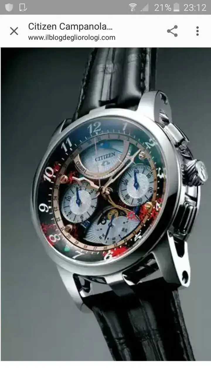

Otro ejemplo de cuarzo de alta gama

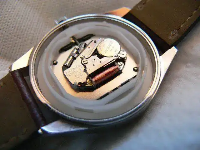

Citizen usa Miyota? Siendo así, y al juzgar sólo por la foto, parece inferior por lejos a un Seiko.
