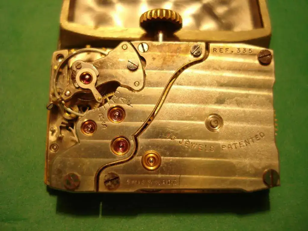

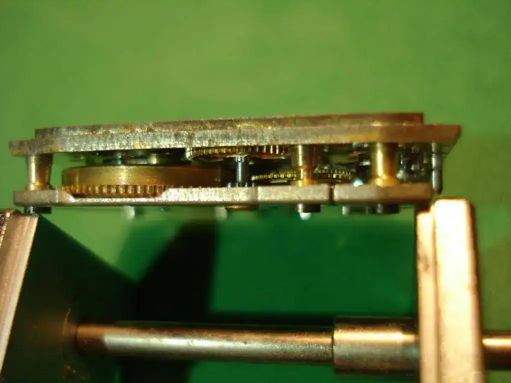

El 334 y el 335 son iguales, cambian en que el 335 lleva dos puentes traseros en vez de uno, y me ha sorprendido bastante su construcción:
Vamos al reportaje:

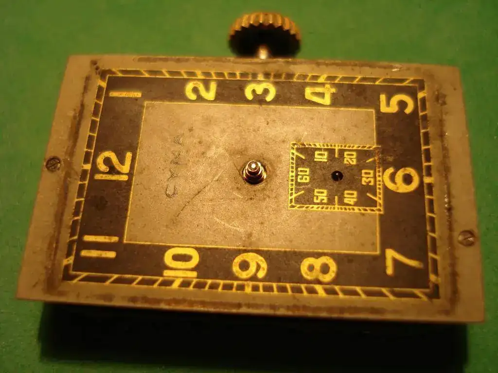

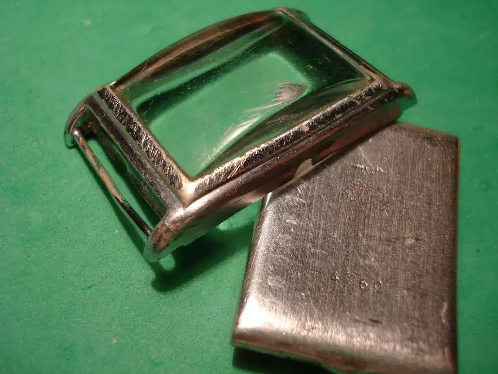

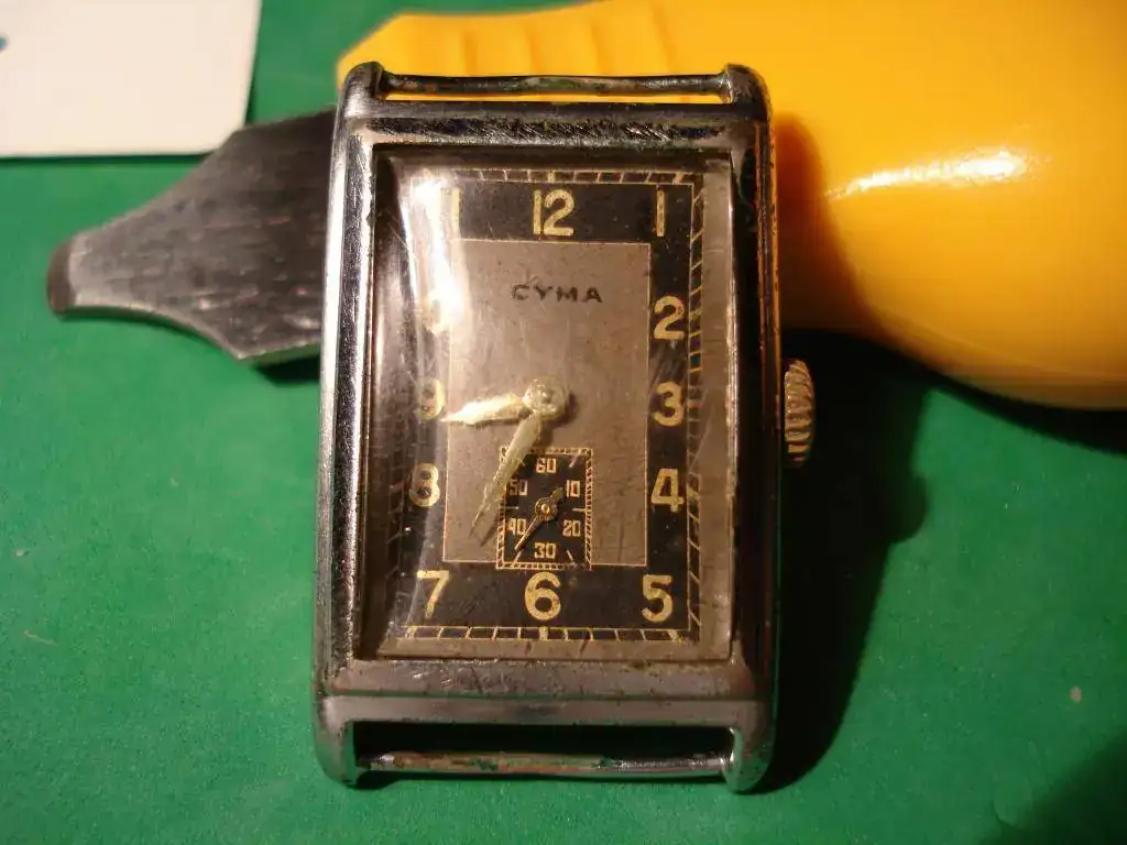

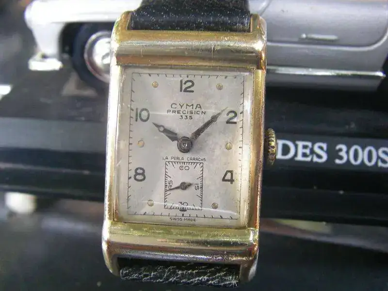

Caja y plexi desastre....
La sempiterna mugre en el dial...
La caja no lleva la marca Cyma; ni dentro ni fuera. Detrás: la marca del cajista y "fondo de acero" en alemán: "Boden edestahl"
Y el meollo:
Esas huellas no son mías....::grr::
8o:dribble:8o:dribble:8o

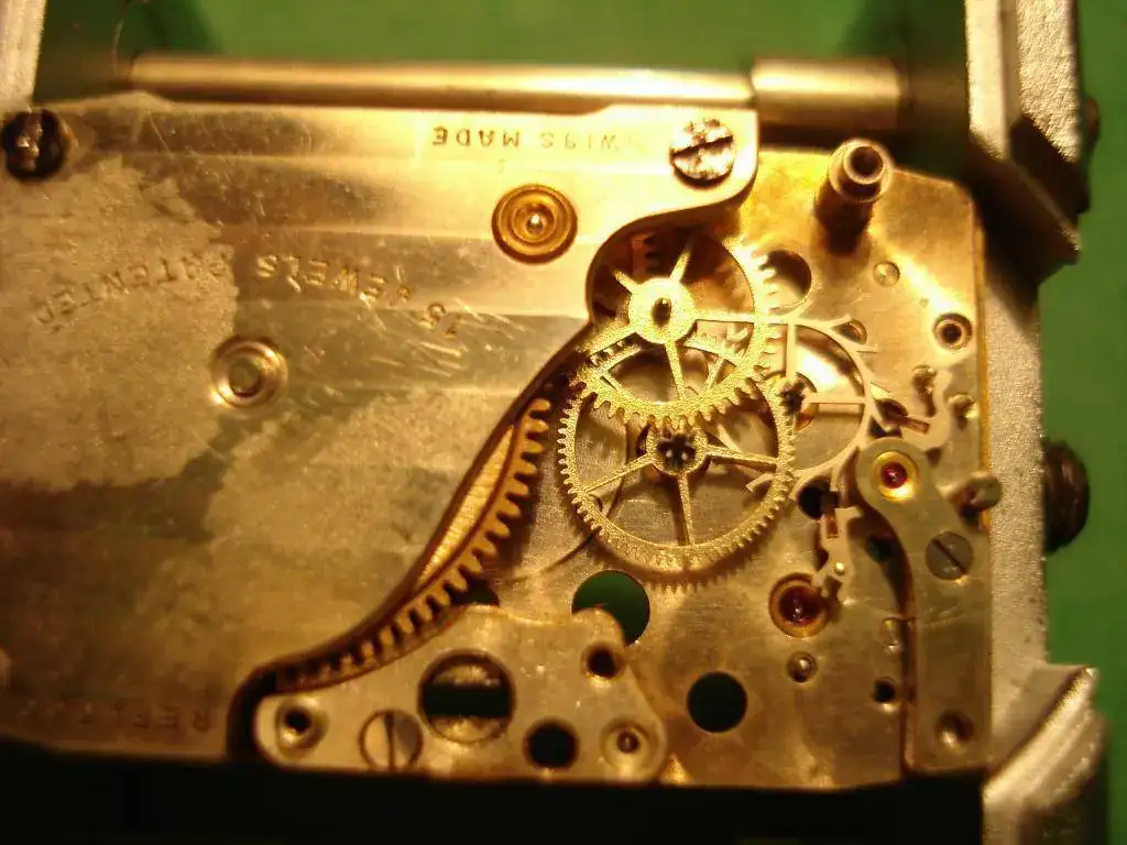

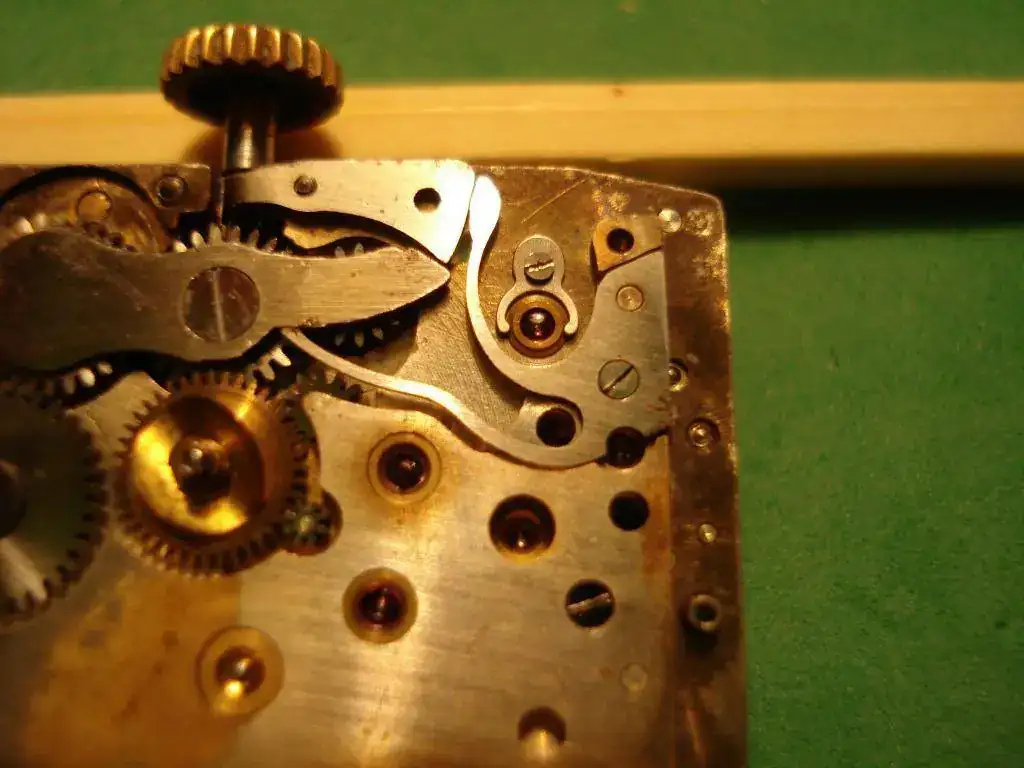

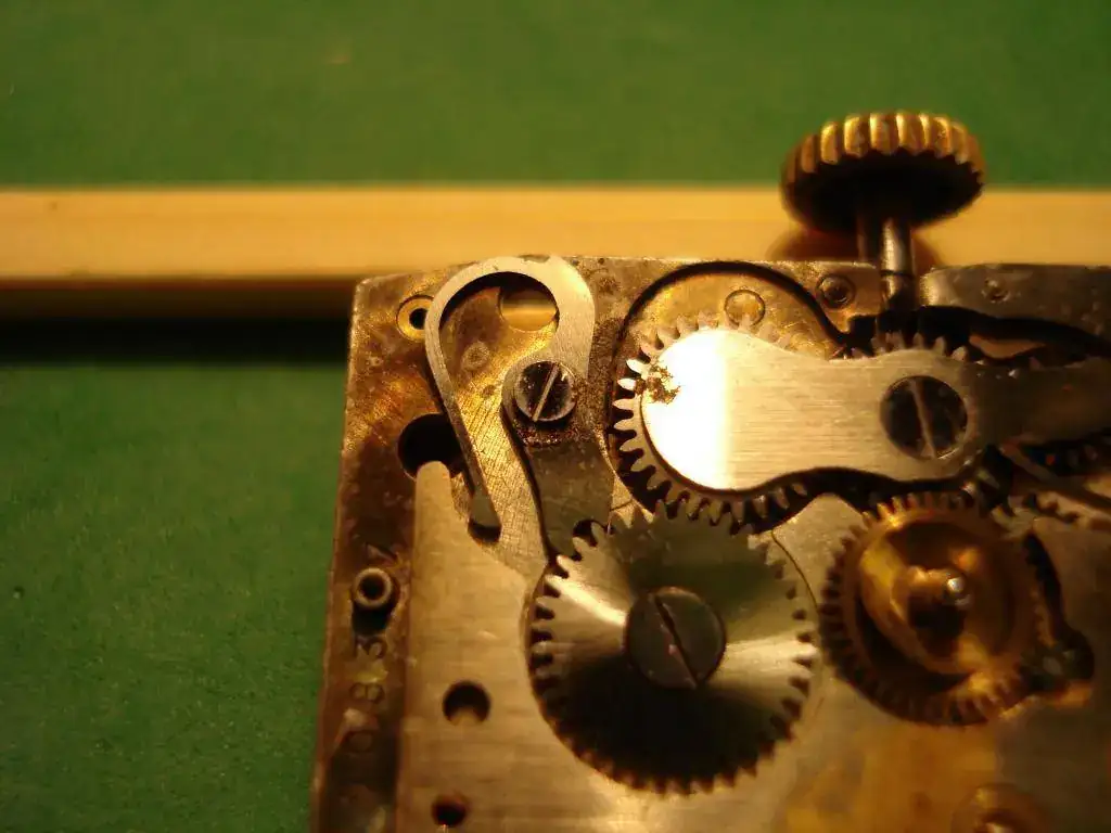

El muelle del tiret es a la vez muelle de báscula...
.... Y el trinquete es a la vez su resorte....
Pivote que da gusto verlo....:yhoo::
Parte superior del remontoir...

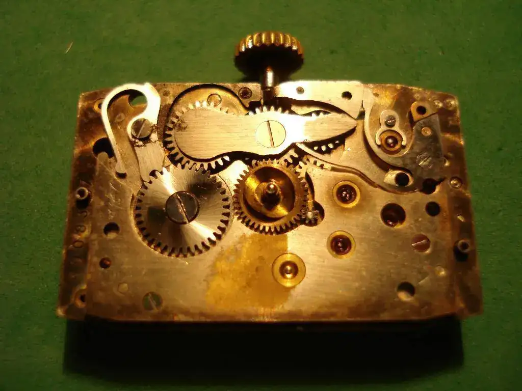

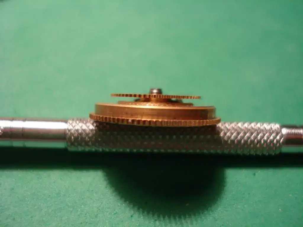

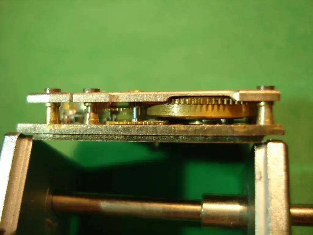

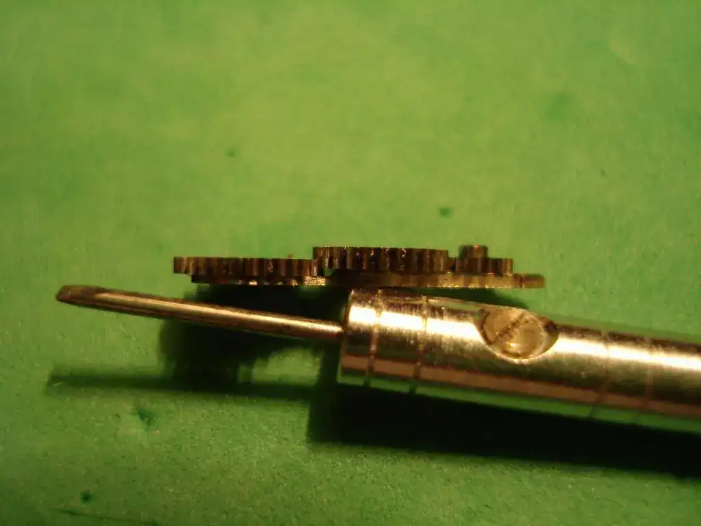

Las ruedas de corona tienen un grosor considerable...
El rodaje se ve delicado y frágil....:umbrella:

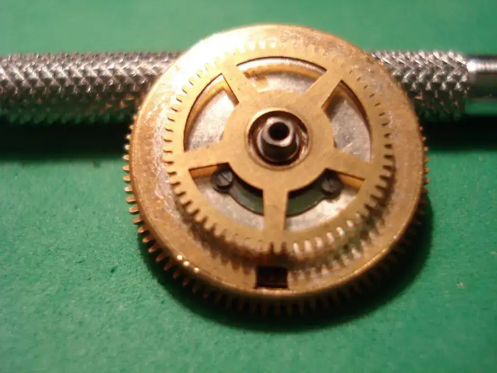

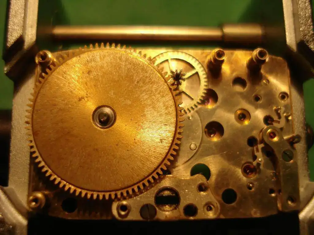

Peaso de barrilete comparado con la segunda rueda....8o..... Mide 15'20mm.
Y esa no es otra que la primera rueda, que engrana directamente con el piñón del cañón de minutos....8o8o8o

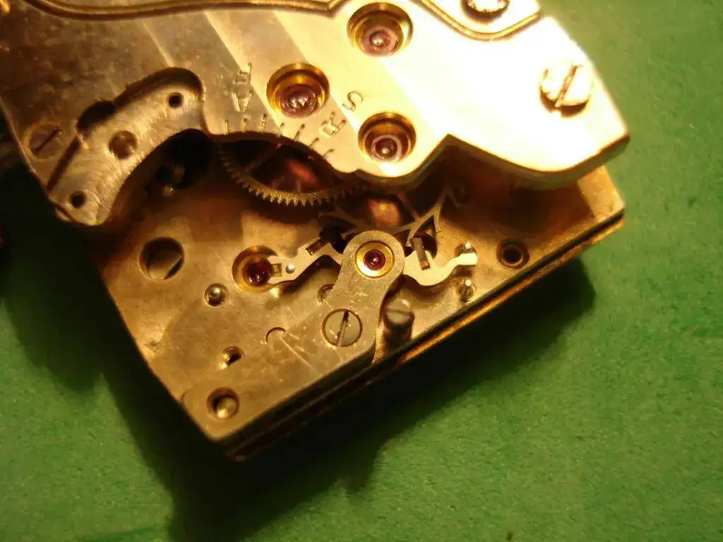

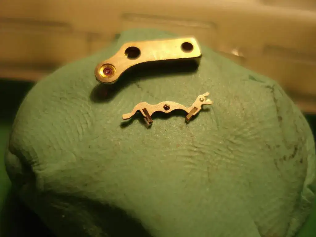

El áncora; que parece una bicha, o una comadreja corriendo detrás de una....:D:D

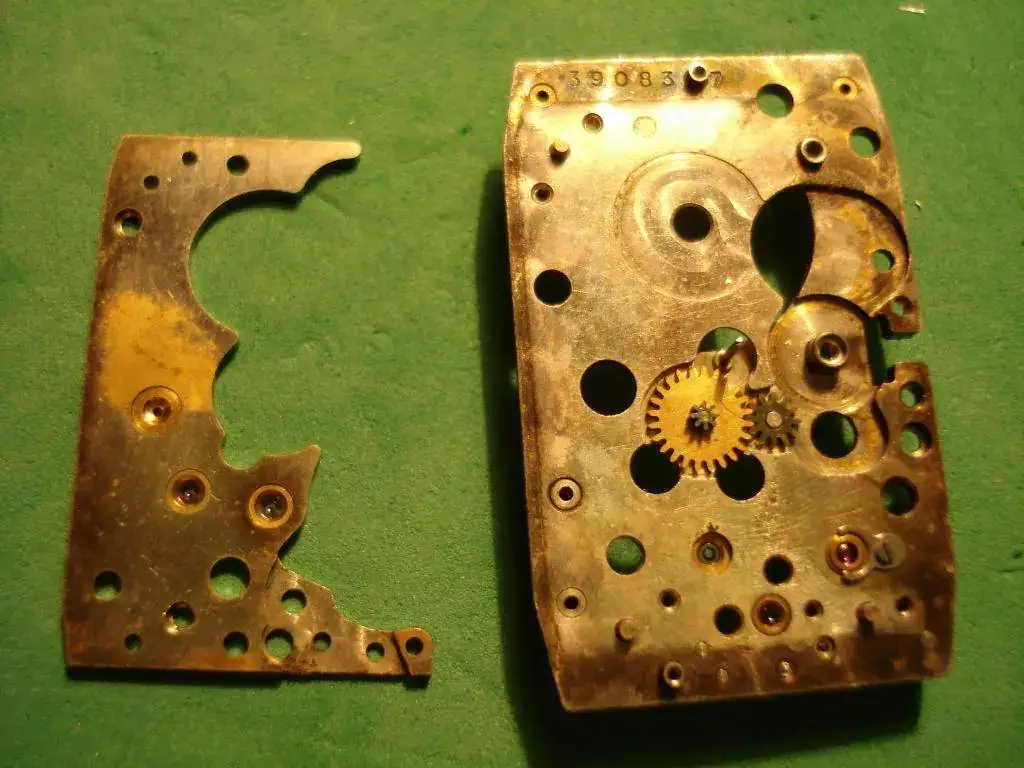

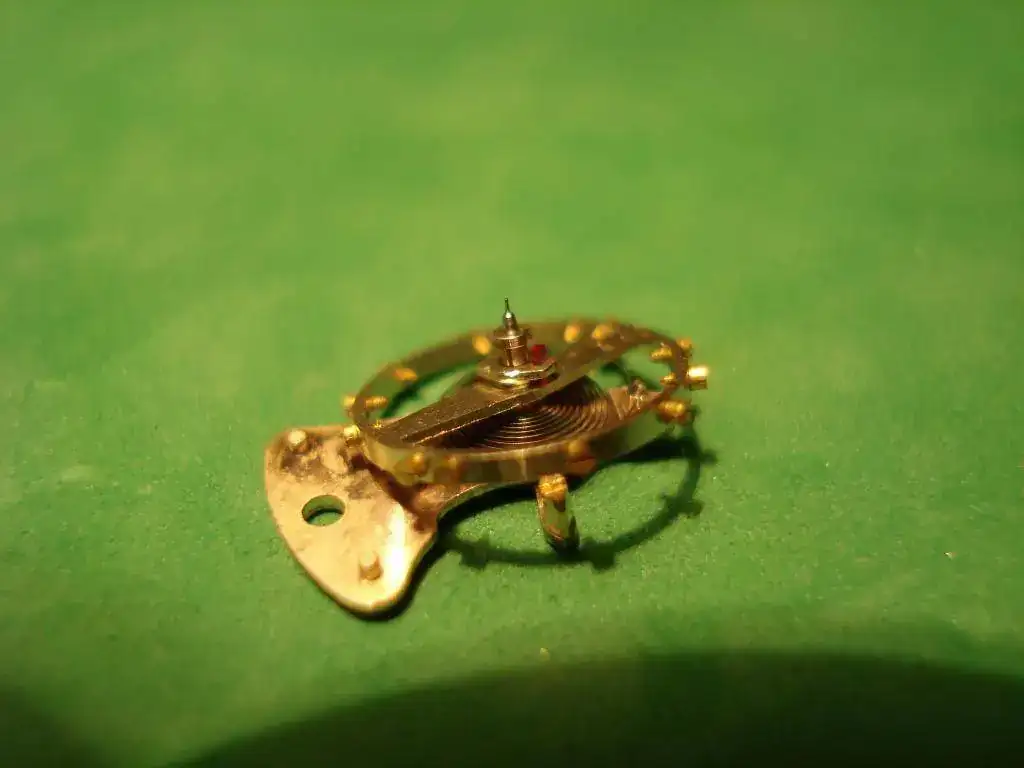

Esta pieza es un pseudo puente de tija y rueda de canto...::Dbt::

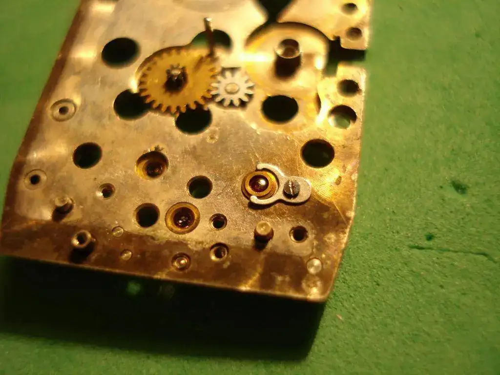

Placa por la parte del dial con los rubís...

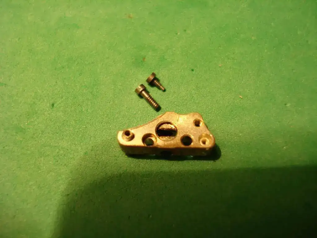

Contrapiedra del volante. La que lleva en su puente tiene el mismo sistema de sujeción y que sujeta a la vez a la raqueta...8o8o8o8o
En su sitio.....
Y colorín colorao, mañana lo veréis con la luz del día....:ok::
No me ha decepcionado para nada este hito de la historia relojera, todo lo contrario....
Espero que os haya gustado sus entresijos al menos la mitad que a mí...:yes:
[/FONT]

Lo que más me gustó fue el áncora que de áncora no tiene nada y, como bien dices, tiene forma de comadreja con hambre :laughing1:
Nunca había visto una 8o

Pedazo barrilete, ocupa casi la mitad del calibre....y como dicen los compita, el ancora, esa disposición de los topes me encanta. ¿ Y esos resortes? Una maravilla de calibre que no podía haber caído en mejores manos.....:clap:

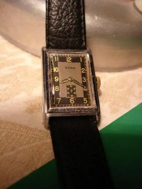

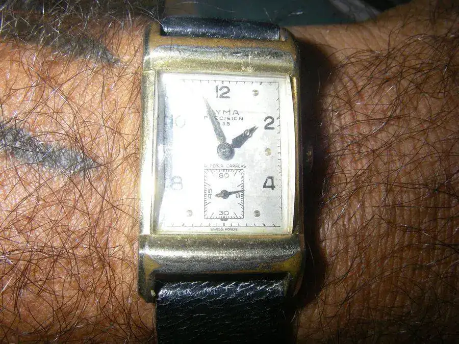

Que maravilla que lo tengas , yo te comparto el mio...

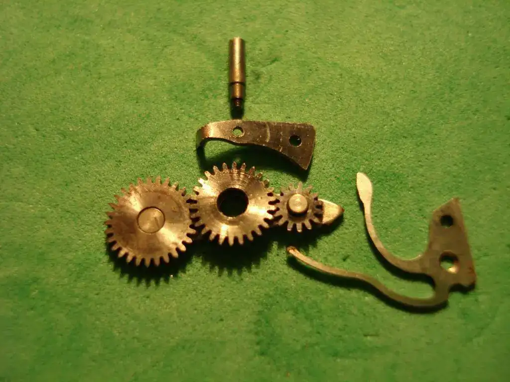

¡¡Magnífico!!. ¿No has echado algo de menos y que, a la vez, explica el grosor de la rueda corona? :pardon:
....::Dbt::.... Que no lleva piñón corredizo y es esa rueda o esas ruedas las que lo suplen ???....::Dbt::
Gracias Álvaro !!!
Curiosamente, para ser un calibre excepcional no he encontrado apenas información sobre él...:hmm:... Algún hilo de presentación en este foro y poco más...
Buen día antares; esta máquina lleva el sistema que llamamos a bascula. leeva en su lugar 3 piñones y un puente que las sostiene y es movible.
todos los relojes a sistema a báscula lo llevan. EJ. el cal. EB 1197!!!
Un saludo, Luis desde Argentina

El áncora-comadreja se está convirtiendo en la estrella....je je je...

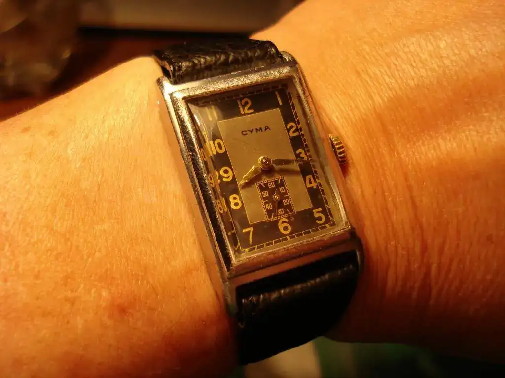

Sinceramente: Yo no me compraría ese reloj por su enorme reserva de marcha (enorme teniendo en cuenta su cuerpecito, claro!) pero sí por ese dial mono-bicolor.
Un reloj encantador, gracias por mostrarlo!:clap:
Xacto, correto, esas ruedas que como ves están en un nivel más bajo que la rueda rochete, por eso se necesita el grueso, y son las que hacen el trabajo. Veo que estás hecha toda una maestra.

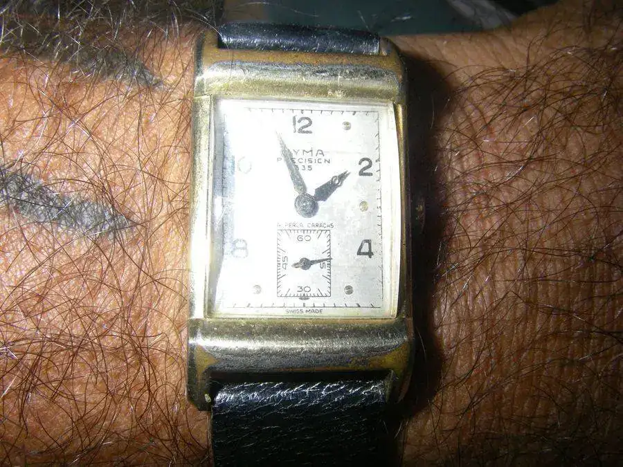

El reloj se ve precioso en tu muñeca, esa esfera bicolor espectacular.
