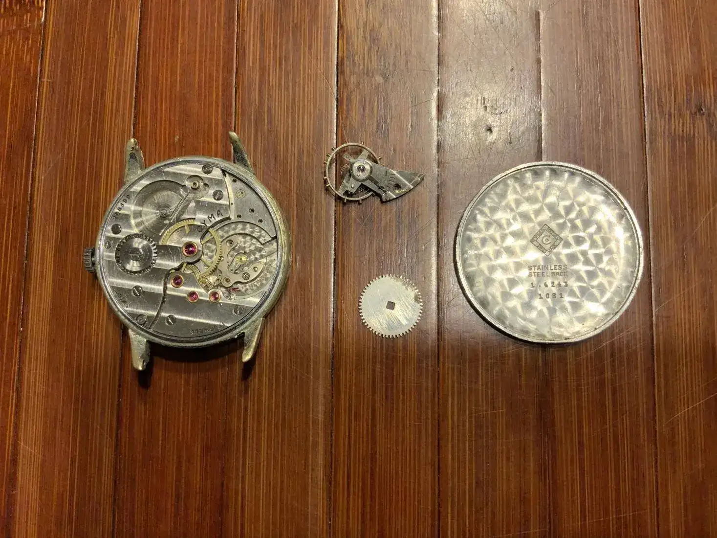

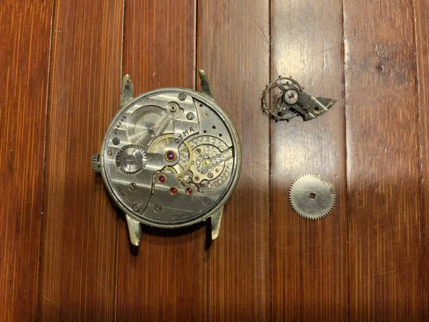

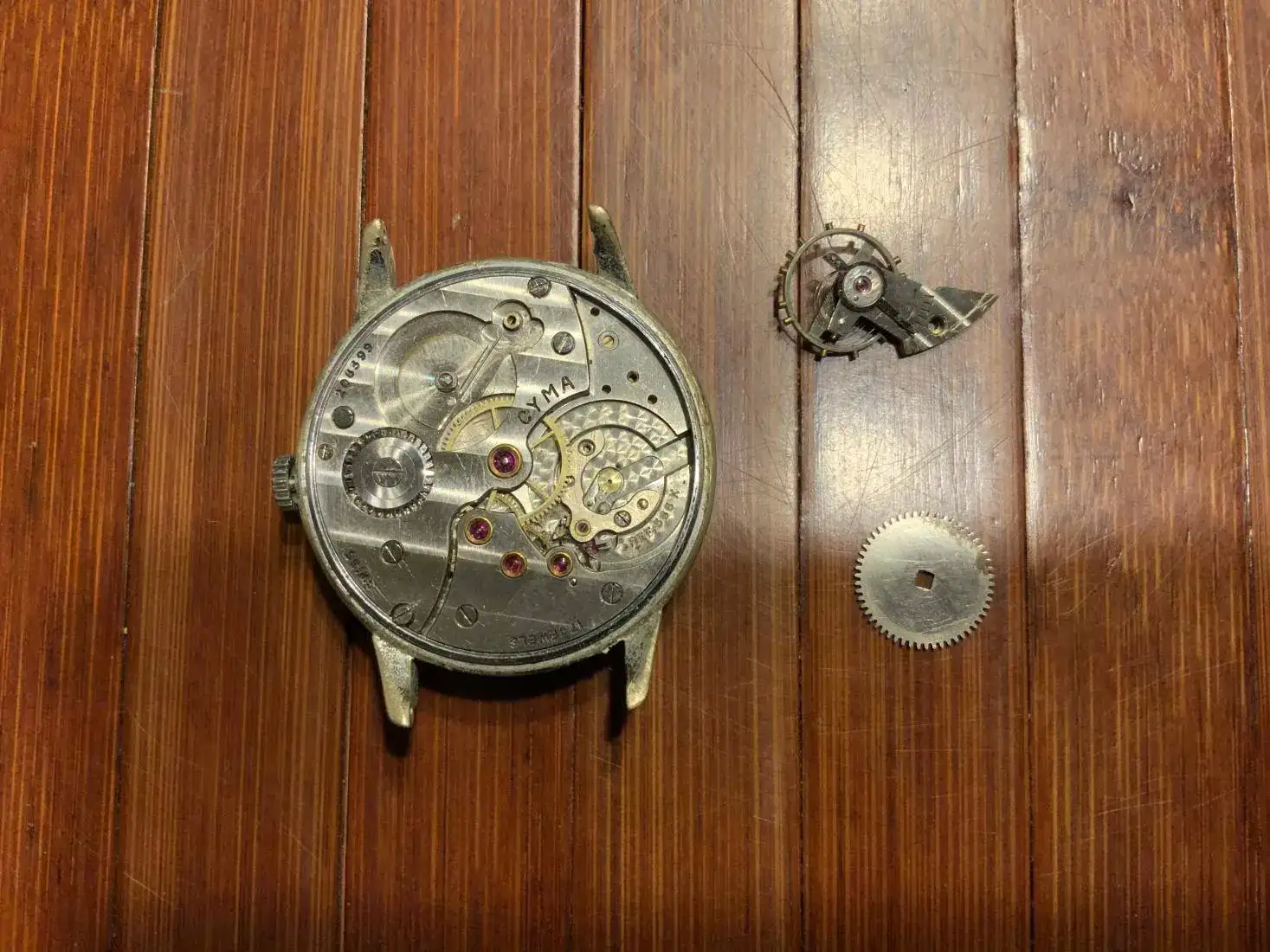

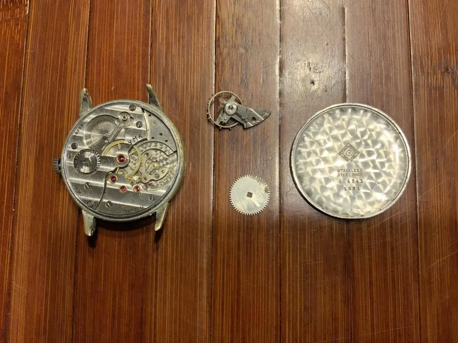

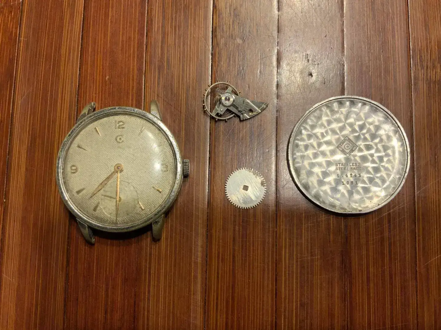

Hola amig@s,
No suelo escribir, aunque si os leo casi a diario, y la cosa es que el otro día me dio por enseñar mi querido Cyma en el foro general, y me aconsejasteis, con toda la razón, que podía pasarme por este foro, y la verdad, sentí que es una marca querida en el foro, y me ha dado por abrir mi caja de “rotos”, ya que recordaba que tenia en ella perdida este ejemplar que hoy os enseño.
Mi duda es que se puede hacer, donde, (y si se supiese cuanto...), si merece la pena, o directamente regresa a la caja de “rotos”, no sé, lo que podáis aconsejarme.
Muchas gracias por anticipado, y aquí unas fotos del ejemplar:

Ese Cyma 586 k no merece estar en el cajón de los rotos. Por lo que veo le falta barrilete, el trinquete y el balance está hecho una caca.

Pues bueno, yo no veo que le falte el barrilete, lo que pasa es que el tornillo está roto dentro del árbol y a veces sale y a veces no; el trinquete si que falta, habría que hacerse con uno. Y el espiral no sé si puede ser por una mala postura al soltarlo o es que de verdad está malherido el pobre. Quizás poniéndolo boca arriba ....
Pero si no sabes hacerlo cualquiera que te lo hiciera te cobraría más que ese que te dice Bito. Y con la cosa que hay que comprar de todas todas. Quizás una solución intermedia es comprar el otro y usar lo necesario complementando el tuyo. Tú decides ...
PS.- También falta un tornillo en el puente de áncora y no sabemos como está por el otro lado ... quiero decir por la parte del remontoir debajo de la esfera.
