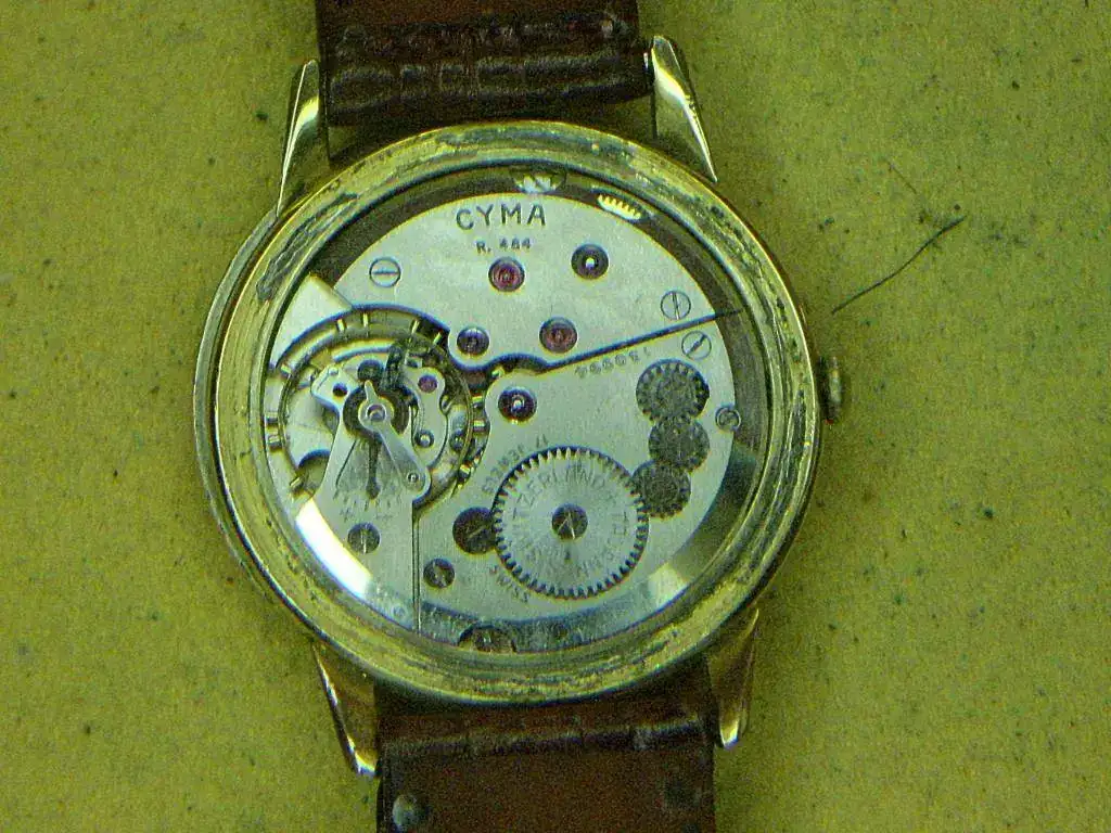

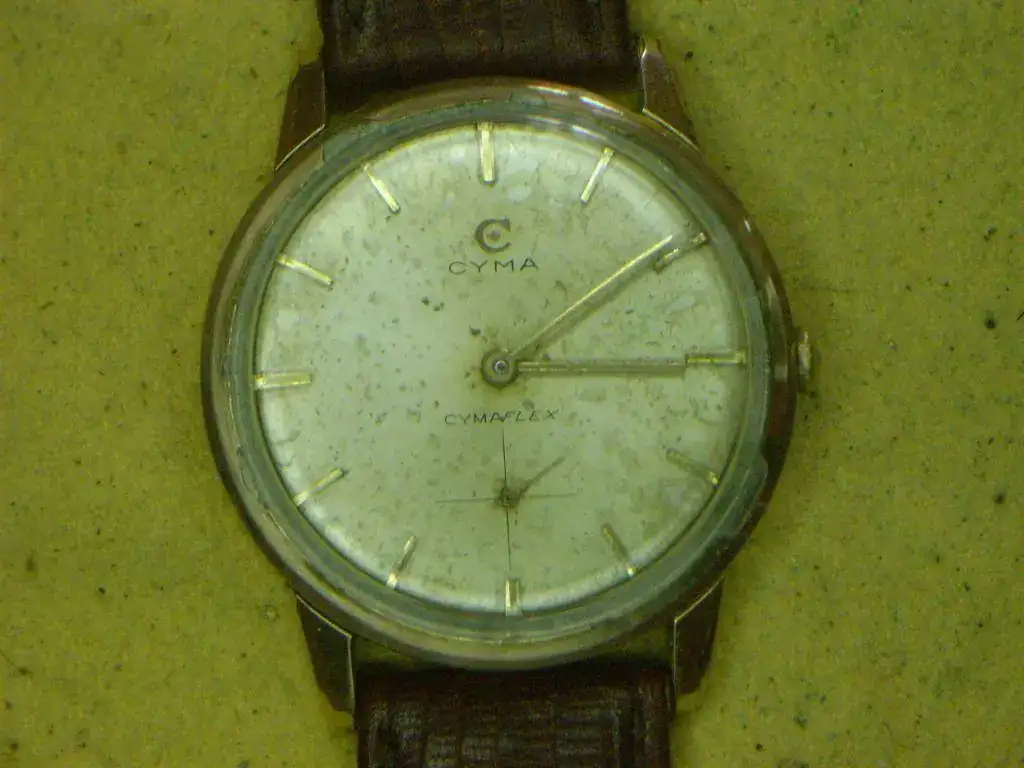

Pues resulta que el otro día en el mercadillo (cuando compre el Cauny), me llamo la atención un pequeño reloj tirado en el suelo sobre una manta era un maltrecho Cyma-cymaflex , le doy un par de vueltas a la corona y se pone a andar , con lo cual aumenta mi interés , lo miro con la lupa y en la zona de las asas camuflado entre la suciedad aparece el símbolo de:¿ omega? tras una pequeña negociación con el vendedor me lo llevo por un precio irrisorio (10 €) y ahora las fotos
El calibre es el problemático 484 de cyma, pero en este caso el sistema de carga funciona perfectamente.
Lo voy a restaurar, pero se me presenta una duda que hago , le dejo esta caja o le busco una y un calibre para la caja omega (entiendo que seria un 61X), vosotros ¿que opináis?
Yo buscaria calibre omega y caja cyma. Cada mochuelo, a su olivo....

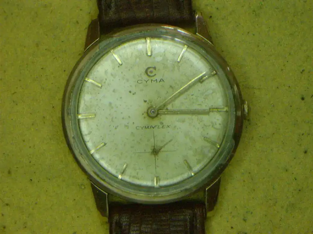

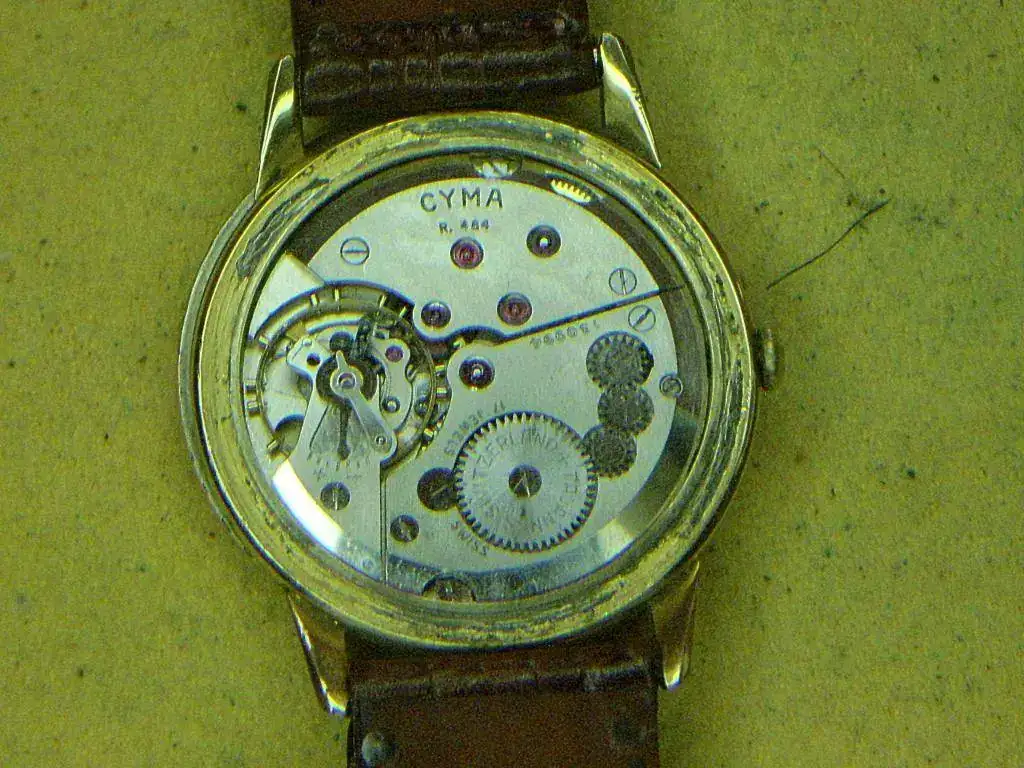

Ver el archivos adjunto 279544Ver el archivos adjunto 279545Ver el archivos adjunto 279546
Quizás solo sea de omega la tapa.
Un anuncio de época en el periódico La Vanguardia
Enviado desde Vigo utilizando Tapatalk

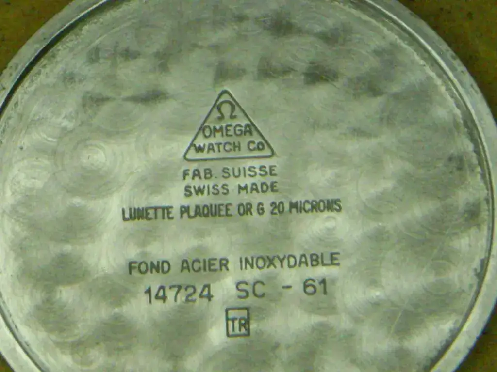

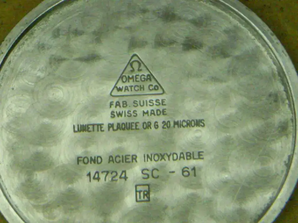

la caja también está marcada
La caja es Omega. La referencia 14724, si no me equivoco (no aparece en la página de Omega) corresponde a un "Geneve" de principios de los 60, cuando esa gama era más alta de lo que fue después, a finales de los 60 y durante los 70, cuando se convirtió en la gama de acceso de Omega. Lleva un 610, con calendario a las 3. La caja marca inequívocamente que fue fabricada en 1961.
No creo que te resulte fácil encontrar un Omega 610, su esfera, corona y las agujas adecuadas. Probablemente sea un trabajo muy grande para una caja chapada en oro, y con el chapado ya desconchado.
La caja está bien ,lo que está desconchado es el bisel del plexi
