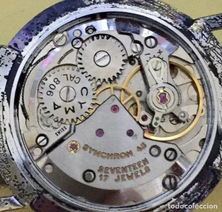

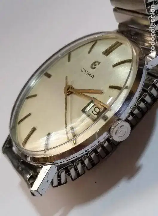

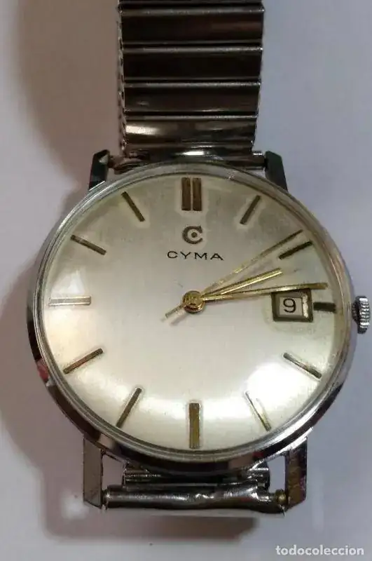

Hola de nuevo eminencias, seguro que alguien me puede informar de éste calibre bastante desconocido,no viene ni en Ranfft, o al menos yo no lo veo.Lo acabo de pillar y el reloj me parece precioso, a pesar de que no tiene un puto número (no me suelen gustar solo con palos).Muchas gracias. Cyma 806-.webpCyma 806--.webpCyma 806-calibre.webp
Buen día Yaki; podría ser un calibre ETA 2750 y flia.
Muchas marcas armaron sus relojes con calibres de otras fábricas después de la quiebra de la relojería suiza.
Un saludo. Luis desde Argentina

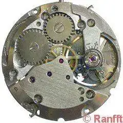

Muchas gracias ELRELOJ, pues al parecer es bastante similar por no decir idéntico.
Buen día Yaki la máquina tiene algún agregado que la mejora - pero creo que se trata de la misma.
