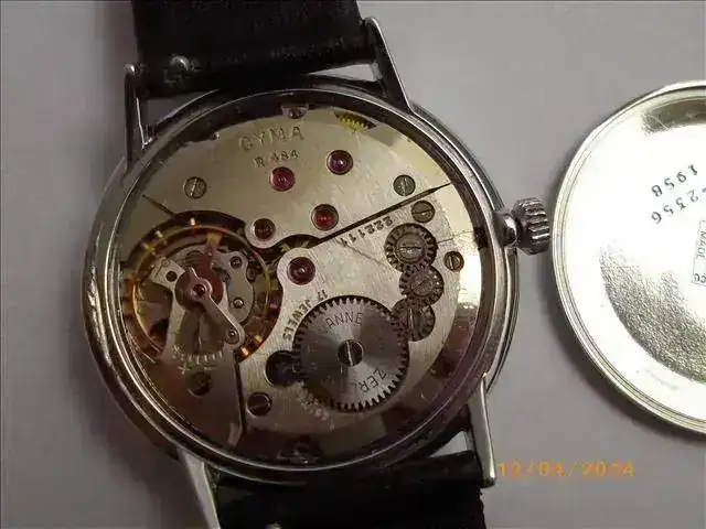

Hola a todos. Acabo de adquirir del foro de COMPRA-VENTA un reloj CYMA 484. El reloj es precioso, pero el amable vendedor dice que al darle cuerda, en ocasiones, la tija falla un par de clicks y apretando un poco hacia el reloj, se soluciona el problema. Pido opinión por que precisamente de este modelo se habla de estos problemas con el juego de piñones remontoir, aunque parece que los rodamientos están bien y que al final sólo sea un problema de la tija ( entiendo que debe de ser un problema menos peligroso). Gracias por vuestra colaboración. Un saludo. Os dejo una foto de la maquinaria del reloj. PODEIS PINCHAR SOBRE LA FOTO PARA MAYOR RESOLUCIÓN.
Buen día le-te; esta máquina tiene ese defecto estructural. Las máquinas que tienen ese conjunto de 3 ruedas hasta llegar a la roché hacen mas fuerza que las que tienen 1 sola rueda corona. Aquí se produce un degaste entre el piñón de canto y la primera pequeña rueda corona. Trate de no comprar los calibres de este tipo por que sí bién el movimiento es excelente el defecto que se crea entre este tipo de ruedas - le dá una vida útil muy corta usandolo y dando cuerda todos los días.
Por este motivo - trate de devolver el reloj al vendedor.

Muchas gracias una vez más, maestro. Sus opiniones son casi "padresnuestros" para los menos iniciados y desde luego sigo sus recomendaciones a pies juntillas. Es una lástima que no continúe con la transacción, pero los problemas me hubiesen sobrevenido con el tiempo. Gracias. Un saludo.
Si que deben estar gastados los dientes del piñón de carga, el vertical, ya que no asoman en la foto. No darán buen resultado, como dice el maestro, pero a mi me encanta ver esa fila de ruedas unas detrás de otras y su sencilla forma de sostener el rubí del contrachoque, que quieres que te diga .......

La falta de revisión y lubricación
sin duda también crea resistencia en ese largo tren de ruedas del puente de barillet,
con lo que la rueda anglé y piñon corredizo saltan y se redondean sus dientes.

Bueno, continuando con el hilo, el tema es que al dar cuerda, en ocasiones, no siempre, parece que salte un par de cliks y al aproximar ligeramente la corona hacia la caja se soluciona el problema. Entiendo que si fuese un tema de desgaste, tendría ese problema siempre, quiero decir que continuamente patinaría. El amigo GOLIPO parece que se aventura y opina que
Quizá eso de apretar la corona se debe a una resorte de báscula
(el que empuja el piñón corredizo contra la rueda anglé, mientras se da la cuerda)
que está algo débil.

Saludos D. Luis. No adelantemos acontecimientos. Sabemos que todo los cal. 348 son problemáticos y que tarde o temprano sufren de desgaste de piñones del remontoir. Un gran amigo me manda un privado con esto
