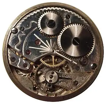

Se trata de un Cyma de los años 30+/-, 13 lineas. , 18000 alternancias, 6 rubíes, y muchas horas aún por marcar....

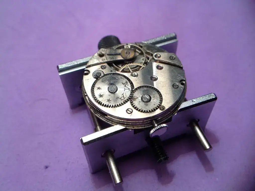

El Remontoir, bastante arcaico
Esos topes del ancora doblados hacia fuera, no sé, ¿tal vez para darle más amplitud?

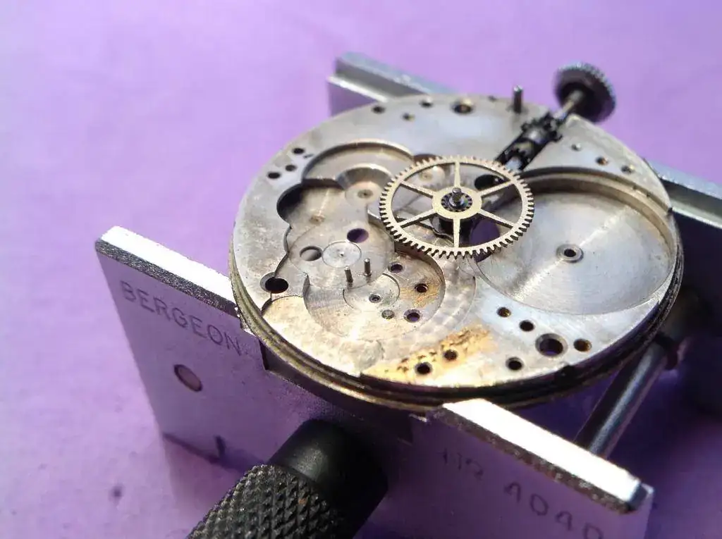

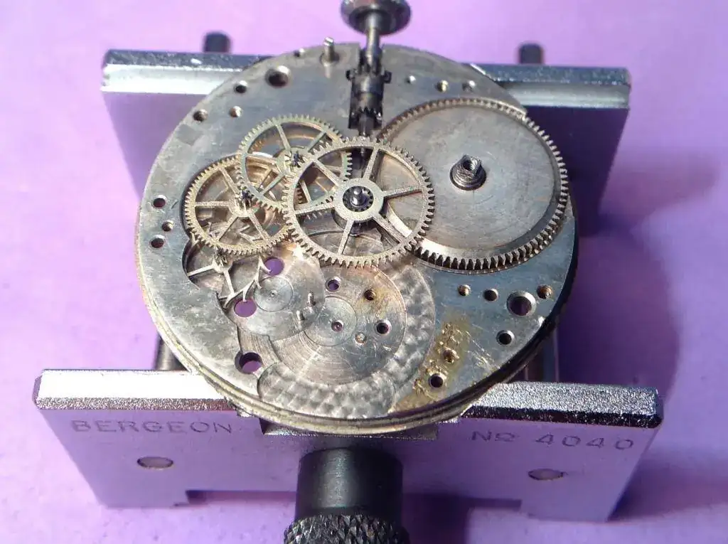

El rodaje, con un baño rugoso en los piñones,....

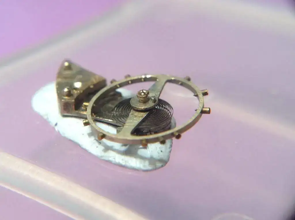

El volante en su puente, se aprecia la espiral Breguet y el rubí del platillo, que no es rubí....:pardon:
Todo montadito con el volante danzando......

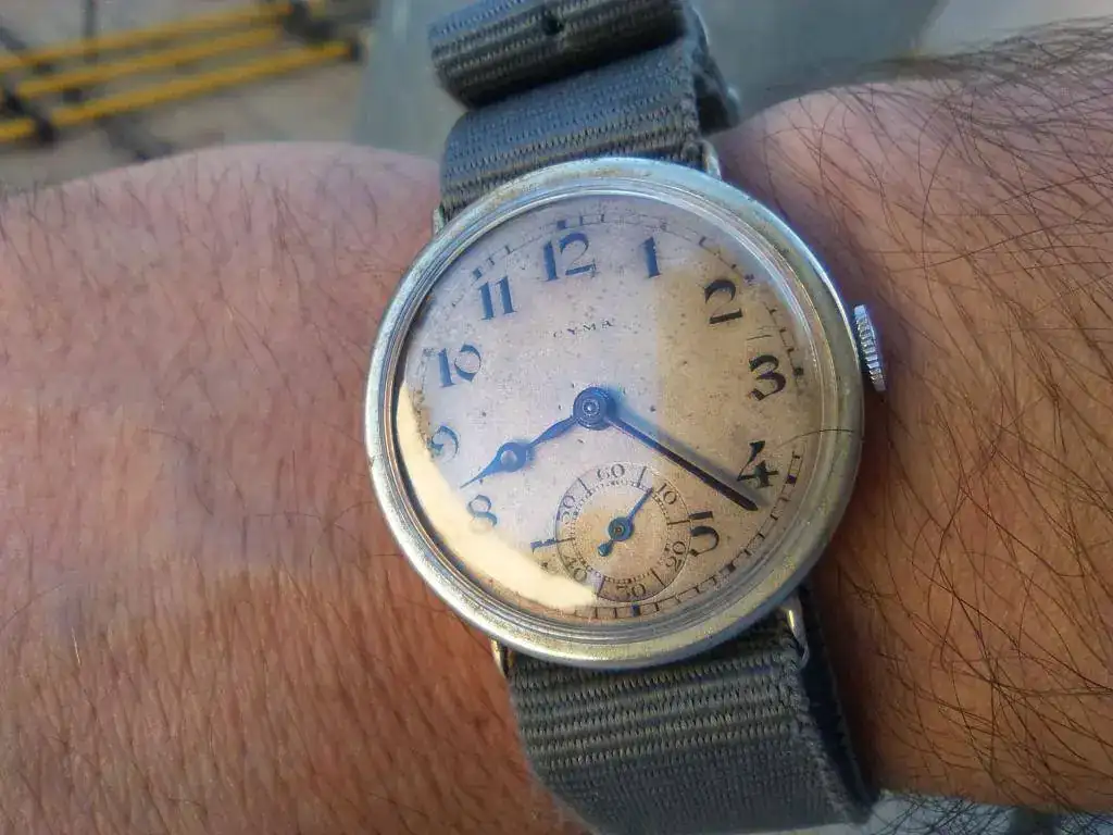

Finalmente en la muñeca, la aguja minutera creo no corresponde, pero no tengo ninguna válida, por lo que queda tal cual....
Creo que es un reloj militar, ¿verdad?.

No te comas la cabeza con la minutera; en mi opinión, no desentona para nada.

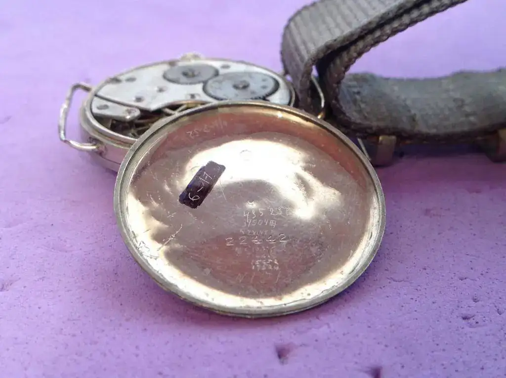

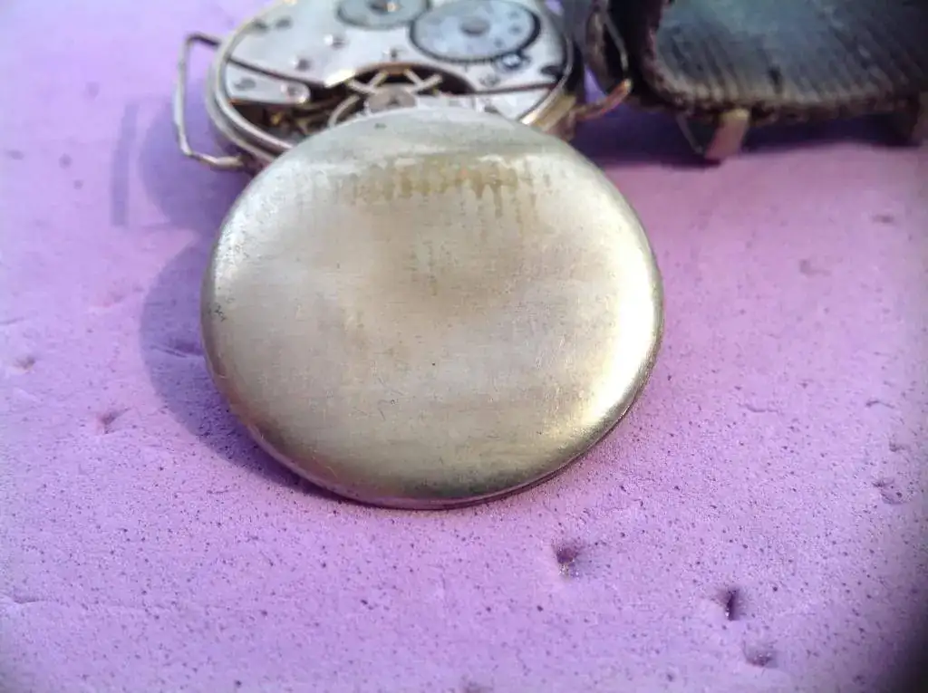

Es una auténtica belleza esa reliquia, un vintage en toda regla. Tengo un Cyma parecido y tengo una curiosidad... ¿podrías mostrar el interior de la tapa para ver el fabricante de la caja?
Por supuesto, ahí va.....
No sabría decir si es la suya o es encajado......
Se me olvidaba, la caja no tiene ninguna marca, el calibre encaja como un guante y los tornillos que sujetan la máquina a la caja, solo tienen marcas en su lugar.....

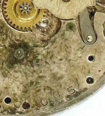

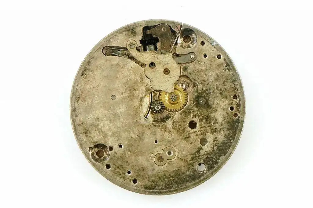

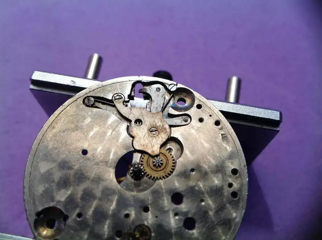

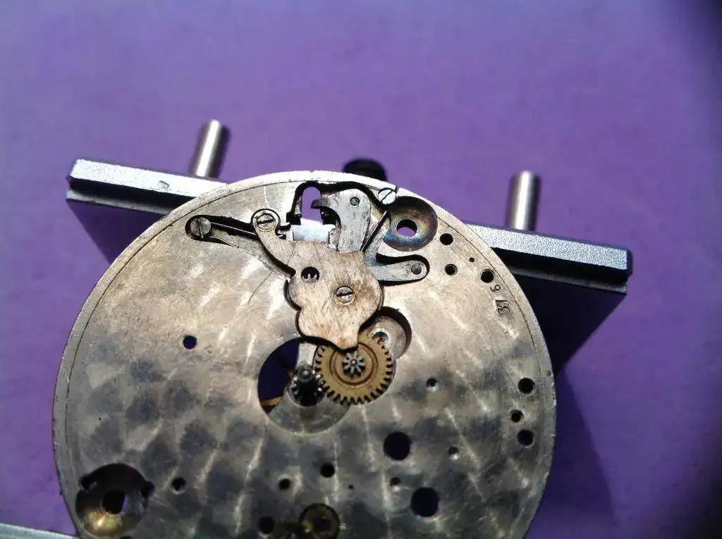

Estoy intentando corregir el desaguisado que he montado en este hilo, pues no es un 376, si no un 13B, o un 370-371. Gracias Alf, para maravilla ese bumper que portas hoy......
El de la izquierda es el tuyo. El de la derecha un 370 encontrado en la bahia. Para valorar el rte. del tiret.
observa la numeración que lleva este de la bahia y que la del tuyo nos ha confundido a todos.

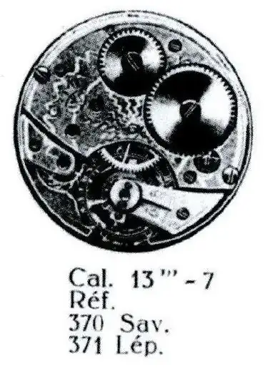

Tavannes Calibre 370/371 13''' - 7 Movements
Click image to enlarge
Tavannes Calibre 370 in Jobin
The pictures show a Tavannes Calibre 370 savonnette movement from a Borgel wristwatch. Thanks to Marc for providing the photo.
The insert to the right shows the entry in the 1936 edition of Jobin "La Classification Horlogère des Calibres de Montres ... Suisse". The entry shows that this calibre was size 13''' (13 ligne, about 29.3mm diameter). I don't know what the "-7" means, perhaps it was the seventh 13''' calibre they made. The entry also shows that the same basic movement was made in two layouts, calibres reference 370 and 371.
  • The Ref. 370 is a savonnette movement, the type used in savonnette or hunter pocket watches with a metal lid to protect the crystal, and also in open face wristwatches with the small seconds at 90° to the crown, that is with the crown at 3 and the small seconds at 6.
  • The Ref. 371 is a Lépine movement used in open face pocket watches, with the small seconds opposite the crown, that is with the crown at 12 and the small seconds at 6.
Most of the parts, the wheels, escapements, spring barrels, etc. of these two movements are interchangeable, but the two main plates are different for the two layouts. The savonnette version is the one most often seen in wristwatches; pocket watches with either calibre and the Lépine version of the movement are much rarer, I have never seen one.
On some of these movements, the calibre reference is stamped on the top of the bottom plate, visible underneath the balance.
The movements in both pictures have a simple form of engine turning called damascened or damascening (pronounced with a soft "c" like "damaseened"). Damascening is the art of inlaying different metals into one another to produce intricate patterns, the term comes from a perceived resemblance to the rich tapestry patterns of damask silk.
Damascening is different in appearance to the Côtes de Genè (Geneva Stripes) or perlage seen on other Swiss movements such as the Tavannes 13''' -3B and the Schild Calibre 137 on this page, although the process for making the patterns was similar. The style of damascening on the movements pictured here, individual straight or wavy lines rather than overall decoration of the plates with a repeated pattern, was principally used by American manufacturers, and in America is called damaskeened or damaskeening. It was done either by hand or machine, and in the highest grade of America watches was much more elaborate than the simple version seen here. Decoration such as damasceening was particularly important to American manufacturers at the time when movements and cases were selected separately by the customer at the point of sale; a movement needed to catch the customers eye.

para constancia. Resorte tiret CYMA 376. Nada que ver.
Muchísimas gracias Cesc, no se te resiste ningún misterio, por difícil que sea, impresionante.....
Definitivamente un 370, originalmente de bolsillo encajado en pulsera....
